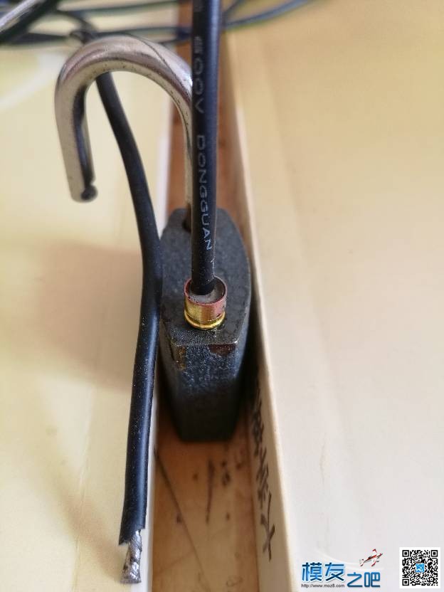

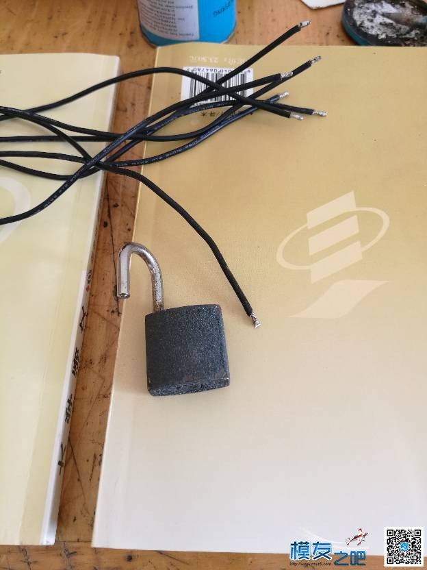

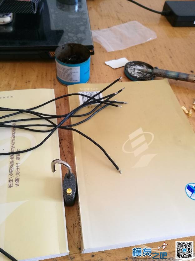

还在为焊香蕉头发愁吗,买个焊接工具要花几十块,平时用的又不多,分享一个最简单的工具,人人都有,还不来看看

发表于 2017-4-2 10:42:56 | 显示全部楼层
用这个热量会传走吧,

发表于 2017-4-2 12:08:04 | 显示全部楼层
有创意。就是不知道焊锡会不会流下去?
发表于 2017-4-2 12:23:55 | 显示全部楼层
没搞懂,不买烙铁你怎么加热

发表于 2017-4-2 14:57:59 | 显示全部楼层
我是用一块木板,用电钻打上几排孔,焊的时候把所有香蕉头一次性全插孔里,省时省力

用这个热量会传走吧,
不会的,效果好得很
 楼主| 发表于 2017-4-2 15:42:58 | 显示全部楼层
川师鲤鱼 发表于 2017-4-2 14:00 最简单的方法 花的100种剪法 作者:拿机轮 3526
首先你得有把锁。。
锁都没有,都不好意思出来混了

半醉人间 发表于 2017-4-2 12:08 最简单的方法 花的100种剪法 作者:拿机轮 5350
有创意。就是不知道焊锡会不会流下去?
上午焊了四个电机,没问题

发表于 2017-4-2 17:25:19 | 显示全部楼层
拿机轮 发表于 2017-4-2 15:43 最简单的方法 花的100种剪法 作者:半醉人间 1097
上午焊了四个电机,没问题
那不错。以后可以多收集几个废锁啦最简单的方法 花的100种剪法 作者:半醉人间 5421 最简单的方法 花的100种剪法 作者:半醉人间 6118
