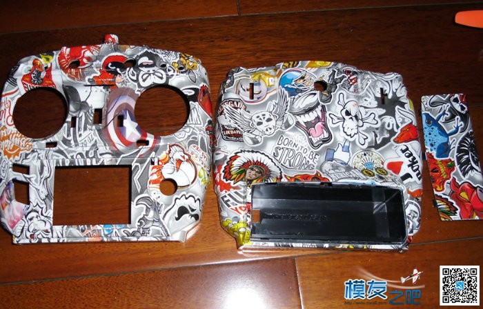

随着用at9s的人越来越多,虽然控不错,但还是缺少了不少个性化的外观,遥控器外观再好看也都是一样的,所以有人会去贴贴纸,涂鸦,新的时候还不错,时间久了吗,所以有不少大神开始搞水转印,水转印的特点就是美观,图样丰富,加上pu后光滑又增加手感,最常见的就是x9d的水转印,乐迪一直没人出,我也经常看着用x9d的人羡慕不已

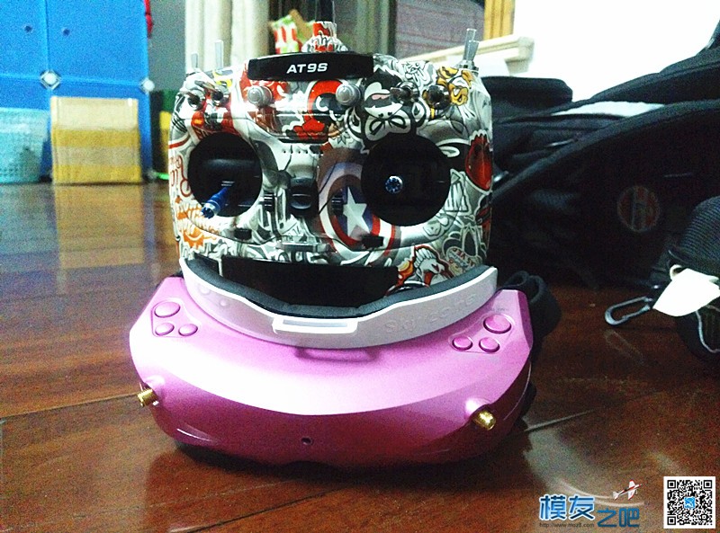

这次有机会第一波使用独家转印的图案,也算是很荣幸,感谢小郭的信任先来看看效果图
乐迪at9s水转印 天线,遥控器,乐迪 作者:少dd 8026
乐迪at9s水转印 天线,遥控器,乐迪 作者:少dd 9535 乐迪at9s水转印 天线,遥控器,乐迪 作者:少dd 8007
下载附件 保存到相册
昨天 01:39 上传
个人比较喜欢涂鸦款式的

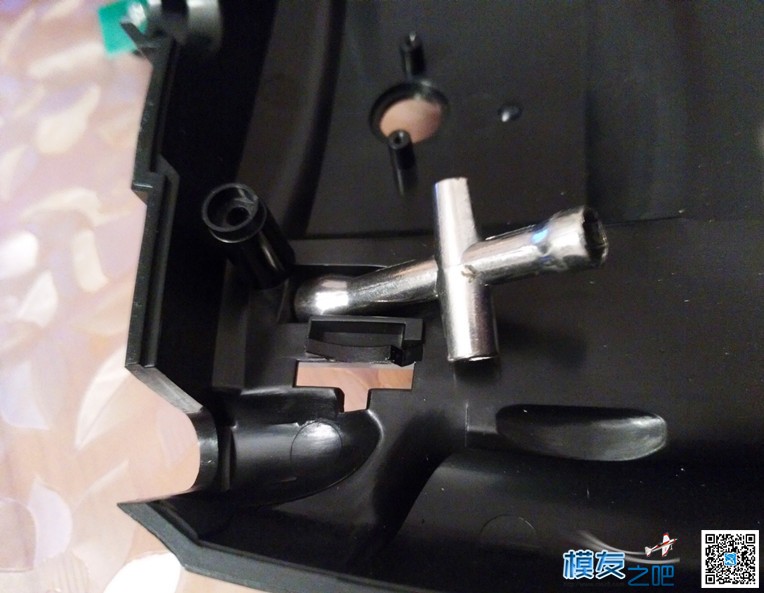

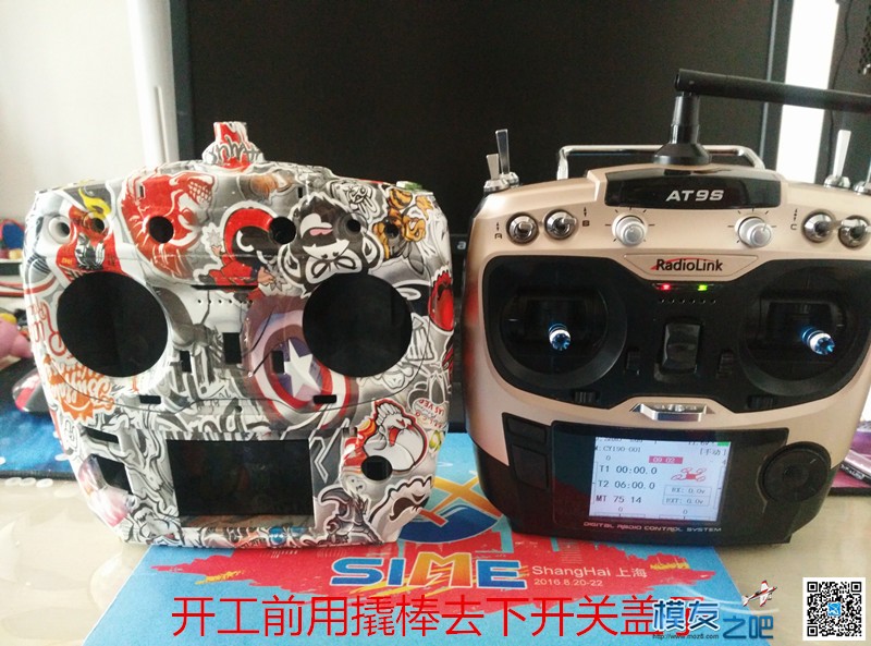

下面开始换壳教材

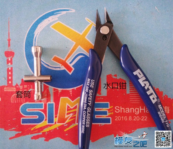

首先要准备工具 乐迪at9s水转印 天线,遥控器,乐迪 作者:少dd 1460

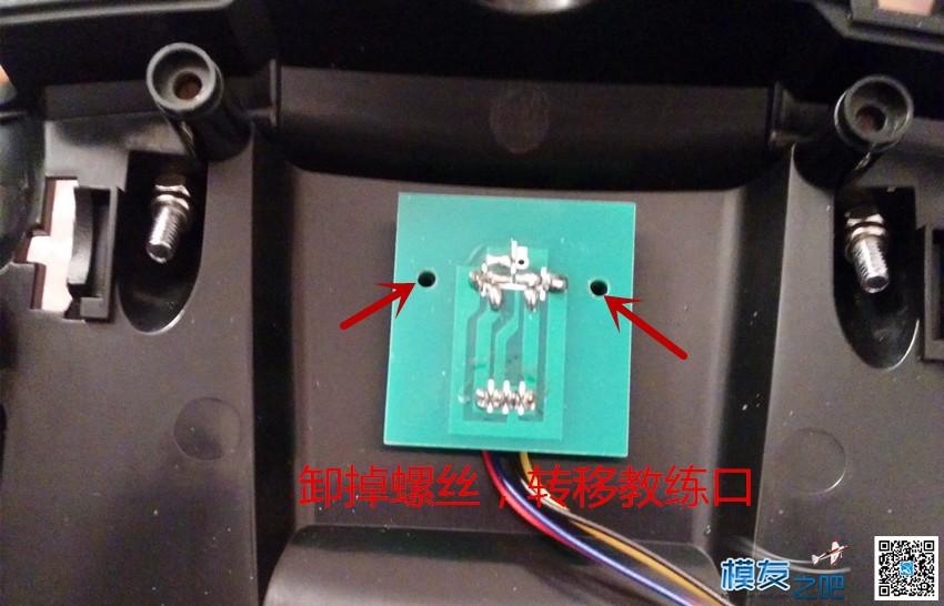

乐迪at9s水转印 天线,遥控器,乐迪 作者:少dd 1263 正式开工 乐迪at9s水转印 天线,遥控器,乐迪 作者:少dd 5094

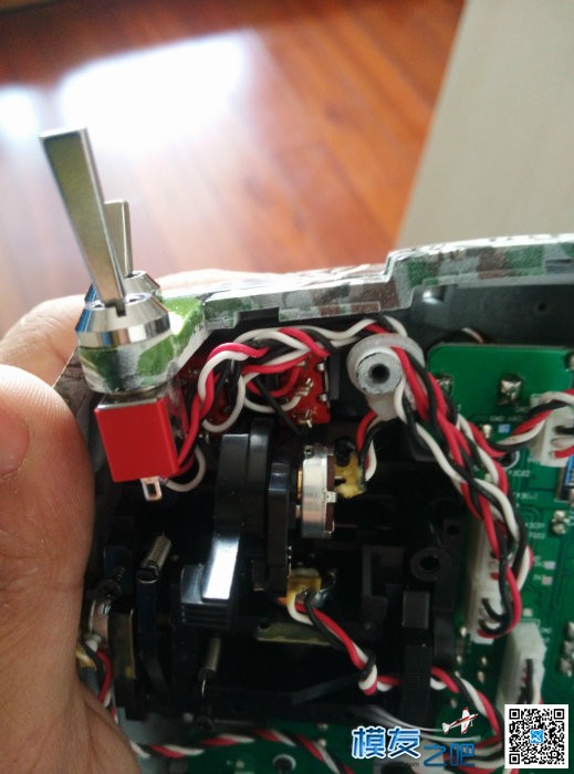

乐迪at9s水转印 天线,遥控器,乐迪 作者:少dd 9445 乐迪at9s水转印 天线,遥控器,乐迪 作者:少dd 2913 乐迪at9s水转印 天线,遥控器,乐迪 作者:少dd 7463 乐迪at9s水转印 天线,遥控器,乐迪 作者:少dd 2638 用套筒卸掉手提杆子,移动到新的外壳上
乐迪at9s水转印 天线,遥控器,乐迪 作者:少dd 154 乐迪at9s水转印 天线,遥控器,乐迪 作者:少dd 8862 拆天线时候要注意,先拔掉扣,拿掉那个挡板,方可用钳子夹住拉出来,最好是卸掉天线的销子让线更灵活的,
取出天线的要点就是把扣收入天线内部,在用钳子夹
乐迪at9s水转印 天线,遥控器,乐迪 作者:少dd 9032 开关正面的没有专用套筒的话,就用斜口钳拆

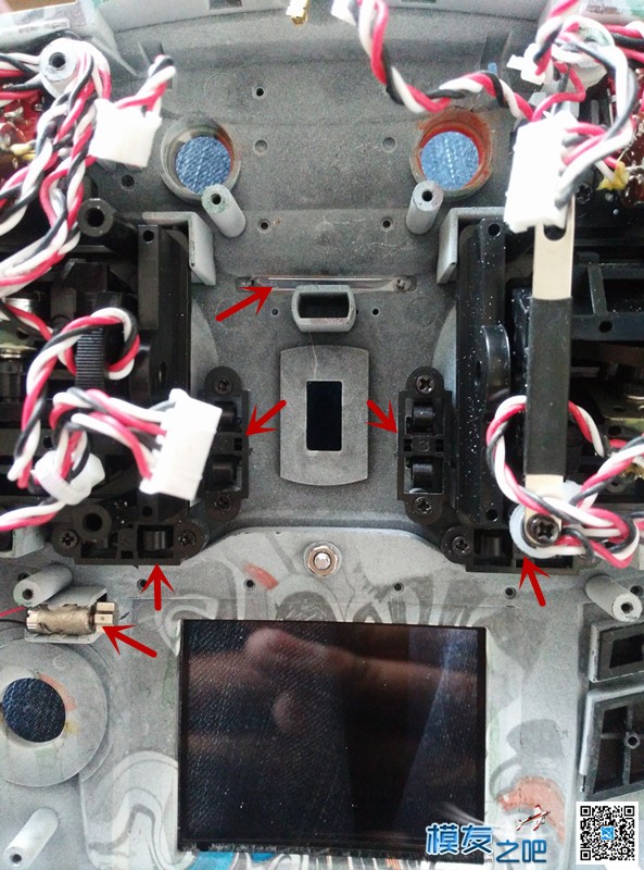

乐迪at9s水转印 天线,遥控器,乐迪 作者:少dd 6346 乐迪at9s水转印 天线,遥控器,乐迪 作者:少dd 1957 乐迪at9s水转印 天线,遥控器,乐迪 作者:少dd 3796 乐迪at9s水转印 天线,遥控器,乐迪 作者:少dd 1473 乐迪at9s水转印 天线,遥控器,乐迪 作者:少dd 608 所有的东西全部往新外壳上移动,记得安装玻璃小窗和微调按扭
注意线材是否干扰操作
最后就完成,盖上正面的屏幕的和按钮
