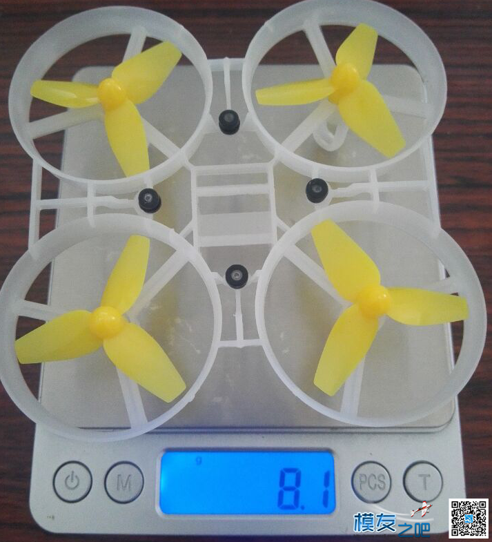

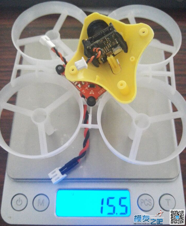

机架加工,前后的加强筋去掉了,左右的等支撑杆回来再去,去掉是不是好看多了。

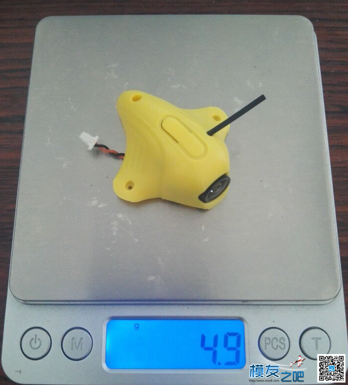

上壳加工,安装图传
    自组720空心杯室内穿越机 穿越机,电池,图传,飞控,电机 作者:tianjian1207 7567
小黄鸡的上壳,左右多出来的剪掉,把VM275T装进去。小黄上壳有点点重,不过追求美观,不去计较了。

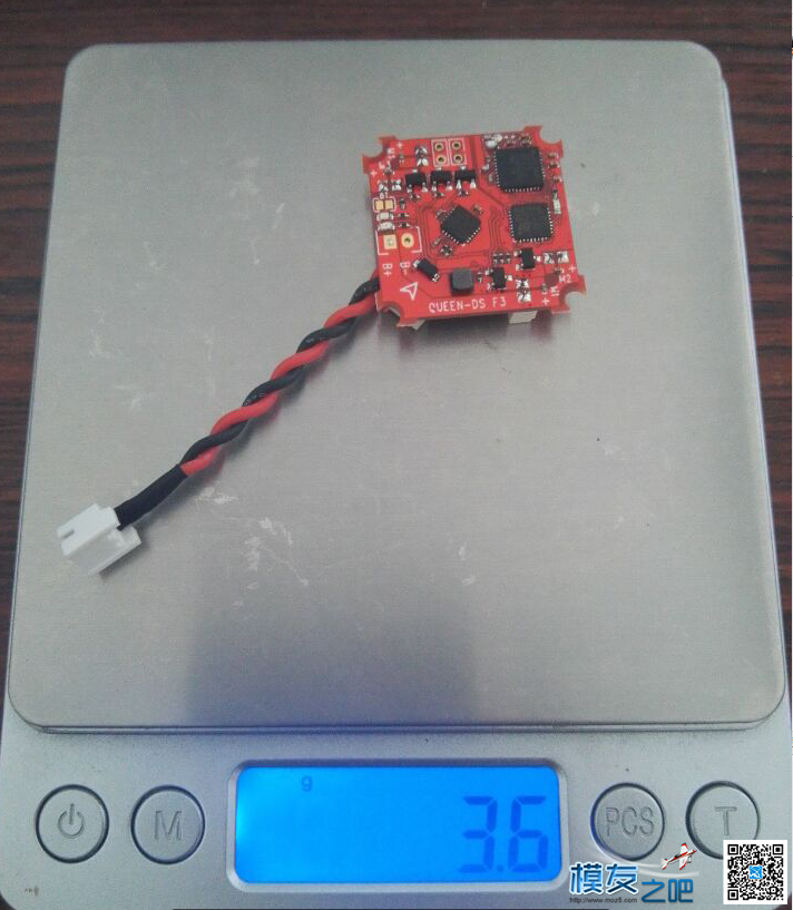

飞控
    自组720空心杯室内穿越机 穿越机,电池,图传,飞控,电机 作者:tianjian1207 3287
SP RACING F3有刷飞控,集成DSM2接收机。线自己做的,有点粗,有点重,线就0.5G了。
说实话,一直喜欢F3飞控。

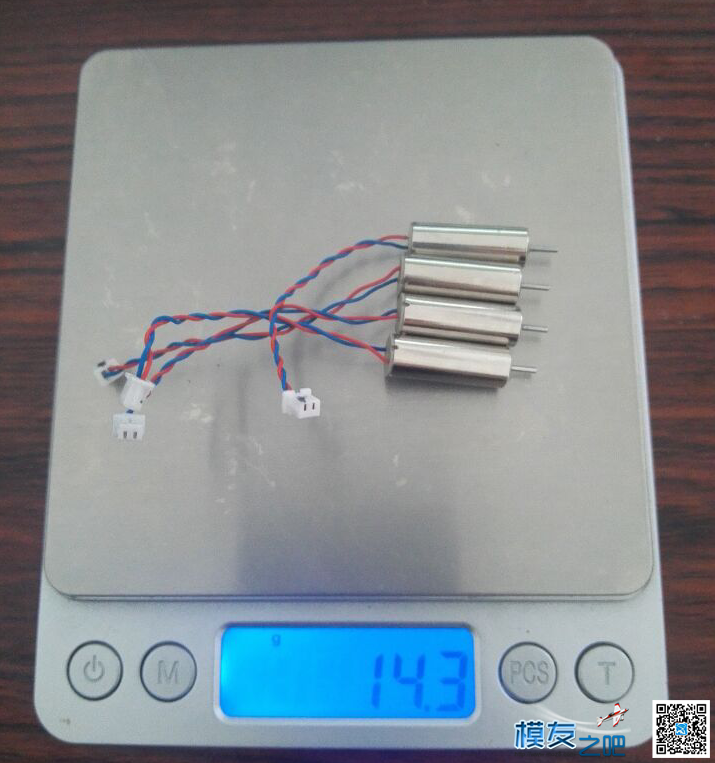

电机
KINGKONG原配电机
    自组720空心杯室内穿越机 穿越机,电池,图传,飞控,电机 作者:tianjian1207 6250

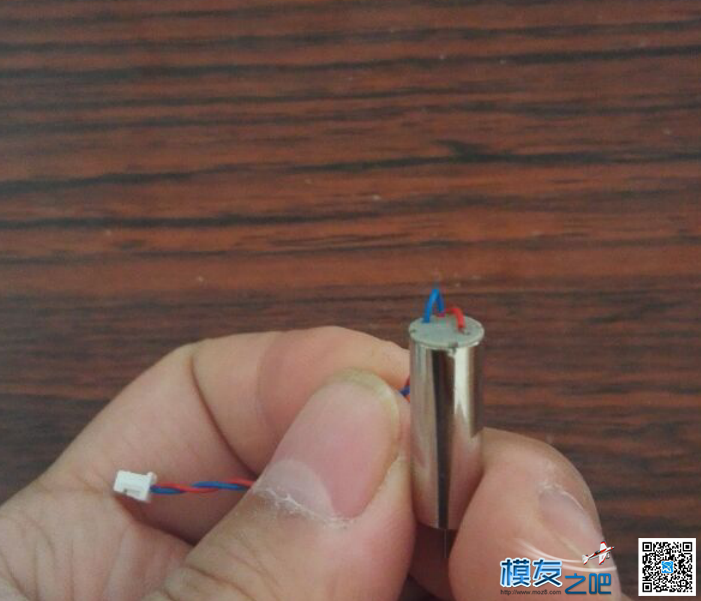

KK的电机,拿到手吓一跳,全是顺时针转么?后来一看,有两个小白头画了黑点,
线序也更换了,拿了画黑点的装飞控上驱动下,顺时针转的。KK电机线很硬,稍微
扭了下,开始装机
自组720空心杯室内穿越机 穿越机,电池,图传,飞控,电机 作者:tianjian1207 7061
线跟部露出金属了,这是我扭坏的么。自组720空心杯室内穿越机 穿越机,电池,图传,飞控,电机 作者:tianjian1207 4915 自组720空心杯室内穿越机 穿越机,电池,图传,飞控,电机 作者:tianjian1207 4909 自组720空心杯室内穿越机 穿越机,电池,图传,飞控,电机 作者:tianjian1207 8168 {:1_10:} {:1_10:} {:1_10:} {:1_10:} ,
用应该没问题。

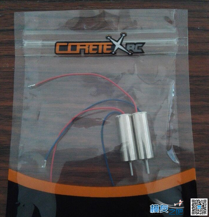

龙哥的720空心杯
   自组720空心杯室内穿越机 穿越机,电池,图传,飞控,电机 作者:tianjian1207 59
包装高大上,cx95用的电机。

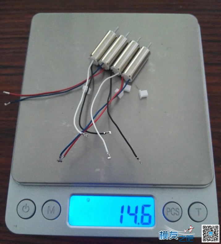

    自组720空心杯室内穿越机 穿越机,电池,图传,飞控,电机 作者:tianjian1207 5684
  4个稍微比KK的重。0.3G  ,线要软写。经测试,CX95用的电机动力要好。
而且CX95原配电机的价钱,嘿嘿,我喜欢。一电飞下来,都有点烫

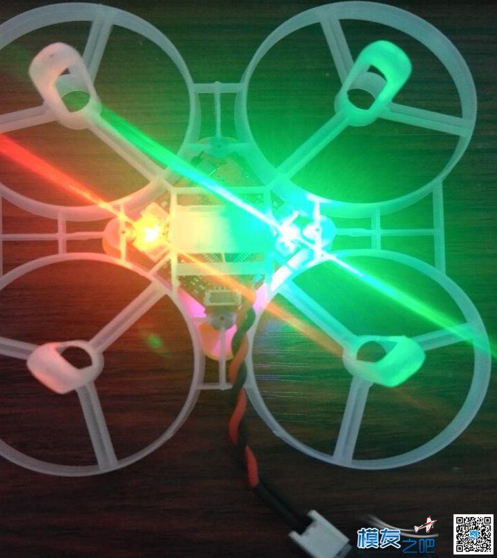

装飞控
    自组720空心杯室内穿越机 穿越机,电池,图传,飞控,电机 作者:tianjian1207 2469
   研究后发现飞控可以装蜂鸣器,这对室外飞行的寻机很有帮助。
底部还有很骚的两个LED
   自组720空心杯室内穿越机 穿越机,电池,图传,飞控,电机 作者:tianjian1207 9134

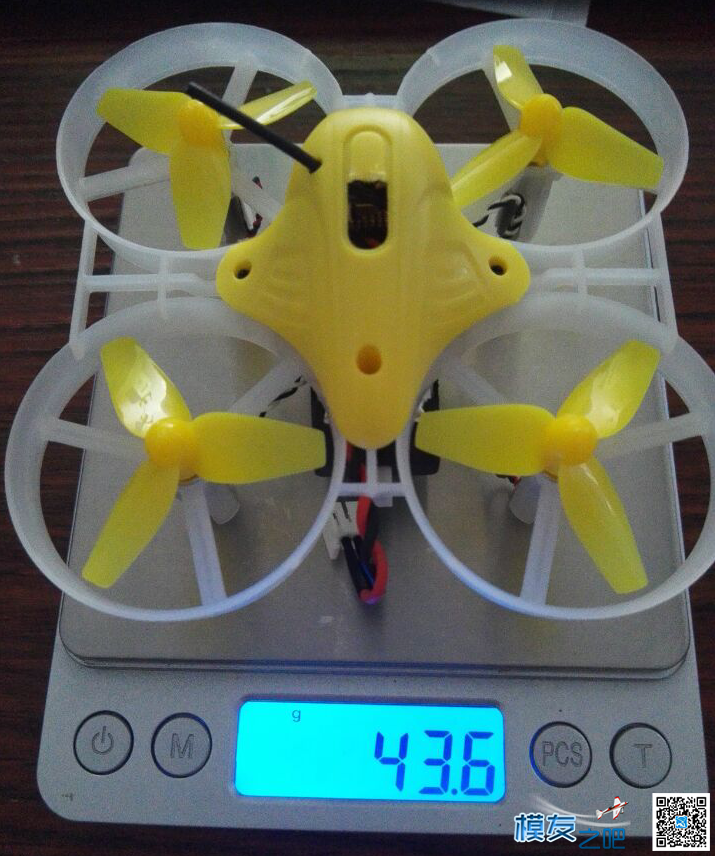

  完成
    自组720空心杯室内穿越机 穿越机,电池,图传,飞控,电机 作者:tianjian1207 6010
这重量,别喷我啊,图传接线都用的插头,小黄的顶壳也有点点重。
当然真想去控制重量的话,42.5是没问题的了。
  这一套配件价钱不是很贵,但是配齐邮费却不便宜。还好VM275T和
飞控都是开始飞615的配件。 不说了,调调参,明天爽飞。

发表于 2017-3-30 00:58:22 | 显示全部楼层
请问一下,一体图传摄像头工作时热不热?我买回来直接换了天线,不知道正常时多热
发表于 2017-3-30 03:04:40 | 显示全部楼层

 楼主| 发表于 2017-3-30 12:43:58 | 显示全部楼层
热呢,一电下来50度有的,所以我顶壳开窗散热

发表于 2017-3-30 13:40:26 | 显示全部楼层
tianjian1207 发表于 2017-3-30 12:43 自组720空心杯室内穿越机 穿越机,电池,图传,飞控,电机 作者:zxw781 4246
那跟我的差不多,我还担心是换天线换的不好。不过真心担心烧坏啊
