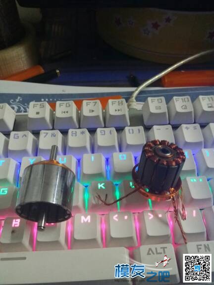

朗宇2212,980kv能不能维修?其中一相线断了

定子怎么拆出来的?
发表于 2017-3-30 09:02:16 | 显示全部楼层
重新绕线
 楼主| 发表于 2017-3-30 09:51:08 | 显示全部楼层
沙漠孤鹰 发表于 2017-3-29 20:49 朗宇2212,980kv能不能维修?其中一相线断了  作者:635793646 8603
可以接,完了用热缩管ko
不行,看不到断线位置,买了新线圈
 楼主| 发表于 2017-3-30 09:52:28 | 显示全部楼层
LIHUA 发表于 2017-3-30 08:53 朗宇2212,980kv能不能维修?其中一相线断了  作者:635793646 8856
定子怎么拆出来的?
从上面顶出来,没有胶
发表于 2017-3-30 10:15:02 | 显示全部楼层
接不了了,重绕或买新
发表于 2017-3-30 20:15:35 | 显示全部楼层
拆的时候记住方向,圈数,照葫芦画瓢。

 楼主| 发表于 2017-4-6 01:37:31 | 显示全部楼层
沙漠孤鹰 发表于 2017-3-29 20:49 朗宇2212,980kv能不能维修?其中一相线断了  作者:635793646 3739
可以接,完了用热缩管ko
谢谢,不行,找不到断线,官网买了线圈

我重新买了线圈,绕好的带硅钢
发表于 2017-4-6 21:34:37 | 显示全部楼层
都拆成这个样了,买0.21漆包线自己绕吧,半个小时能搞定

买线加运费都够我直接买线圈了。。。
