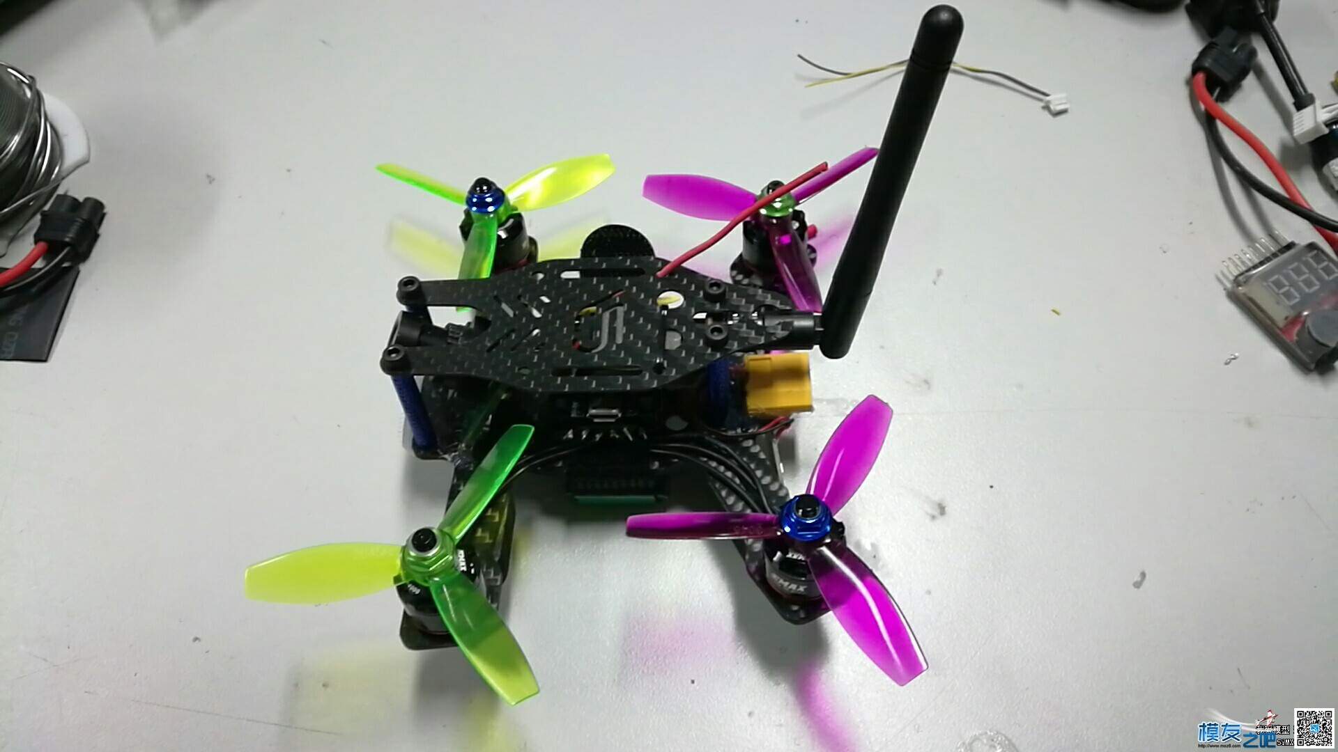

最开始用 DYS 1104 电机、2寸三叶桨、 130机架 、mini飞塔 、2s 550电池 、 大概能悬停5分钟 。飞了几次感觉比空心杯会猛。
发个装机贴 130轴距 小钢炮 无人机,俱乐部,小钢炮,接收机,大连 作者:骑马看大象 3814
后来换了 DYS 三叶桨   动力会好点,续航增加一分钟 。
发个装机贴 130轴距 小钢炮 无人机,俱乐部,小钢炮,接收机,大连 作者:骑马看大象 8652
再后来朋友一直说电机太小,于是就换了 银燕1306电机,4S 电池,这下动力好猛。 飞机200G 续航6分多。
发个装机贴 130轴距 小钢炮 无人机,俱乐部,小钢炮,接收机,大连 作者:骑马看大象 7236
接收机用的是  瑞斯凯 特制接收机  跟MINI飞塔非常搭配,都是一家买来的。 记得好像是 英格电子。  图传天线被我剥皮 了!会轻很多。
这架飞机目前是我装的比较满意的飞机 。祝大家爽飞!
发个装机贴 130轴距 小钢炮 无人机,俱乐部,小钢炮,接收机,大连 作者:骑马看大象 5269

为毛我的机器那么重。。。起飞重量300多。。。550mAh续航3分钟都不到。。。

飞鸟翌 发表于 2017-3-29 17:10 发个装机贴 130轴距 小钢炮 无人机,俱乐部,小钢炮,接收机,大连 作者:D800-roger 8610
你查查电机是不是耗电严重吧,振动啊,发烫啊,各种因素排查一下,550得飞1306三叶桨也该有4分钟的……
因为这个小机器没法直接套用大机器的默认PID,我是直接全部PID减半起飞的,还是抖的一塌糊涂,今天刚调到比较顺手的状态。但是续航550mAh最多3分钟。
为了推重比,我用的是1408电机……3600kv,上3030四叶桨。我整理一下资料重新发个帖子吧。
试试减重然后电池用4S850,续航有10分钟。
