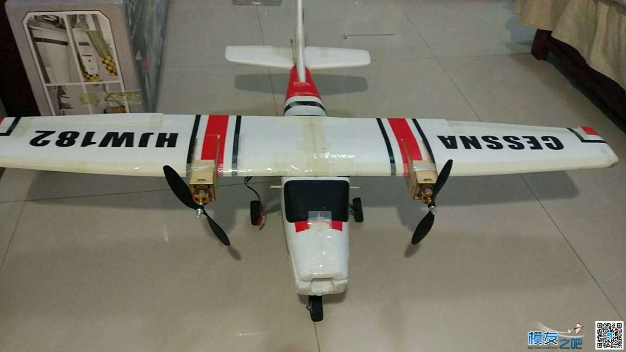

楼主: 幻影2000
双发试飞成功啦

发表于 2017-4-21 03:34:31 | 显示全部楼层
请教电机电调和电池怎么接呢?谢谢!
 楼主| 发表于 2017-4-21 07:55:49 | 显示全部楼层
dys0155 发表于 2017-4-21 03:34 双发试飞成功啦  作者:幻影2000 7239
请教电机电调和电池怎么接呢?谢谢!
两个电调分别接两个电机,后面分别两条用y线接入接收机和电池
发表于 2017-4-21 08:11:01 | 显示全部楼层
幻影2000 发表于 2017-4-21 07:55 双发试飞成功啦  作者:dys0155 541
谢谢您。用2个30A的电调接一颗电池,电池放电能跟的上吗?电池C数有要求吗?
 楼主| 发表于 2017-4-21 09:40:31 | 显示全部楼层
dys0155 发表于 2017-4-21 08:11 双发试飞成功啦  作者:幻影2000 9744
电调安数大于你电机的最大放电量就可以吧。至于电池放电率我还不知道具体怎么搞。我只能选放电率大一点的。比如30-35c,知识不够,没法做到性价比最高

发表于 2017-4-25 17:16:19 | 显示全部楼层
请问电池怎么摆放? 我的电池舱只能放2600ma的.
双发试飞成功啦  作者:dys0155 297
 楼主| 发表于 2017-4-26 05:33:23 | 显示全部楼层
dys0155 发表于 2017-4-25 17:16 双发试飞成功啦  作者:幻影2000 1366
刀割,扩大
发表于 2017-4-26 06:08:01 | 显示全部楼层
前面加个整流罩试试
 楼主| 发表于 2017-4-26 20:40:04 | 显示全部楼层
伊卜 发表于 2017-4-26 06:08 双发试飞成功啦  作者:幻影2000 7775
前面加个整流罩试试
想过,不过不利于图传散热,就没弄
