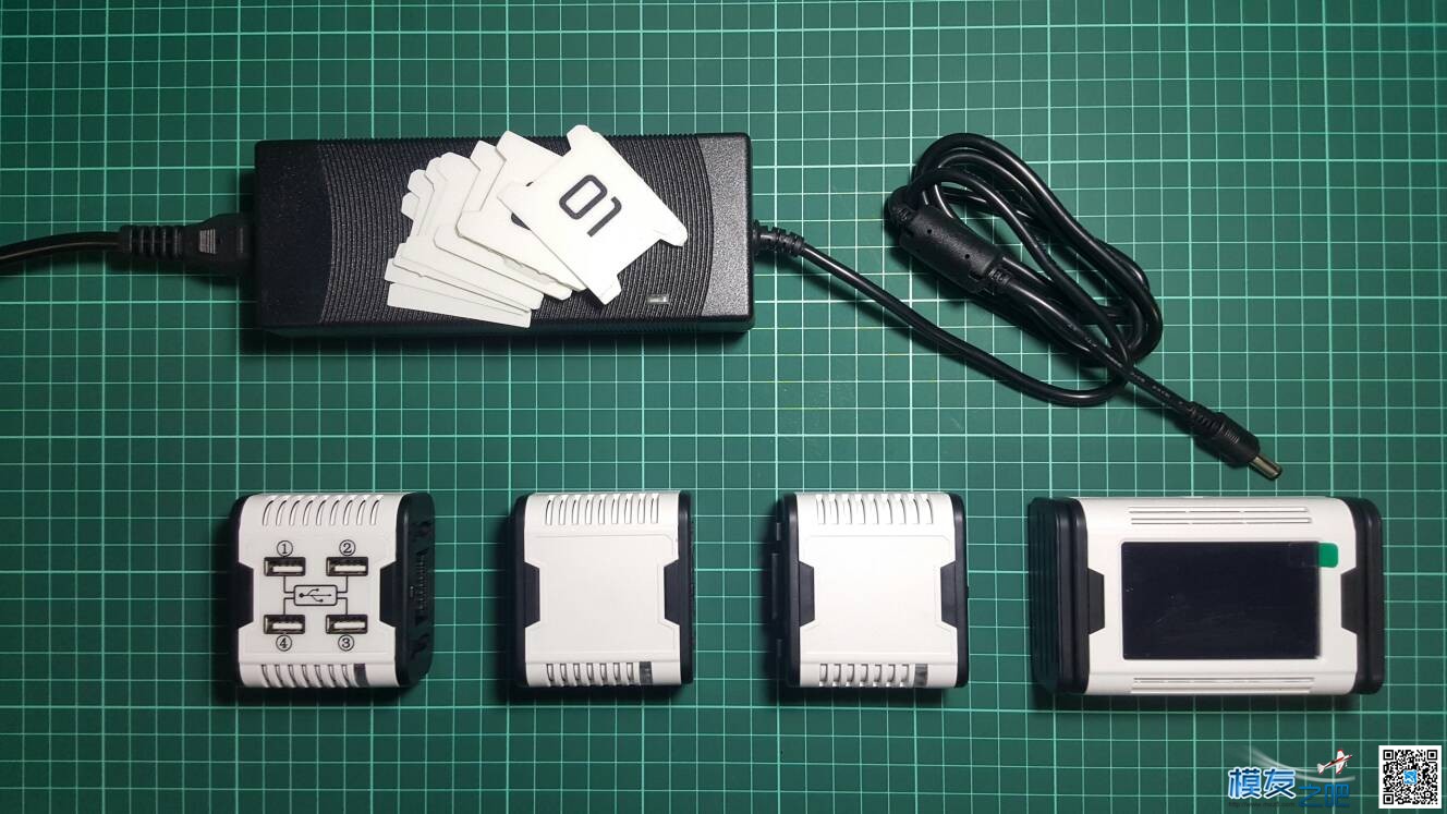

         打开快递箱,一共有五个大大小小的包装盒,风格很简洁,朴实,没有多余的修饰。
秀酷多功能充电器测评 航模,电池,充电器,大疆,平衡充 作者:LJY鲸鱼 9821
        拆开纸箱,把充电器一样一样排列开来,有12v 10a电源一个,从左到右依次是三个大小相同,功能各异的小魔方(其实我更喜欢叫小火车),分别对于不同的充电需求,第一个很明显是usb,第二三两个分别是普通平衡充,以及大疆系列飞行器电池充电器。最后一个带有显示屏的便是主充电器,他掌管着所有小火车的充电。以及一堆编号卡,方便给小火车编队。

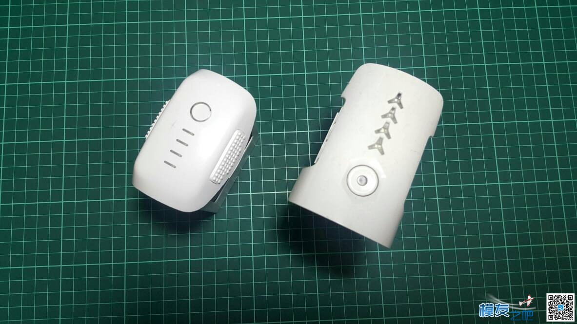

        这次厂家附赠的是一条悟的电池充电器,楼主也早早准备好了悟的电池,有个土豪朋友就是好秀酷多功能充电器测评 航模,电池,充电器,大疆,平衡充 作者:LJY鲸鱼 9121

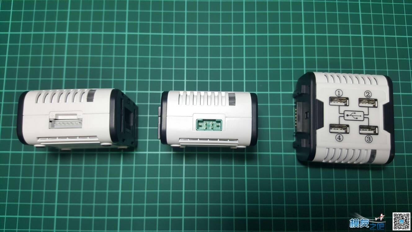

     再来看看三节小火车:左边的是各位模友都很熟悉的6s平衡充电口,类似于a6的并充模式,只需要接入平衡头。中间的是大疆系列飞行器充电口,需要转接线来适配御、悟或者是精灵。右边的不虚多说,四口的usb充电器,支持5v 2a。

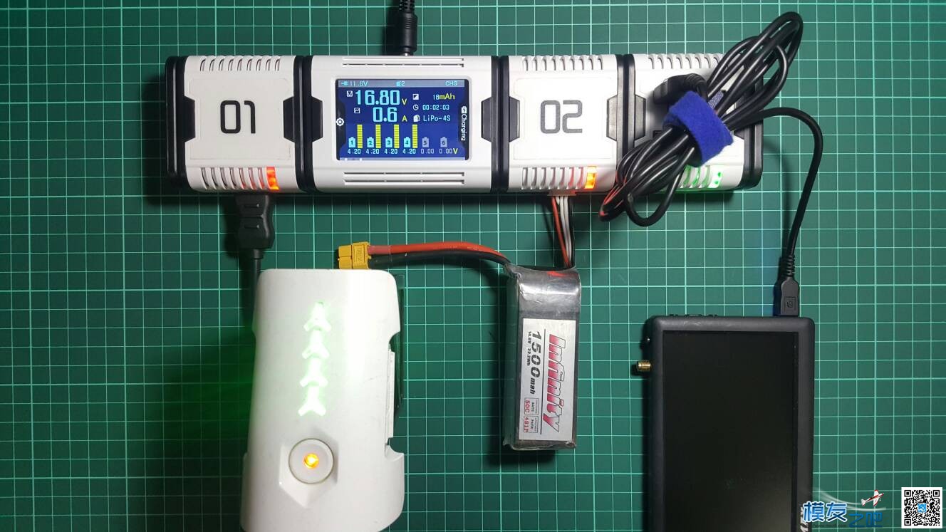

        先来冲一节悟的电池看看,刚插上便识别成功,指示灯变成红灯,进入充电状态,并且能够显示各片电压,这点还是非常惊喜。
秀酷多功能充电器测评 航模,电池,充电器,大疆,平衡充 作者:LJY鲸鱼 8080
        然后再把一堆各种需要充电的设备插上去秀酷多功能充电器测评 航模,电池,充电器,大疆,平衡充 作者:LJY鲸鱼 9657 ,通通识别,开始充电。
秀酷多功能充电器测评 航模,电池,充电器,大疆,平衡充 作者:LJY鲸鱼 8174
