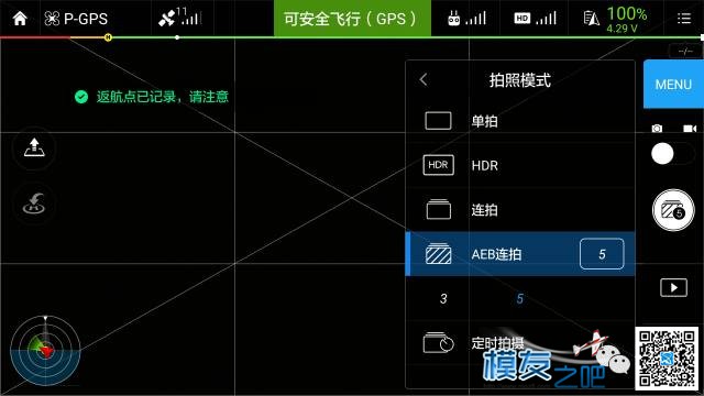

  STEP 1.
  连接飞行器,打开 DJI GO,在拍照模式中选择AEB连拍,连拍张数可以选择3或者5,个人习惯使用5张连拍。
5步完成AEB连拍&合成 dji 作者:东方不掰 2916

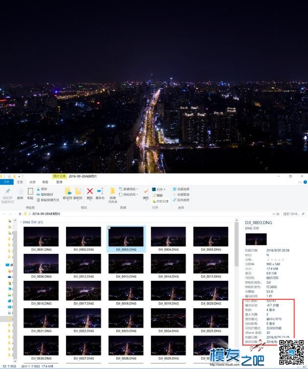

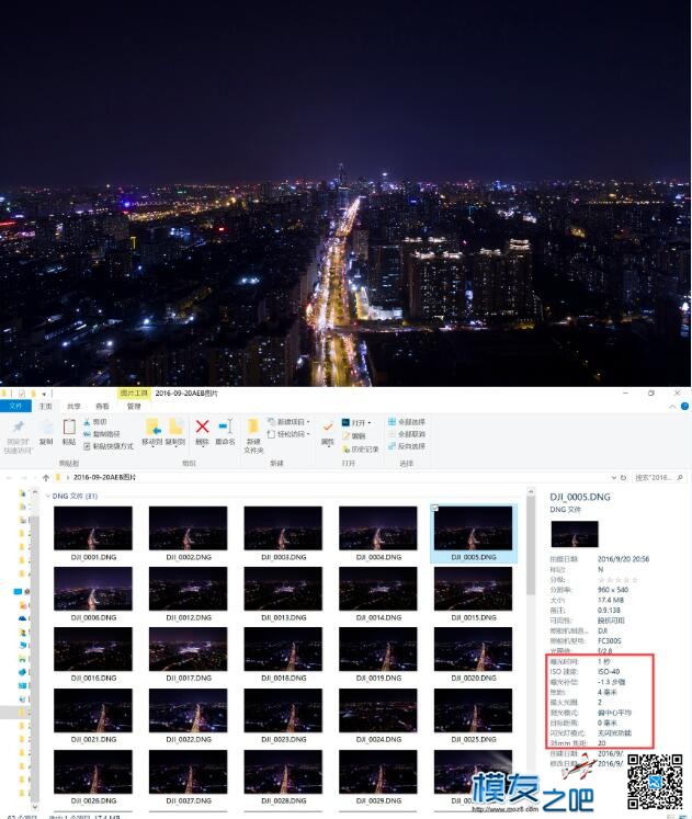

  STEP 2.
  在选定好拍摄主体后,按下快门,将自动连续拍摄5张不同iso及曝光的照片。在电脑中可以查看AEB 5连拍下图片的不同属性(RAW文件DNG格式)。
5步完成AEB连拍&合成 dji 作者:东方不掰 42
5步完成AEB连拍&合成 dji 作者:东方不掰 8097
5步完成AEB连拍&合成 dji 作者:东方不掰 976
5步完成AEB连拍&合成 dji 作者:东方不掰 1145
5步完成AEB连拍&合成 dji 作者:东方不掰 5147

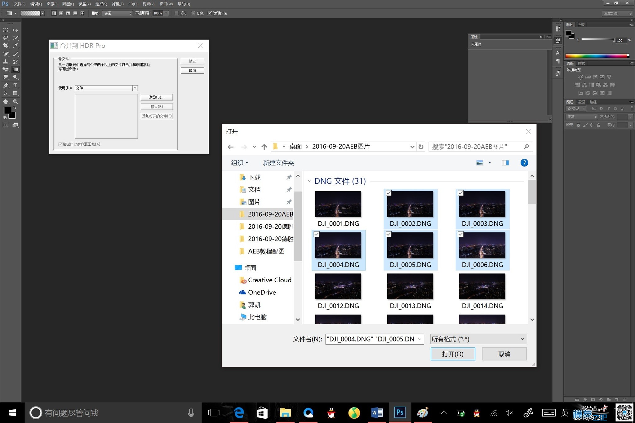

  STEP 3.
  PS导入:文件-自动-合并到HDR。
5步完成AEB连拍&合成 dji 作者:东方不掰 9351
5步完成AEB连拍&合成 dji 作者:东方不掰 778
