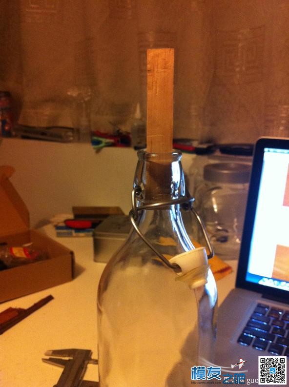

首先我们测量一下瓶口的直径
好看的静态模型-----diy瓶中船 船模,模型,DIY,马格里布,好看的 作者:东方不掰 4053
在家里找到了一块木头!然后用钢锯锯断!
好看的静态模型-----diy瓶中船 船模,模型,DIY,马格里布,好看的 作者:东方不掰 4911
这样我们就得到一块长方形的木头!
好看的静态模型-----diy瓶中船 船模,模型,DIY,马格里布,好看的 作者:东方不掰 9815
放到瓶口试一下能不能放进去,紧一点没关系!后面我们还要打磨!

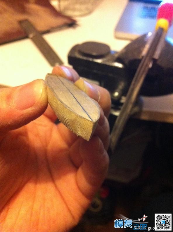

夹在台钳上休整会更省力,也更精确!但是台钳会夹伤木头!所以需要一块泡沫纸来包一下
好看的静态模型-----diy瓶中船 船模,模型,DIY,马格里布,好看的 作者:东方不掰 9927

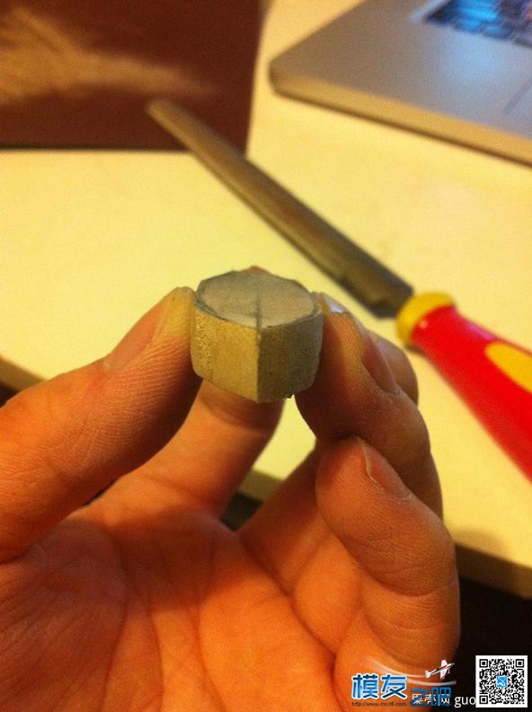

用砂纸和锉不断的修整!打磨时需要注意中线和船头保持水平!
好看的静态模型-----diy瓶中船 船模,模型,DIY,马格里布,好看的 作者:东方不掰 6793
侧面!打磨时不要一直磨,多用不同角度观察打磨的效果!
好看的静态模型-----diy瓶中船 船模,模型,DIY,马格里布,好看的 作者:东方不掰 878
尾部的打磨!
好看的静态模型-----diy瓶中船 船模,模型,DIY,马格里布,好看的 作者:东方不掰 7589
尾部要多注意角度的问题

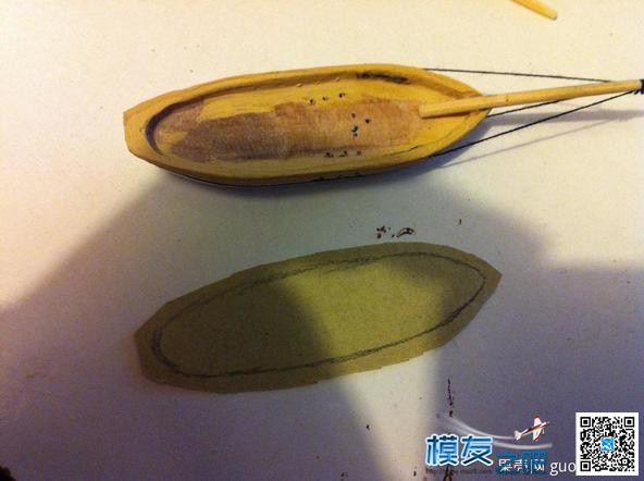

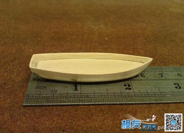

按照原教程这里本来是用木头片画一个船体的形状切下来掏空!
好看的静态模型-----diy瓶中船 船模,模型,DIY,马格里布,好看的 作者:东方不掰 3526
但是我没有合适的木料和工具,所以这一步我失败了,没有按照原教程来!
好看的静态模型-----diy瓶中船 船模,模型,DIY,马格里布,好看的 作者:东方不掰 1907
我本想用电磨来切割,可惜木料实在是不给力!最终没有成功!
好看的静态模型-----diy瓶中船 船模,模型,DIY,马格里布,好看的 作者:东方不掰 8522
这是原教程的做法
好看的静态模型-----diy瓶中船 船模,模型,DIY,马格里布,好看的 作者:东方不掰 418
这是原教程的做法
好看的静态模型-----diy瓶中船 船模,模型,DIY,马格里布,好看的 作者:东方不掰 2326
这是原教程的做法

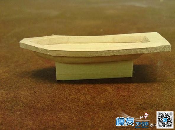

好看的静态模型-----diy瓶中船 船模,模型,DIY,马格里布,好看的 作者:东方不掰 9335

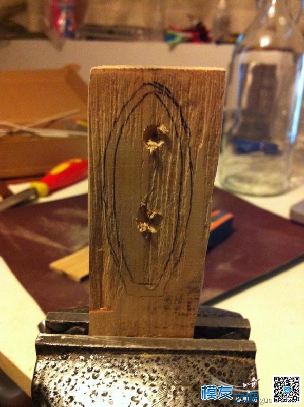

这是我的做法!实在是找不到合适的木料了!我是用电磨直接铣了一个出来!不太建议这种做法!做出来的船边不整齐!线条也不够好。虽然放在瓶子里不怎么看的出来。
好看的静态模型-----diy瓶中船 船模,模型,DIY,马格里布,好看的 作者:东方不掰 5371

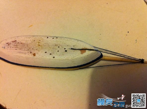

用0.6mm的钻头钻3个孔,当然另一边也要钻3个 甲板上按照原教程我多钻的6个孔,事实证明这6个孔没什么用,钻2个就够了,接着往下看你就会明白了。
好看的静态模型-----diy瓶中船 船模,模型,DIY,马格里布,好看的 作者:东方不掰 5733
由于我电磨的夹头夹不了0.6mm这么细的钻头!只能自己想办法了,套了几根管终于成功夹住!全部都要钻透哦!到时候要穿帆绳的!

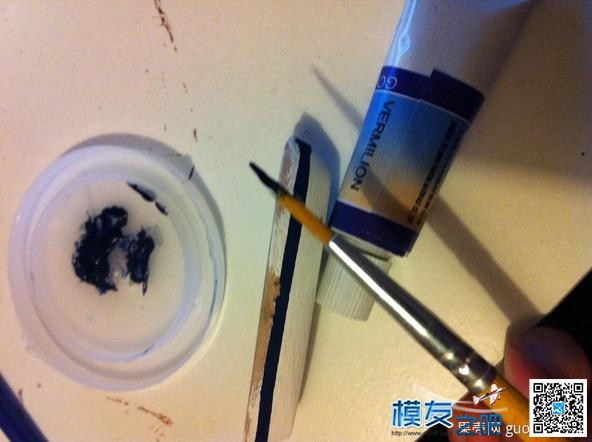

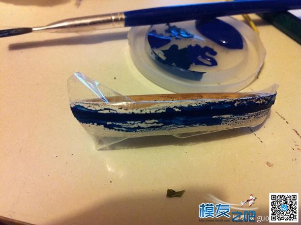

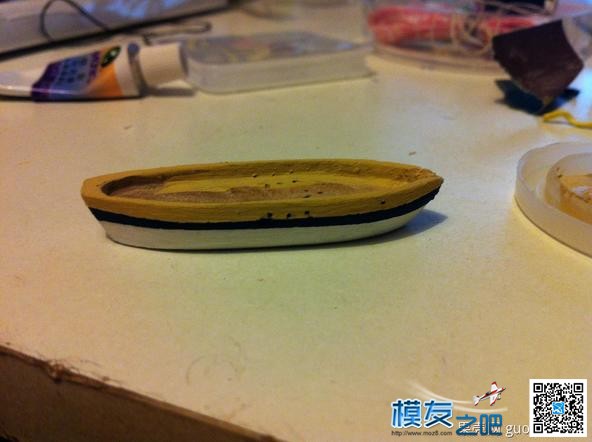

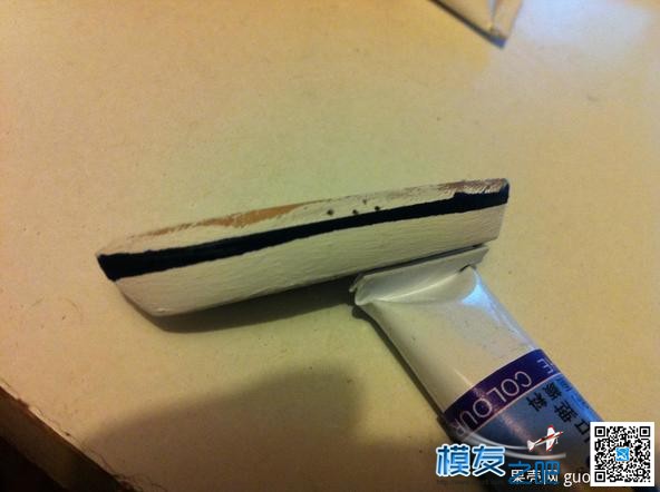

这一步是上色!用的是水粉!也就是广告色。原教程的颜色比较复古!这个完全可以看自己喜好来上色 ,我用的是白和 普 蓝 , 也就是 普 鲁 士 蓝 。 住寝室的同学可以买点备用, 可以解 毒 ,你 懂 的!
好看的静态模型-----diy瓶中船 船模,模型,DIY,马格里布,好看的 作者:东方不掰 5287
发现有瑕疵的话可以用最细的笔来补色!
好看的静态模型-----diy瓶中船 船模,模型,DIY,马格里布,好看的 作者:东方不掰 5973
颜料尽量要干一些!不要太稀!可以用毛巾或者卫生纸来给笔吸水!对于学过美术的童鞋这一步应该是毫无压力!
好看的静态模型-----diy瓶中船 船模,模型,DIY,马格里布,好看的 作者:东方不掰 8621
用透明胶带粘住上好色的部分,但是一定要等上色的部分干透才能粘哦!揭胶布的时候速度一定要慢!
好看的静态模型-----diy瓶中船 船模,模型,DIY,马格里布,好看的 作者:东方不掰 5052
上色完毕!

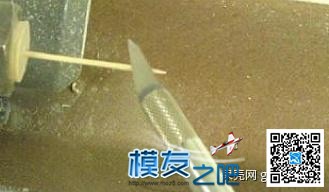

这一步是船首桅杆的制作!用的是牙签!原教程的说要用木质的牙签,我没买到!用的是竹的,也没那么容易断。但是一盒牙签里面良莠不齐,尽量挑好的用!用之前要用砂纸打磨一下!前面要开一个槽用来系线用
好看的静态模型-----diy瓶中船 船模,模型,DIY,马格里布,好看的 作者:东方不掰 7011
这是原来教程,用得是车床。这一步我忘记拍图了,同理,就是用电磨夹住牙签拿刀车出一凹槽。(其实这一部可做可不做,不过我在这方面有点强迫症)
好看的静态模型-----diy瓶中船 船模,模型,DIY,马格里布,好看的 作者:东方不掰 5137
在船首用电磨磨出一个凹槽用来固定桅杆,然后滴点502固定。系3根线,我又新打了2个孔,用来穿绳,绳子就是普通缝衣服那种。穿线的时候我摸索出一个技巧,就是在线头前滴一点点502,让线头变硬,然后就很好穿了,最后剪断,滴502固定。

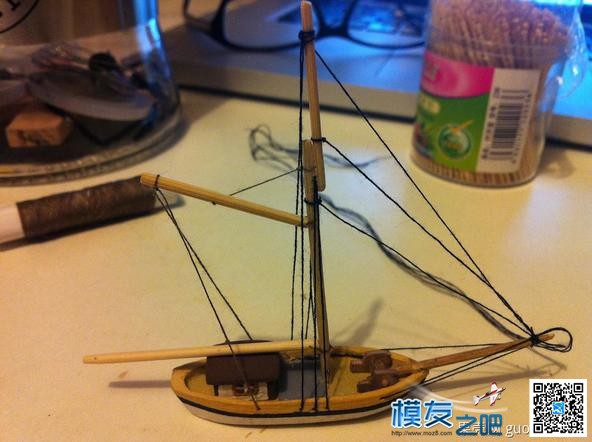

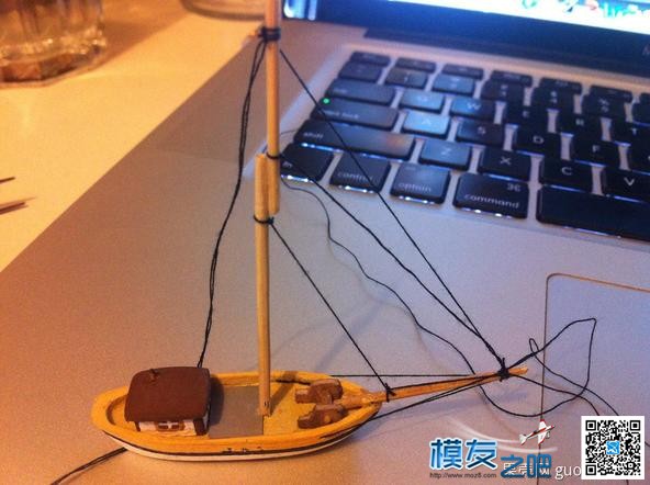

接下来是桅杆的制作!
好看的静态模型-----diy瓶中船 船模,模型,DIY,马格里布,好看的 作者:东方不掰 8275

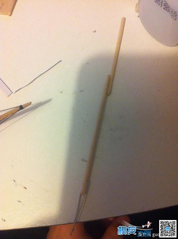

2个牙签打磨一下,下面的桅杆打孔,穿铁丝!这么细的铁丝不太好找,可以用一些电子产品捆线那个细铁丝来,把外面的胶皮扒掉!需要注意的时候桅杆的长度要掌握好!超过了瓶子的直径就装不进去了!
好看的静态模型-----diy瓶中船 船模,模型,DIY,马格里布,好看的 作者:东方不掰 9477
铁丝穿过去,做成一个可以活动的铰链!
好看的静态模型-----diy瓶中船 船模,模型,DIY,马格里布,好看的 作者:东方不掰 8057
底部掰弯,滴502
好看的静态模型-----diy瓶中船 船模,模型,DIY,马格里布,好看的 作者:东方不掰 4085
系上线,船首桅杆3根。线一定要留的长一些,否则放到瓶子了不够长就没发拽了
好看的静态模型-----diy瓶中船 船模,模型,DIY,马格里布,好看的 作者:东方不掰 8315
三根线捋到一起!在找根线系上!
好看的静态模型-----diy瓶中船 船模,模型,DIY,马格里布,好看的 作者:东方不掰 6641
在找根线系紧!
好看的静态模型-----diy瓶中船 船模,模型,DIY,马格里布,好看的 作者:东方不掰 4127
拉紧!中间那根线拉的不是很紧,不过现在拉紧也没用。
好看的静态模型-----diy瓶中船 船模,模型,DIY,马格里布,好看的 作者:东方不掰 7566

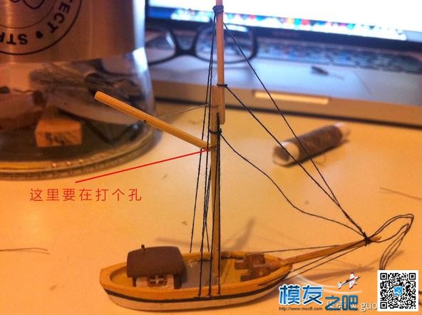

继续把2根绳穿进去,如果上色的时候把孔堵住了,可以用钻头在钻一下,另外穿线的时候还是用上面说的方法,滴一点点502在线头,用手搓一下,就会变硬,很好穿,穿过去用镊子夹住另一头!剪断,滴502固定。
好看的静态模型-----diy瓶中船 船模,模型,DIY,马格里布,好看的 作者:东方不掰 9190
在中间连接处打三个孔,穿线!后2个孔距离要近一些!
好看的静态模型-----diy瓶中船 船模,模型,DIY,马格里布,好看的 作者:东方不掰 9935
穿好线!胶水固定,并把另一个桅杆制作好,打2个孔
好看的静态模型-----diy瓶中船 船模,模型,DIY,马格里布,好看的 作者:东方不掰 6113
这里换个棕色的线!这部分主要是用来固定帆的,所以用黑色不太好看!再打一个空,穿线。

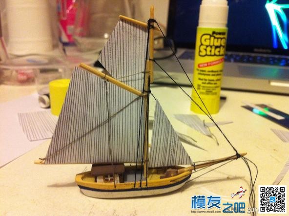

找一张白纸,用自动铅画线!这一步需要非常有耐心,我就是这里着急了,导致帆做的并不好!毕竟这个瓶中船花了我太多的时间!我希望尽快结束它!因为帆到时候要叠起来放进瓶中,所以如果你能找到非常柔软并且不容易出现折痕的纸更好!如果你的时间足够多,并且有耐心,你可以做个布帆!
好看的静态模型-----diy瓶中船 船模,模型,DIY,马格里布,好看的 作者:东方不掰 9255
用剪刀剪好!放进去,还需要用固体胶涂一点粘在桅杆上!
好看的静态模型-----diy瓶中船 船模,模型,DIY,马格里布,好看的 作者:东方不掰 9768
同理,不解释!
好看的静态模型-----diy瓶中船 船模,模型,DIY,马格里布,好看的 作者:东方不掰 3554
继续!
好看的静态模型-----diy瓶中船 船模,模型,DIY,马格里布,好看的 作者:东方不掰 4869
涂点固体胶
好看的静态模型-----diy瓶中船 船模,模型,DIY,马格里布,好看的 作者:东方不掰 9035
从另一面你可以看到是怎么固定的!帆做的我自己并不满意!我]有些着急了!自动铅画上的很容易被手指弄脏!如果有打印机就好了!不过我相信你们会想出更好的办法的!

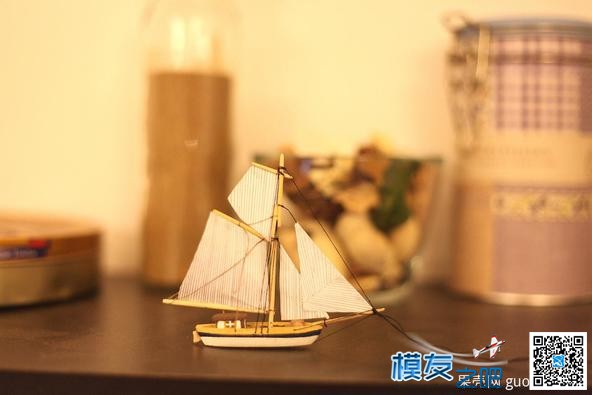

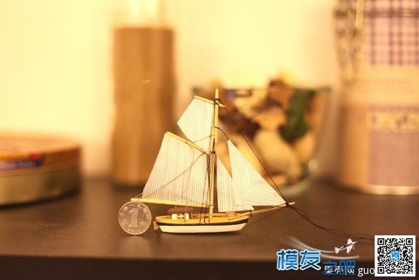

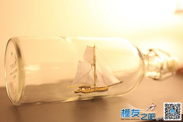

好吧!船终于做完了,花了我四天的时间!这时候会一种非常舍不得把它放到瓶子里的感觉!你现在可能无法体会这种感觉!但是当你做完的话,我相信你会有和我一样的感觉!一角硬币看一下比例吧。
好看的静态模型-----diy瓶中船 船模,模型,DIY,马格里布,好看的 作者:东方不掰 9044
你想知道怎么放进去的么?往下看吧。
接!下!来!就!是!见!证!奇!迹!的!时!刻!!!!!!!!!!

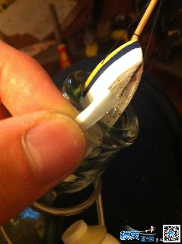

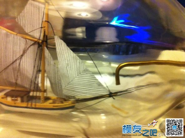

好吧,我就是卖个关子!把桅杆向后倒!帆要卷一下!这里要小心!轻一点!我就是有点着急了,弄的帆很皱!
好看的静态模型-----diy瓶中船 船模,模型,DIY,马格里布,好看的 作者:东方不掰 6464
这里我给船底粘了一点双面胶,将它固定在瓶子里!其实瓶子里可以做一些海水的,因为我没有材料也就放弃了!我准备我下一艘瓶中船一定要做一个有海水的!有骨架的船!
好看的静态模型-----diy瓶中船 船模,模型,DIY,马格里布,好看的 作者:东方不掰 5713

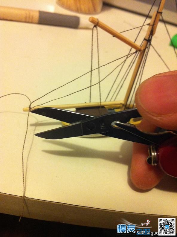

放进去的时候我发现有点粘歪了,我用一根铜棒拿钳子折弯来调整船身和帆!你也可以找到其他东西代替,但是要足够硬!然后我们把留在外面的线拉一下,桅杆就缓缓立起来了!我不得不说这感觉非常棒!有种杨帆远行的感觉哈哈哈!成就感油然而生有木有!!!!然后你会问,留在外面的线怎么办啊!如果我说你自己想办法你会不会打我?然而我真的是自己想的办法!原教程是用铁棒上面加了一个很锋利的铁片!然后旋转,把线割断!但是我觉得制作那样一个工具实在是太麻烦了! 于是乎!我找到了777的指甲刀!!
好看的静态模型-----diy瓶中船 船模,模型,DIY,马格里布,好看的 作者:东方不掰 3830
在找一根铜棒!用胶带和指甲刀缠在一起!伸到瓶子里,再用另一根铜棒压下去!把线剪断!然后用折弯的铜棒蘸一点502点在上面。
好看的静态模型-----diy瓶中船 船模,模型,DIY,马格里布,好看的 作者:东方不掰 7327

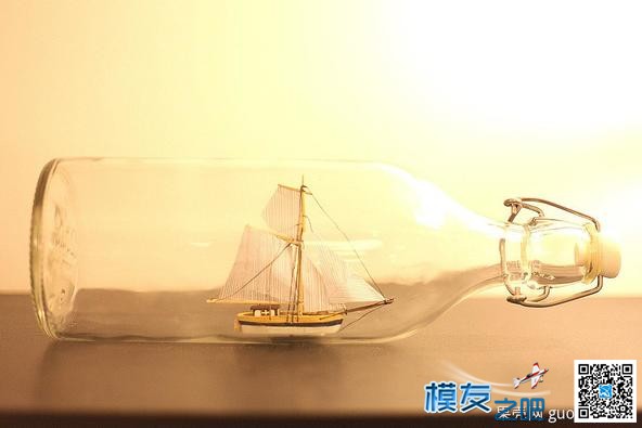

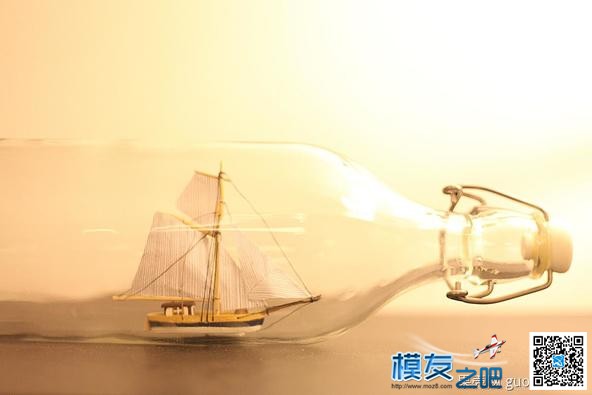

到此为止!瓶中船就全部做完了!写了好几个小时!累死了!原教程是很短的。希望这份详细的教程能给大家带来帮助!
我还给它取了个名字,叫维臻号!Virgin的谐音!这是我的处-女作!
如果转载!还请说明出处!谢谢!如果大家制作中遇到问题也欢迎各种提问!

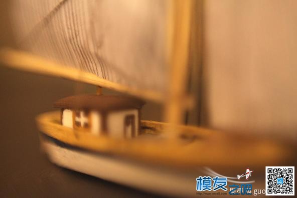

下面是展示图片!
好看的静态模型-----diy瓶中船 船模,模型,DIY,马格里布,好看的 作者:东方不掰 6958
好看的静态模型-----diy瓶中船 船模,模型,DIY,马格里布,好看的 作者:东方不掰 8713
