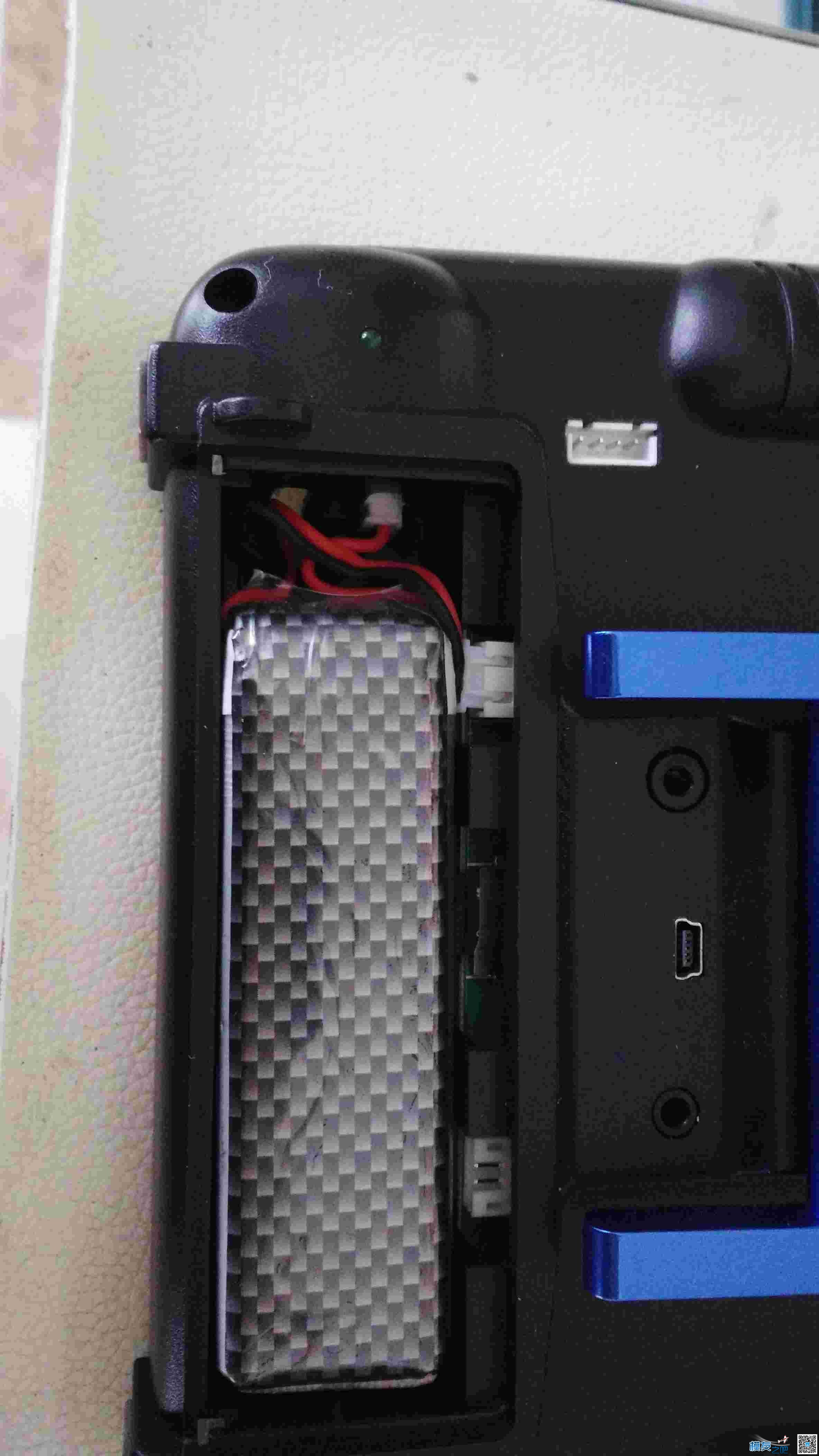

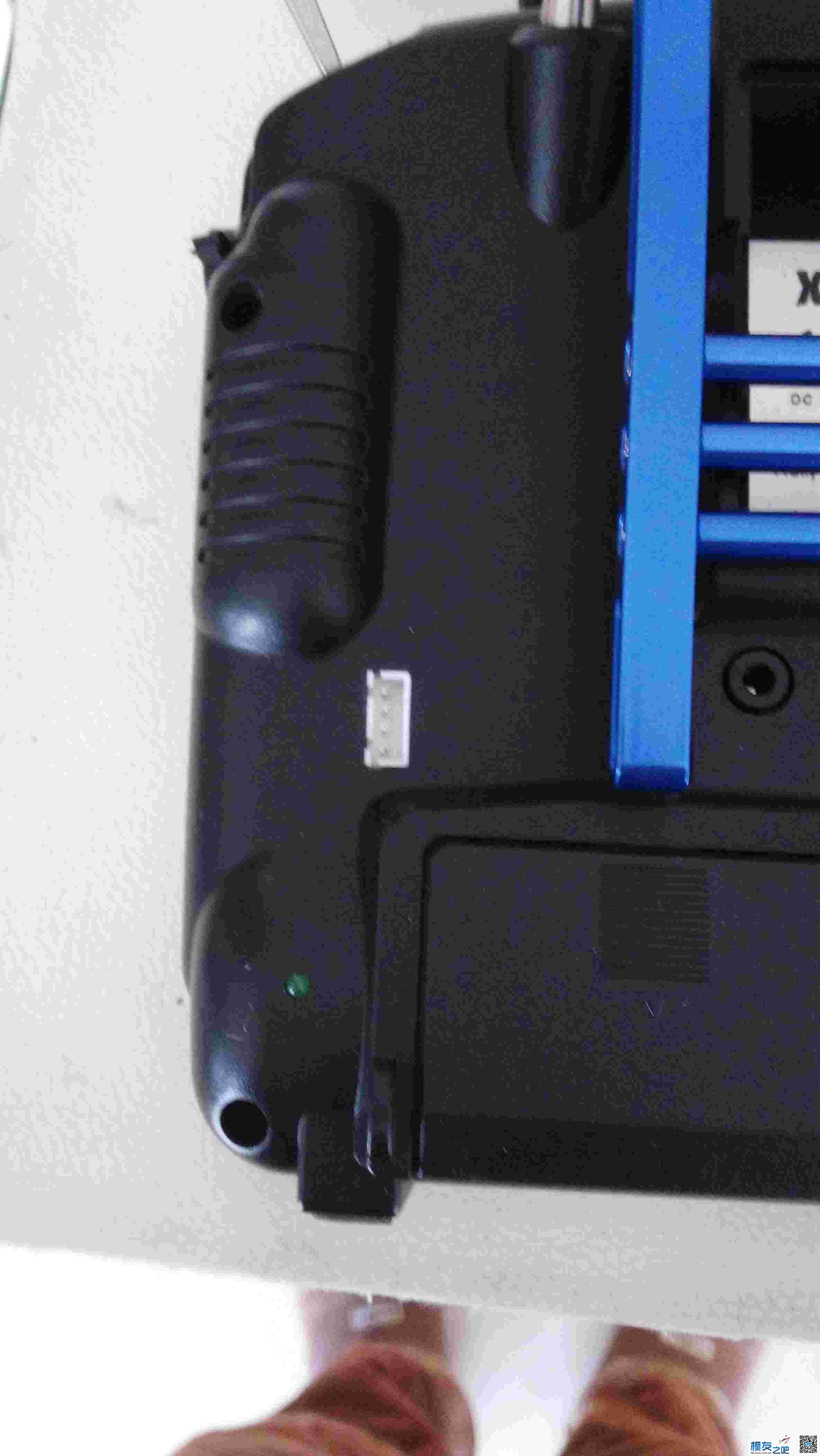

睿思凯X9D改用3S3000MA电池 电池 作者:xu2012 52 睿思凯X9D改用3S3000MA电池 电池 作者:xu2012 1677 可以用锂电充电器

睿思凯X9D改用3S3000MA电池 电池 作者:东方不掰 464 这电池可以坚持到玩航模玩的手疼。

有点意思,充电再也不用拆电池了。不过X9D外置高频头直接从电池供电,如果有外置需求可千万别直插给烧了,一般都是建议用2S电池。
