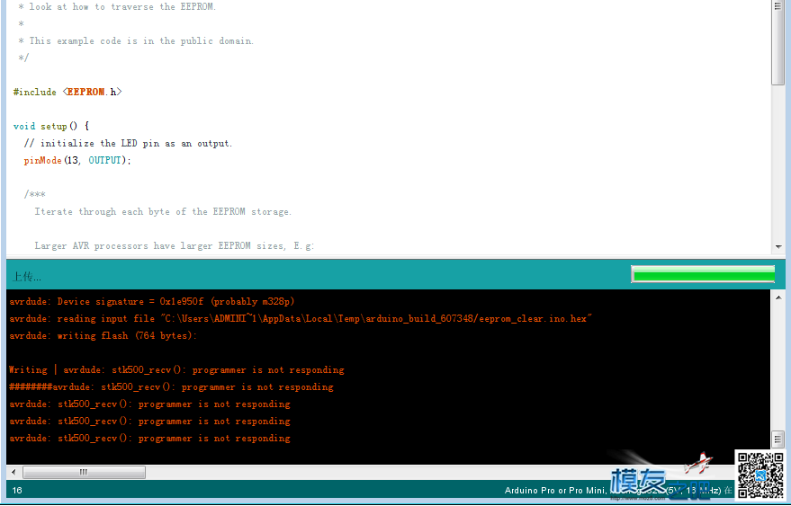

有没有大神知道这个是什么情况,想吧mini osd烧写成支持F3的固件,但是烧固件的时候直接说没有响应,这个有人遇到过吗?
关于micro osd的烧写 固件,为什么叫烧写,stm8烧写 作者:sanmaodeai 4004
硬件连接都是正确的,COM10,RX-TX,TX-RX,DTR-DTR,5V-5V,GND-GND,难道micro osd的boot丢了?
 楼主| 发表于 2017-3-26 22:11:00 | 显示全部楼层

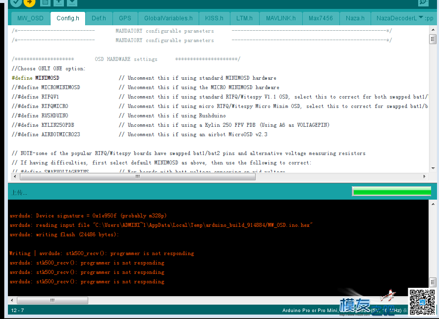

下面这个是将tx和rx互换之后的,应该说烧写了一点进去,然后就提示没响应了
关于micro osd的烧写 固件,为什么叫烧写,stm8烧写 作者:sanmaodeai 4987
发表于 2017-9-25 19:43:15 | 显示全部楼层
很有可能掉boot了,刷一个试试使用arduino板给minimosd刷bootloader
