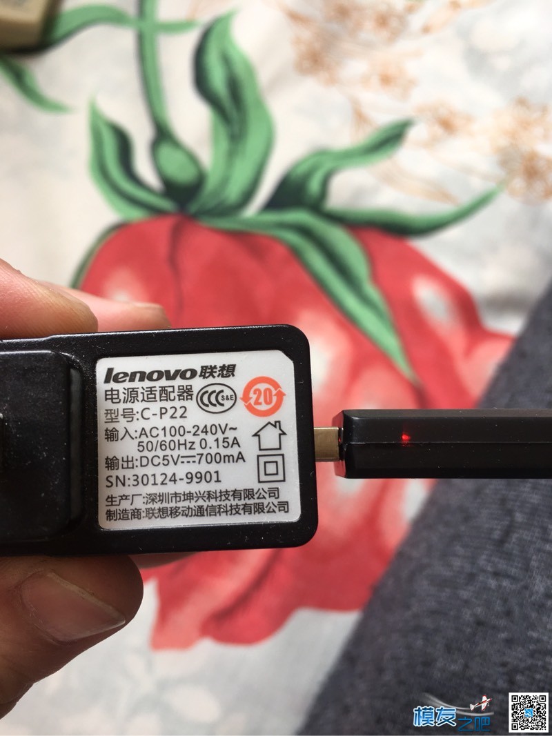

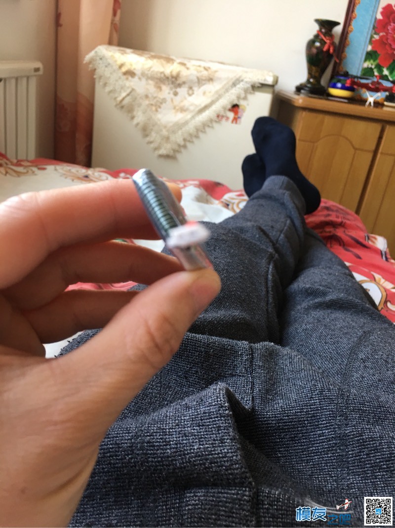

这样的锂电怎么充电。冲多长时间。
发表于 2017-3-25 10:54:45 | 显示全部楼层 |阅读模式
锂电充多长时间,用什么冲锂电。买的时候就有个数据线。哪位能告诉这样锂电怎么充电。是用这个头吗
这样的锂电怎么充电。冲多长时间。 数据,个头,这个,告诉,位能 作者:二逼傻小子 9427
这样的锂电怎么充电。冲多长时间。 数据,个头,这个,告诉,位能 作者:二逼傻小子 6247
 楼主| 发表于 2017-3-25 10:57:08 | 显示全部楼层
这样能给锂电充电吗。这个头,插上不亮。拔了就亮了。
这样的锂电怎么充电。冲多长时间。 数据,个头,这个,告诉,位能 作者:二逼傻小子 4343
发表于 2017-3-25 11:08:35 | 显示全部楼层
充电头电流有点小了吧,换个电流大的试试
发表于 2017-3-25 11:11:57 | 显示全部楼层
可以冲插上电一般红灯亮就充满了
 楼主| 发表于 2017-3-25 11:13:43 | 显示全部楼层
但是我刚冲十分钟红灯就亮了。
 楼主| 发表于 2017-3-25 11:14:18 | 显示全部楼层
一般用多大电流的头呀。
发表于 2017-3-25 12:01:44 | 显示全部楼层
1S电池而且你这容量这么小,顶多600mah吧,充得快很正常啊,不确定是不是充满了量下电压就好了嘛,满电4.2V

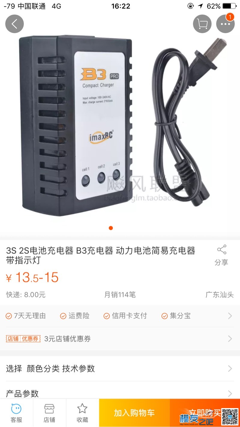

发表于 2017-3-25 13:37:26 | 显示全部楼层
最好买个B3充电器,淘宝有几元到二十几元不等
发表于 2017-3-25 14:37:12 | 显示全部楼层
没有控制模块很危险哦。可以拆个充电宝里面的模块冲,充满自动会停止
发表于 2017-3-25 14:42:30 | 显示全部楼层
小心电池着火,谨慎选择充电方式
发表于 2017-3-25 15:48:00 | 显示全部楼层
但是我刚冲十分钟红灯就亮了

wu_g_hua 发表于 2017-3-25 13:37 这样的锂电怎么充电。冲多长时间。 数据,个头,这个,告诉,位能 作者:二逼傻小子 8116
买个3B的。我这样锂电能冲吗。能给我一个淘宝3B链接吗
这样的锂电怎么充电。冲多长时间。 数据,个头,这个,告诉,位能 作者:二逼傻小子 9381
这样的锂电怎么充电。冲多长时间。 数据,个头,这个,告诉,位能 作者:二逼傻小子 4415
发表于 2017-3-25 16:10:21 | 显示全部楼层
淘宝上搜B3充电器,有很多,不是3b
 楼主| 发表于 2017-3-25 16:14:15 | 显示全部楼层
wu_g_hua 发表于 2017-3-25 13:37 这样的锂电怎么充电。冲多长时间。 数据,个头,这个,告诉,位能 作者:二逼傻小子 4670
就这东西吗,老板说冲不了

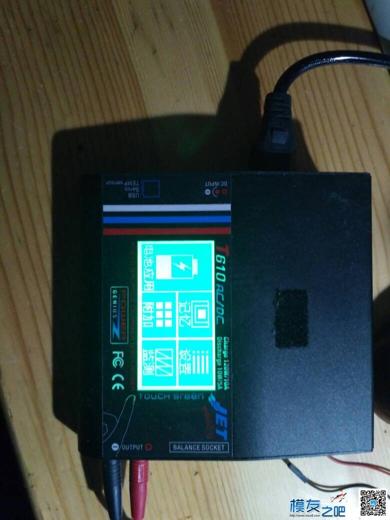

发表于 2017-3-25 19:26:21 | 显示全部楼层
我用a6充电器,选普通模式设置1s, 0.6a,截止电压4.25v,自己做个线搞定,见图
