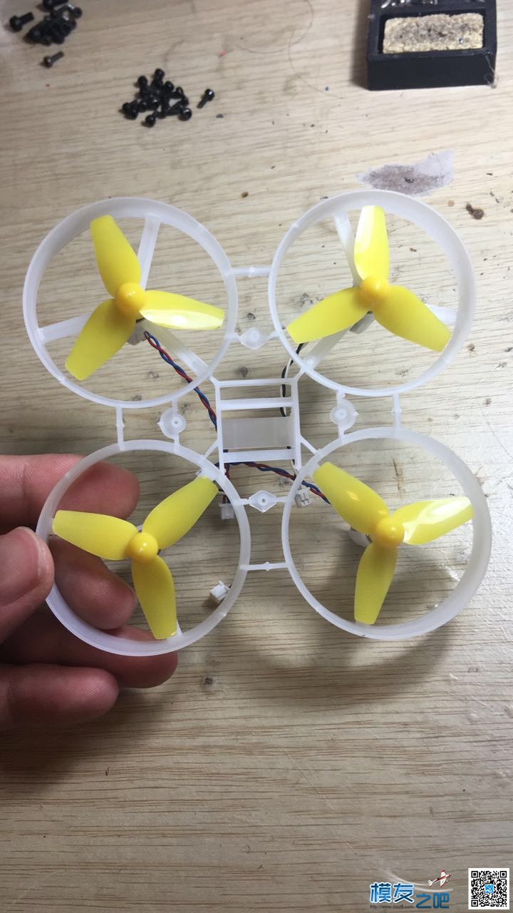

之前买过kk Tiny6、7的都可以免费领取新版机身!超给力!昨晚就收到了新机身就迫不及待的开始装机了、把所有的机身全换上!新旧机身的最大差别就是硬度没有老款的硬了!可是很有韧性,摸起来手感也很好Kingkong新版耐炸机身到手装机! 免费,炸机,kingkong是谁,kingkong42,kingkong公司 作者:a84549422 8121

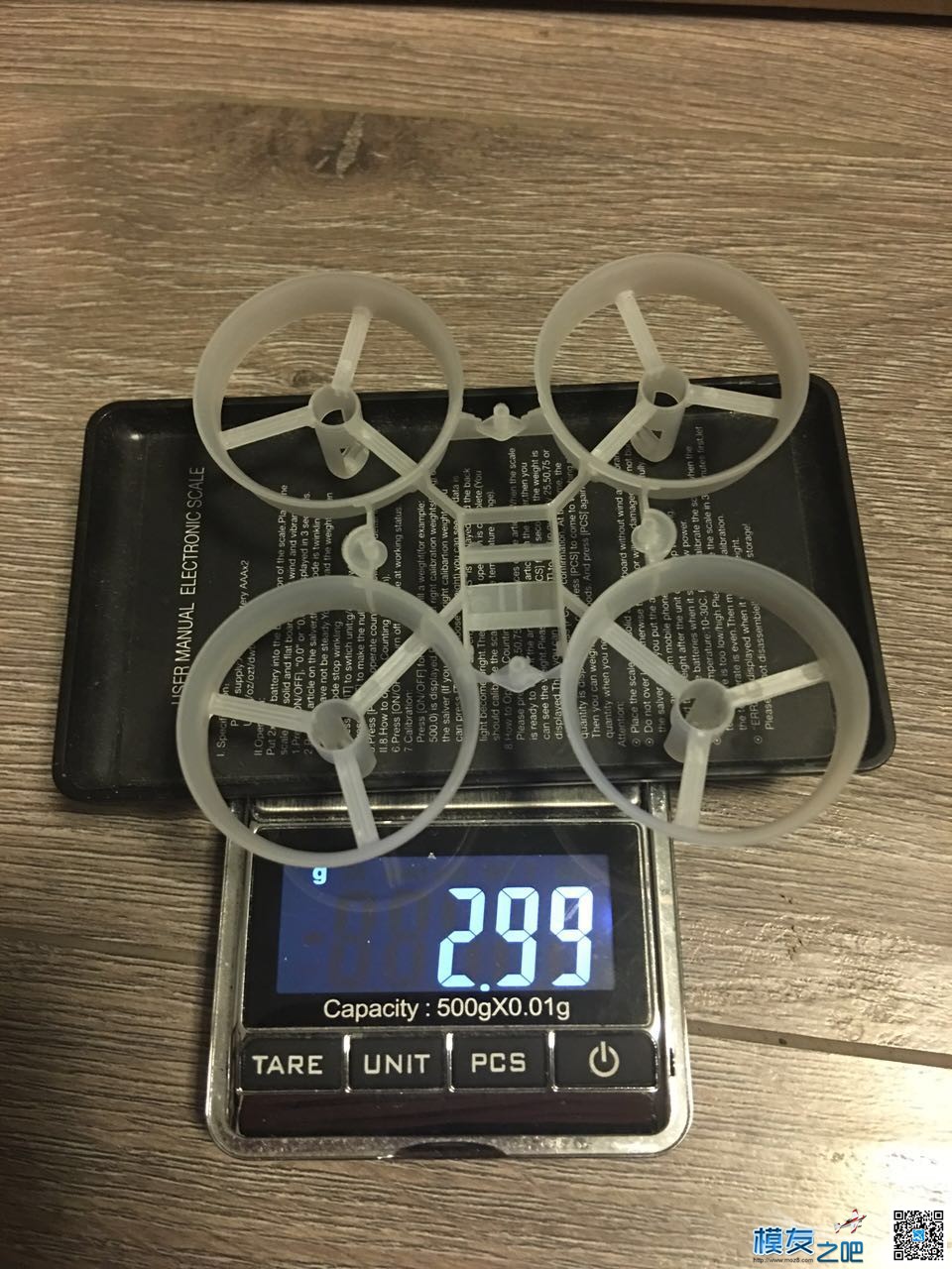

美中不足的就是重量稍微的增加了一点点

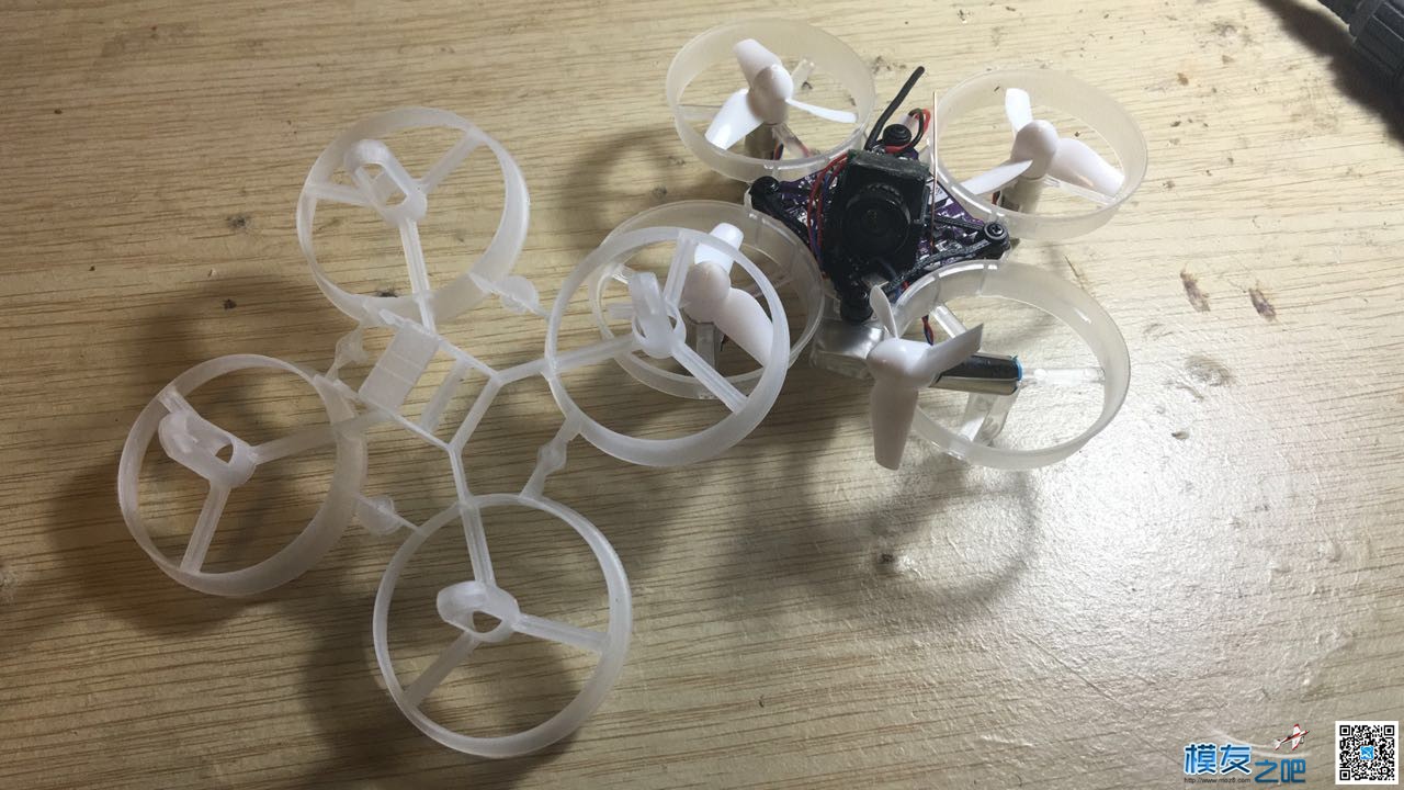

总体来说还是很不算中的,毕竟耐炸了很多,用力掰和弯折机身塑料会发白~就是不断Kingkong新版耐炸机身到手装机! 免费,炸机,kingkong是谁,kingkong42,kingkong公司 作者:a84549422 6132

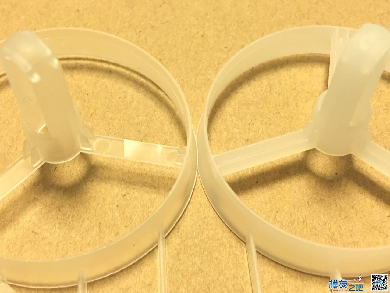

结构上,支撑增加了龙门型结构

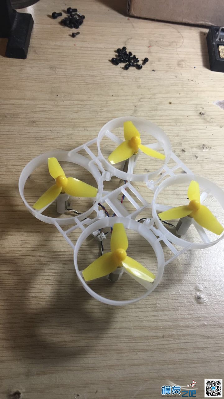

大大小小全部都换Kingkong新版耐炸机身到手装机! 免费,炸机,kingkong是谁,kingkong42,kingkong公司 作者:a84549422 1203

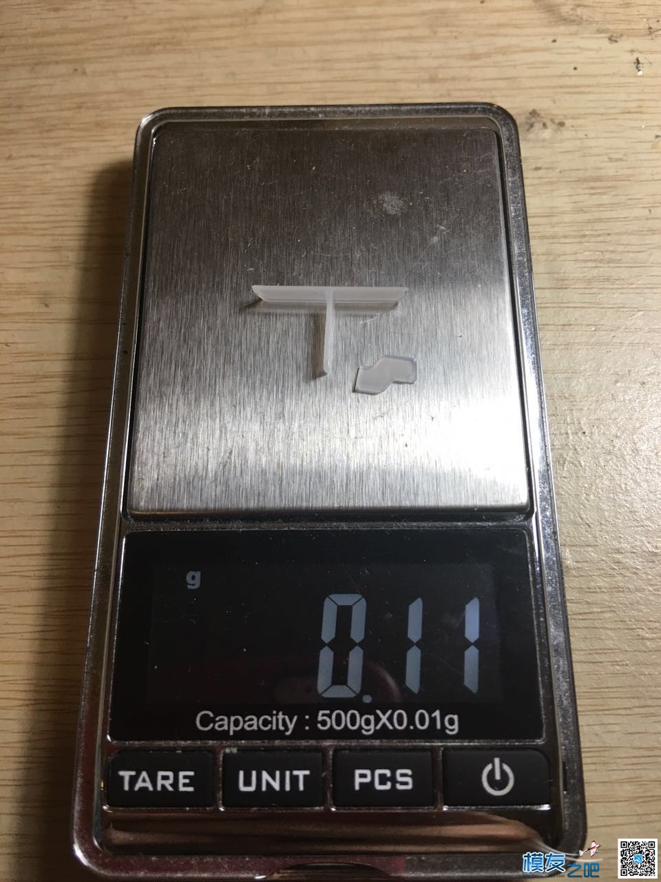

Tiny7我自己把支撑剪了一点,而且还能减重4个全部剪掉能轻了将近0.5g
