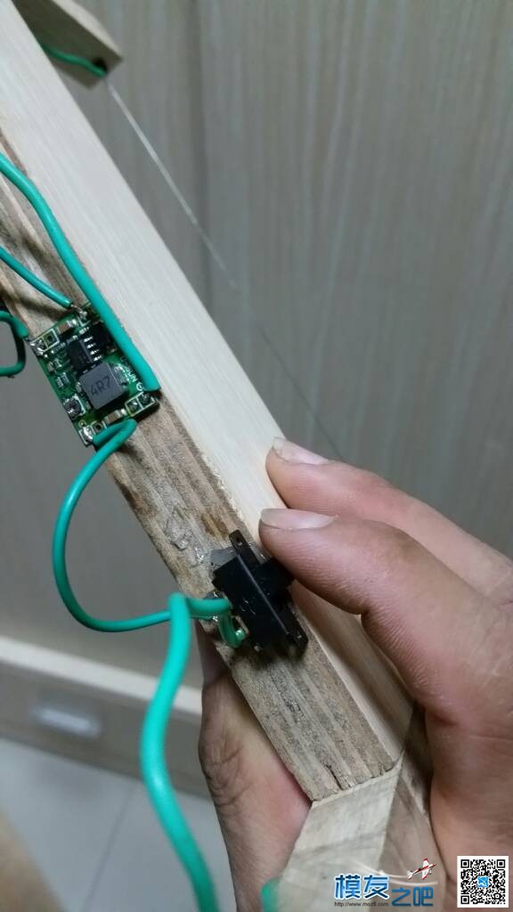

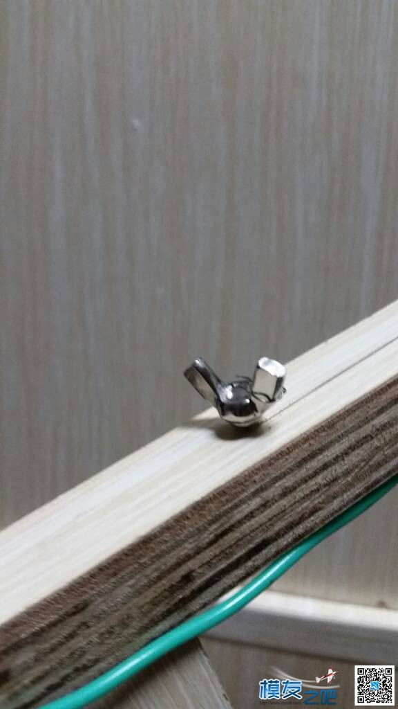

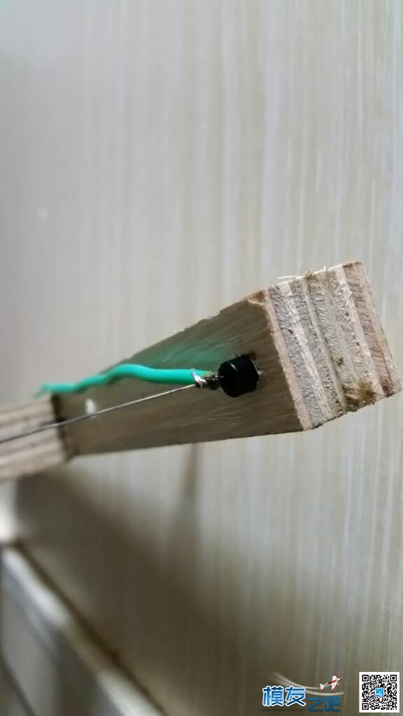

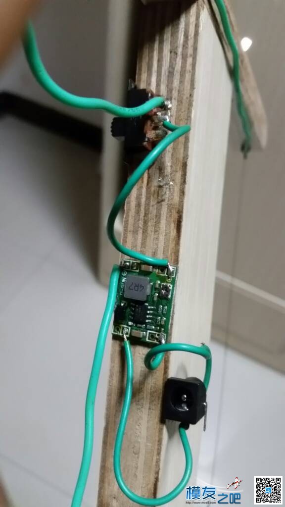

好久没发帖了,今天来个热切割,用的东西是3M手拧螺丝两个,拨动两档小开关一个,3.35mm电热丝一小段,铝柱两根(猛禽机架拆下来的),DC电源插座,DC3A可调降压模块一个,木条4根,之前没加降压模块用B6充电器电源是12V5A的直接接入热丝直接烧红变成曲线了,还好没烧段,后来加了降压模块降到4V用起来刚刚好,降到5V切起来比较快不过热丝也没有发红也是可以用,看个人需求。

eason爹 发表于 2017-3-24 11:24 夜里来一热切割 充电器,机架,热切割是什么 作者:飞鸽笔记 2026
纠正下热丝是0.35mm的
