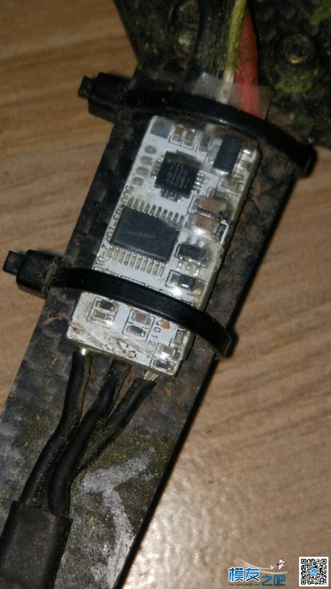

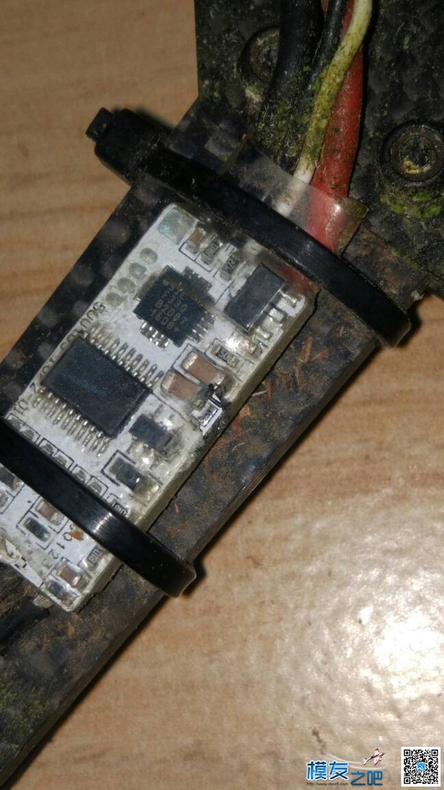

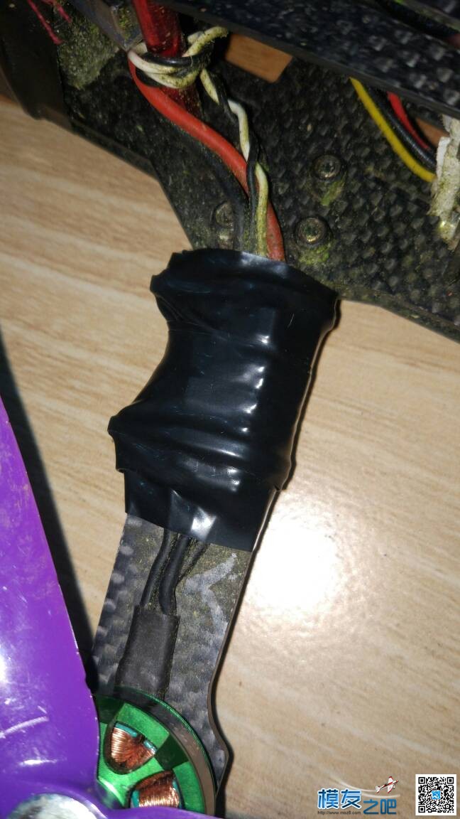

作死    。。炸机断了一个桨还推油门不平衡的桨叶就打到电调了 当时没发现  回去换了桨试飞才发现 那个电机不转了。。→_→  修电调 电调,电机,炸机,app,如何控制电调 作者:金属风暴 747

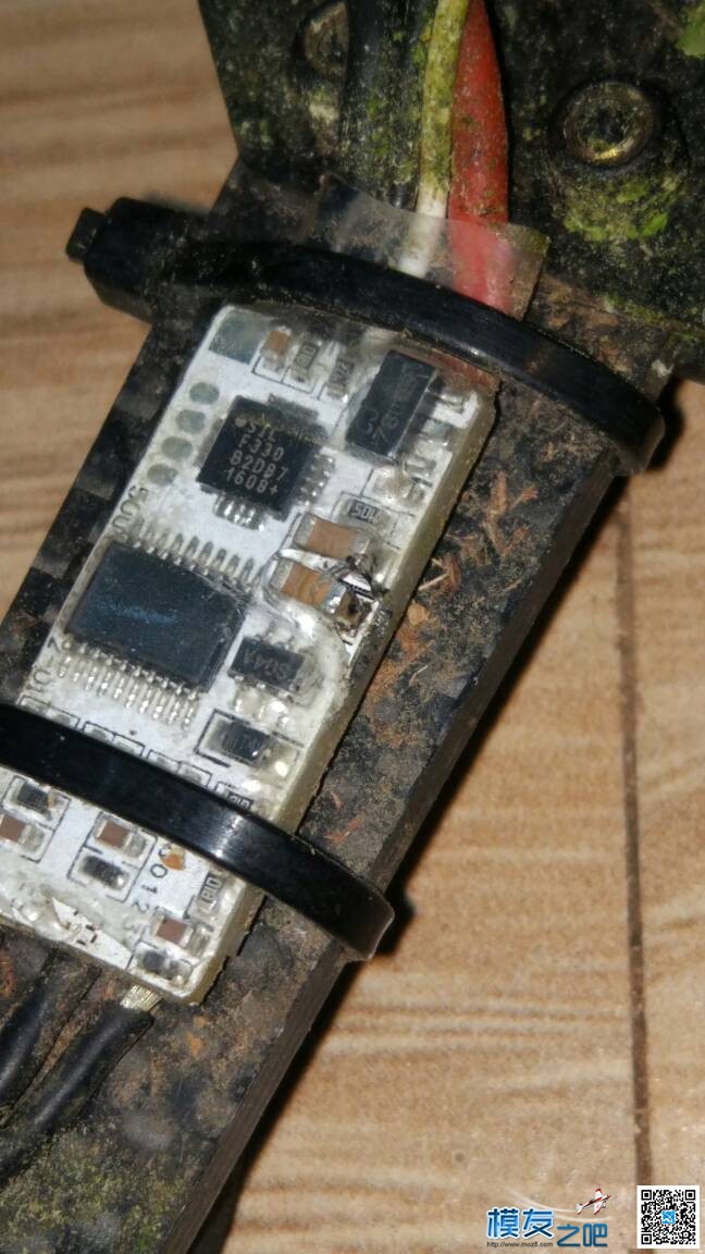

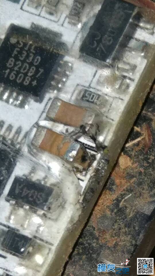

焊    。。。。

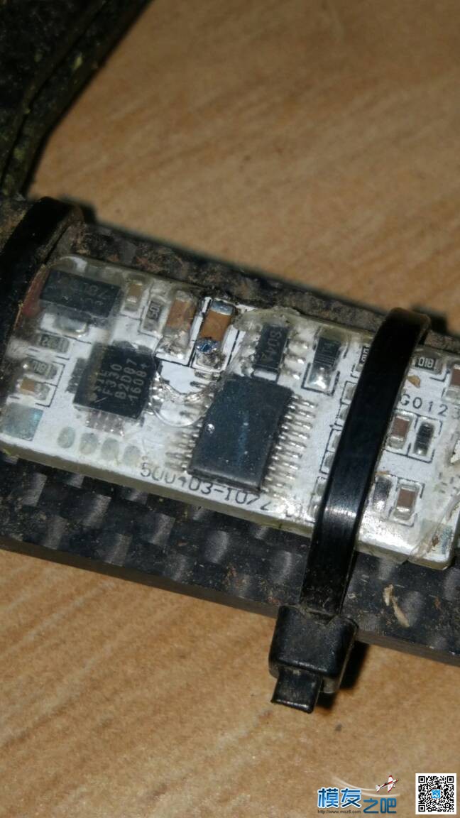

修好了。。。。谢谢参观 →_→  修电调 电调,电机,炸机,app,如何控制电调 作者:金属风暴 9097

发表于 2017-3-23 19:59:09 | 显示全部楼层
换个电容就好了?
 楼主| 发表于 2017-3-23 20:06:26 | 显示全部楼层
一般不扯淡 发表于 2017-3-23 19:59 →_→  修电调 电调,电机,炸机,app,如何控制电调 作者:金属风暴 5781
换个电容就好了?
没换  焊回去就好了

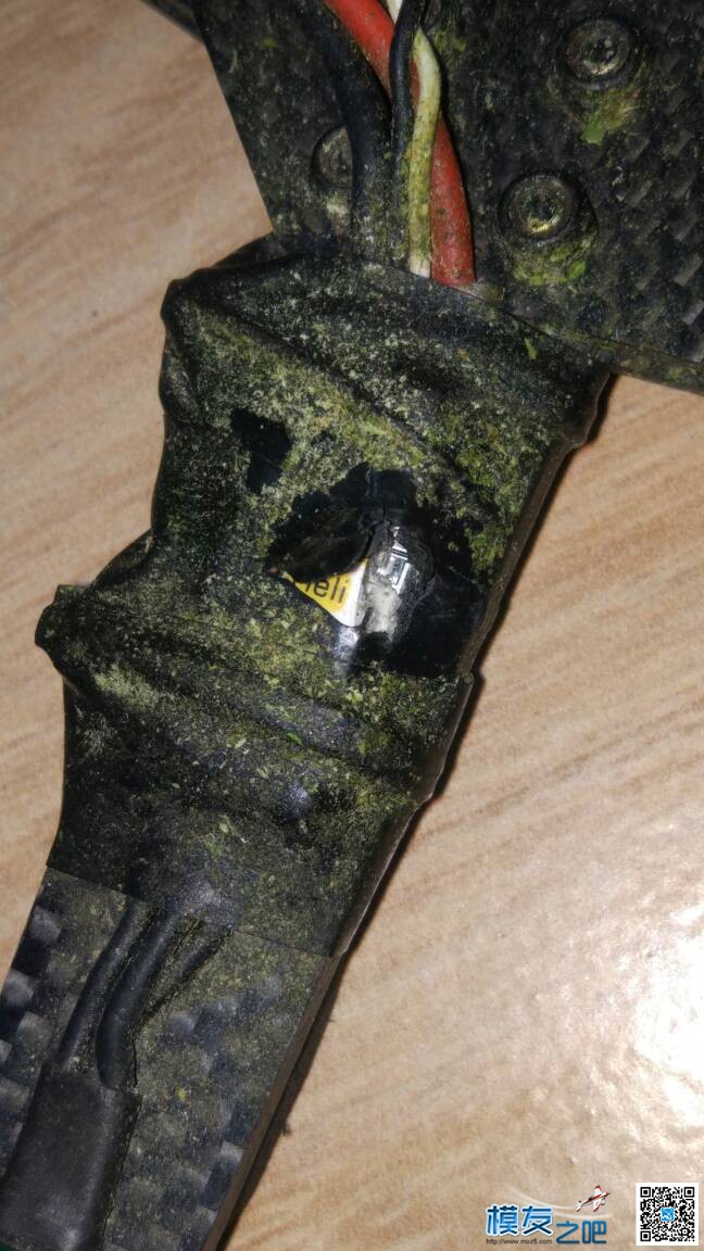

发表于 2017-3-23 21:41:47 | 显示全部楼层
很强势,怎么打到的。
 楼主| 发表于 2017-3-23 21:53:47 | 显示全部楼层
桨太晃了
发表于 2017-3-23 23:15:25 | 显示全部楼层
这个打的太厉害了吧
