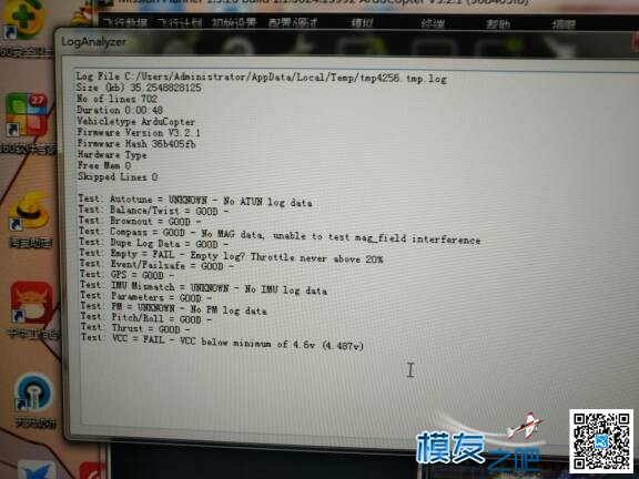

看看我的日志,是不是震动太高了?

你并没有记录IMU。震动是看IMU里的ACCX、ACCY、ACCZ值。

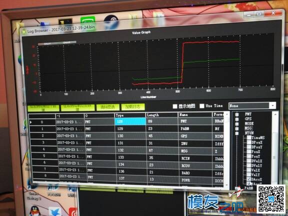

发光管 发表于 2017-3-23 14:19 惨烈炸机! 炸机,惨烈什么意思,油炸机设备,什么是炸机 作者:浪子无悔 4258
我的里面没找到imu!只找到这个!
发表于 2017-3-23 20:14:12 | 显示全部楼层
浪子无悔 发表于 2017-3-23 20:09 惨烈炸机! 炸机,惨烈什么意思,油炸机设备,什么是炸机 作者:发光管 1178
我的里面没找到imu!只找到这个!
有个LOG参数要设置才有IMU,默认是没有的。
