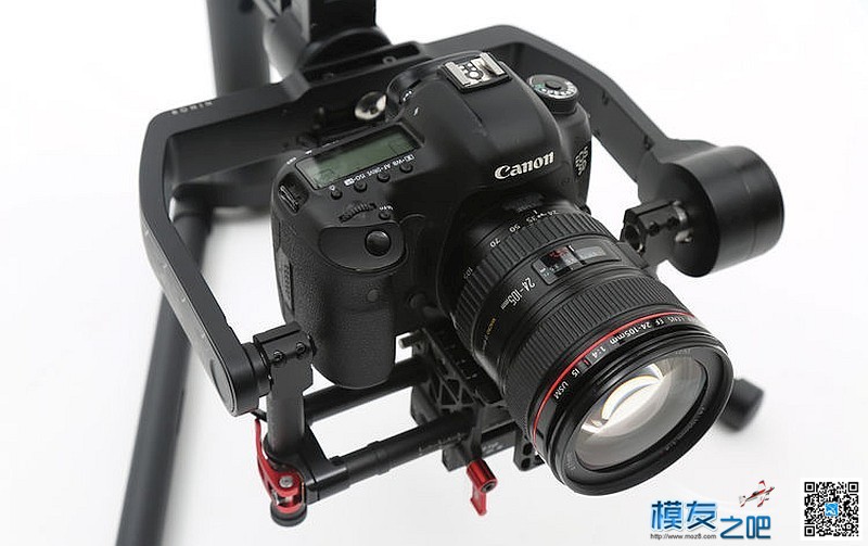

  2. 相机选择的考量
  目前入门至中阶级航拍机的照片拍摄解析度大都为1,200 万像素左右,对需要制作户外大型广告牌的客户来说,如此解析度根本未能达标。
  目前客户起码要求2,000 万像素、甚或以多张2,000 万像素相片拼合成大型的广告影像。 其次,感光元件的最低要求是35mm 全片幅规格,这样不但可满足到客户对影像细节的要求,还可在低光环境拍摄时,降低影像杂讯。 现时一般广告客户可能希望拍摄相片时使用Canon EOS 5D Mark III ,摄录4K影片时则使用Panasonic GH4或Sony A7S II 。
商业航拍一二三 专业摄影,影视制作,直升机,无人机,摄影师 作者:小布 3
   Canon EOS 5D Mark III 是拍摄航拍照片的热门之选。

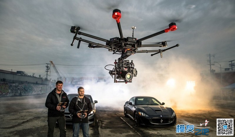

  3. 镜头搭配的考量
  目前来说虽然DJI Inspire 1 PRO / RAW和Inspire 2已可以配搭不同的镜头进行航拍,但是可支援的镜头非常有限,所以当客户想用鱼眼镜头、长距镜头、或变焦镜头拍摄特殊画面,还是需要动用专业级航拍机。 目前除DJI Matrice 600或M600 Pro外,其他专业级机种大都需要指定云台配合指定相机及指定镜头,始可正常运作。

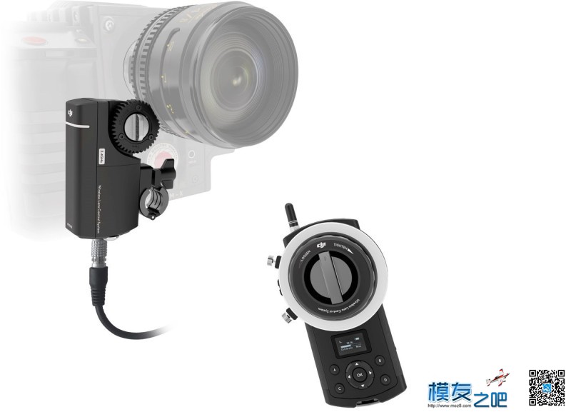

  4. 运镜和对焦的考量
  目前以DJI Phantom 或Inspire 1 系列都无法做到360 度无极限旋转运镜,如客户要求一些比较高的转动运镜,非一般航拍机所能应付。
  当使用到大光圈镜头时,很多时会用上浅景深手法去表现主体,但无人机飞行时焦点却要不停变动,一般云台根本没有相关配件可配合追焦系统;如无人机飞至500 米以外距离,一般地面上使用的无线追焦系统也没办法在此距离进行操控。

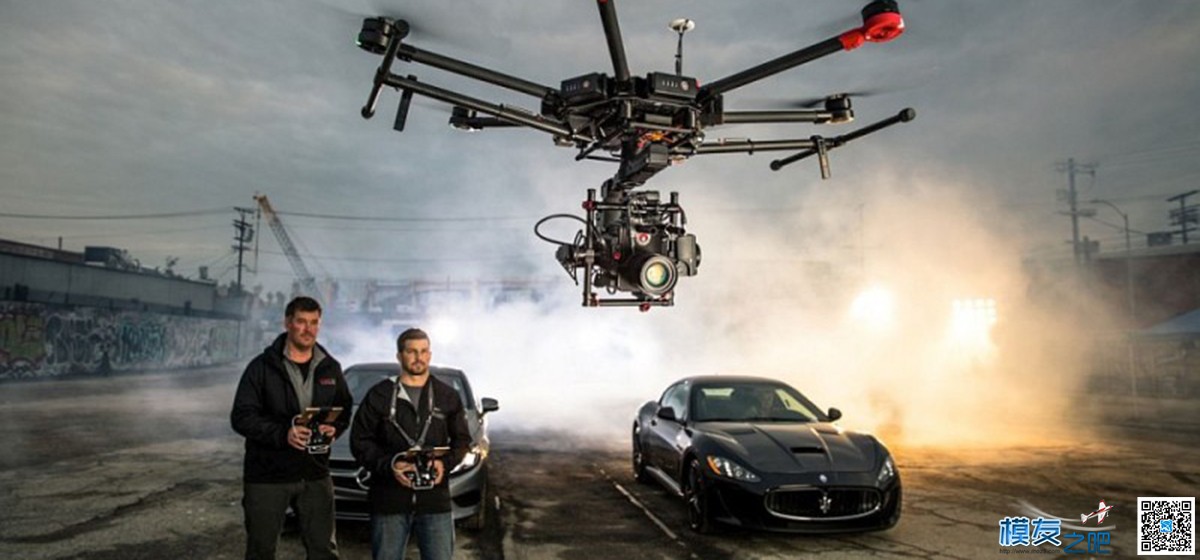

  5. 组装与维修时间的考量
  以往专业级航拍机都要由航拍师基于飞行平台自行动手组装。 以DJI S900 和S1000 为例,建构过程已不简单,而且组装连测试最快也要用上6 至8 小时。 因此,航拍师需要一台更易于组装的一体型专业机,以减省组装及维修时间。

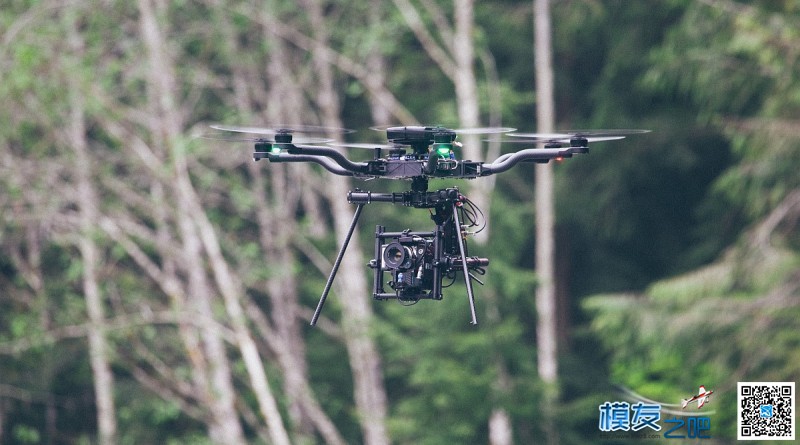

  6. 组装成本的考量
  其实,要达到以上的5 项要求,外国也有不少品牌产品可以办到,但整套价格动辄逾20 万港元,而且技术支援也是一个难题,一旦机件有任何故障,便要寄回外国原厂进行维修,需时甚久,期间如遇有客户提出航拍要求,便可能会错失机会了。
商业航拍一二三 专业摄影,影视制作,直升机,无人机,摄影师 作者:小布 4076
  适用于航拍影视制作的Freefly Systems Alta 8八轴无人机 ,售价由17,495美元起跳,只有较大规模的制作公司才负担得起。
