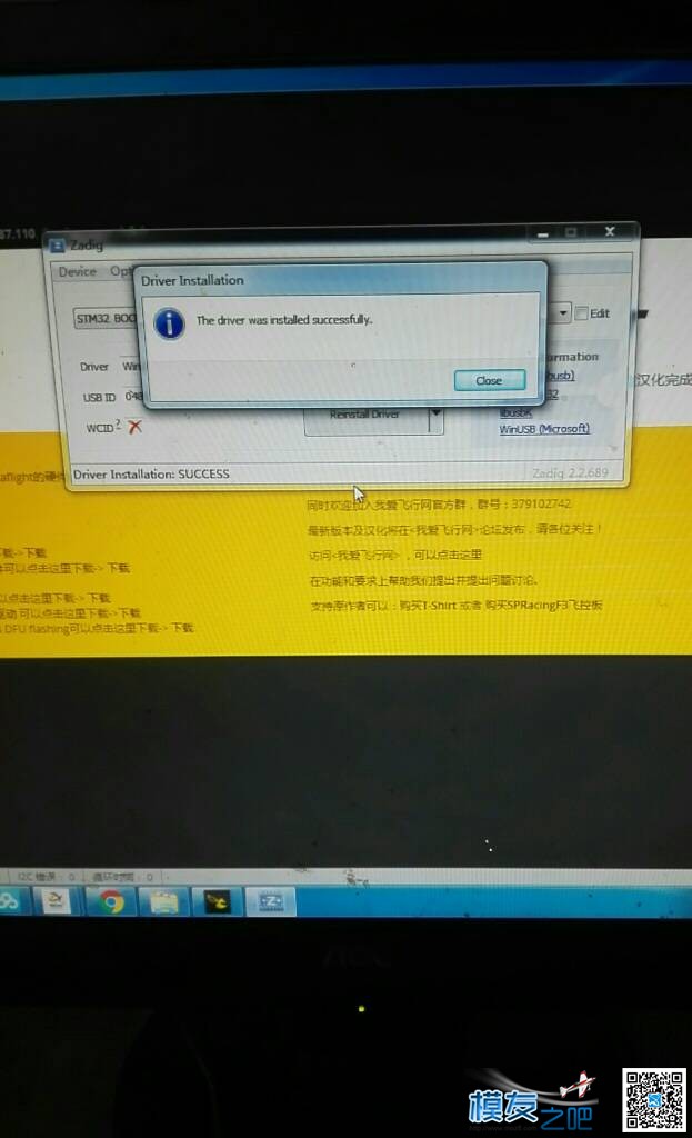

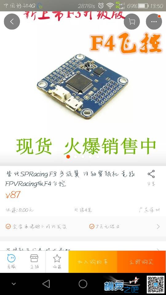

本人刚入了一款F4飞控为什么刷不了固件,求大师讲解。

驱动装好后,按住飞控的boot键,再插USB连电脑。

F4只能用Bf

啥f4上具体名字
 楼主| 发表于 2017-3-23 13:42:09 | 显示全部楼层
韩米格 发表于 2017-3-23 11:08 F4飞控 飞控,固件,F4,本人,一款 作者:小贤 702
啥f4上具体名字
F4飞控 飞控,固件,F4,本人,一款 作者:小贤 1974

哦,这个啊,刷bf,revo3.0.1别的据我所知都有点问题
发表于 2017-3-23 14:55:17 | 显示全部楼层
也就是最老的那个固件能用,别的有点小问题
发表于 2017-3-23 14:56:32 | 显示全部楼层
再有你是不是还没有连上,这个板子买来应该就是自带刷的就是那个版本

直接加载网络固件就行了
