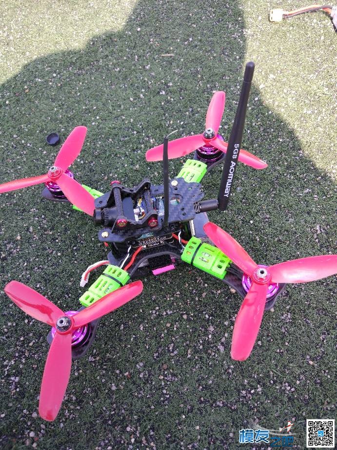

刚装好的250 GW250装边包好吗,250ml要装多少 作者:junshix 1736

你用的什么飞控?
 楼主| 发表于 2017-3-22 11:20:28 | 显示全部楼层
majtao 发表于 2017-3-22 11:18 刚装好的250 GW250装边包好吗,250ml要装多少 作者:junshix 9371
你用的什么飞控?
F3

我刚买的和你一样的机架,还没装,你这个多大的电机?准备上多大的桨?现在重量是多少?
发表于 2017-3-22 11:58:06 | 显示全部楼层

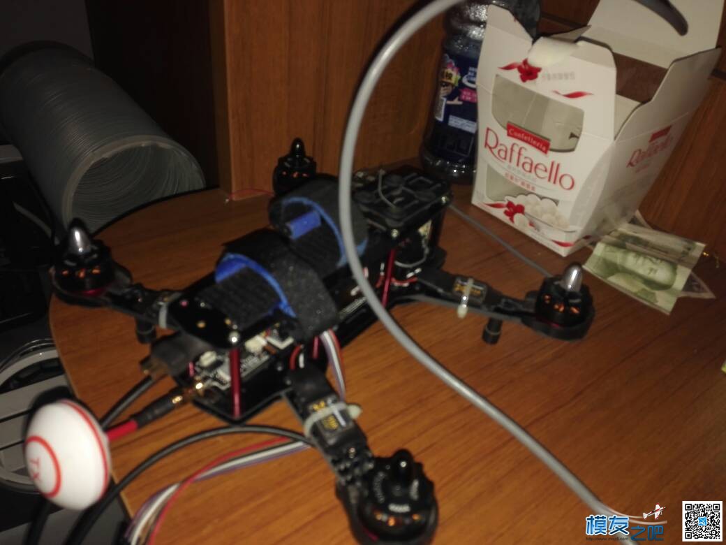

图传短命
 楼主| 发表于 2017-3-22 12:00:23 | 显示全部楼层
haiyuanliu 发表于 2017-3-22 11:37 刚装好的250 GW250装边包好吗,250ml要装多少 作者:junshix 4650
我刚买的和你一样的机架,还没装,你这个多大的电机?准备上多大的桨?现在重量是多少? ...
电机:银燕2206,2100Kv。电调好盈15A。重量共680g

1246412929 发表于 2017-3-22 11:58 刚装好的250 GW250装边包好吗,250ml要装多少 作者:junshix 706
图传短命
是这图传不好吗?
发表于 2017-3-22 12:08:08 | 显示全部楼层
轴距稍大练习可以
发表于 2017-3-22 12:24:07 | 显示全部楼层
junshix 发表于 2017-3-22 12:02 刚装好的250 GW250装边包好吗,250ml要装多少 作者:kong_race 3662
是这图传不好吗?
放的不好,炸鸡容易坏。
 楼主| 发表于 2017-3-22 12:29:19 | 显示全部楼层
1246412929 发表于 2017-3-22 12:24 刚装好的250 GW250装边包好吗,250ml要装多少 作者:junshix 9607
放的不好,炸鸡容易坏。
求指教。要怎样装才好?谢谢!
发表于 2017-3-22 12:33:35 | 显示全部楼层
junshix 发表于 2017-3-22 12:29 刚装好的250 GW250装边包好吗,250ml要装多少 作者:kong_race 249
求指教。要怎样装才好?谢谢!
坏的主要原因是炸鸡炸到天线,图传sma座受力断裂,我就这样挂了一个375的图传。可以买馈线或者绑紧蘑菇在机架上,这样图传不会受力。还有图传sma座尽量不要碰到碳板。

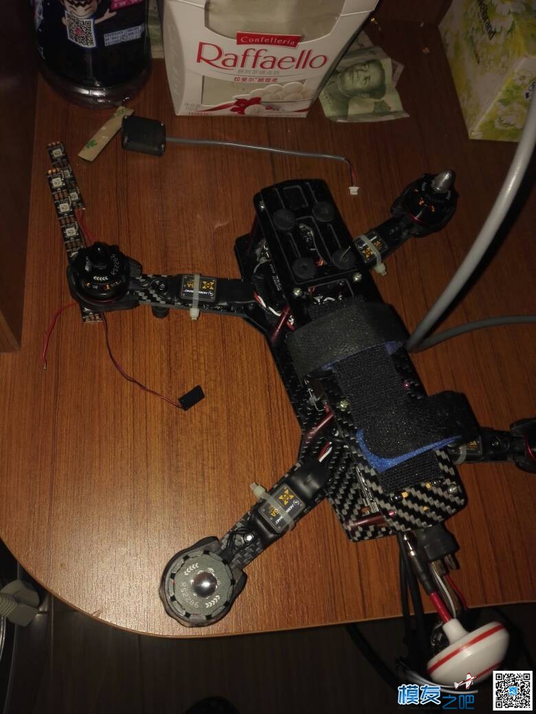

发表于 2017-3-22 12:42:46 | 显示全部楼层
这样比较好
刚装好的250 GW250装边包好吗,250ml要装多少 作者:胖胖。 681
