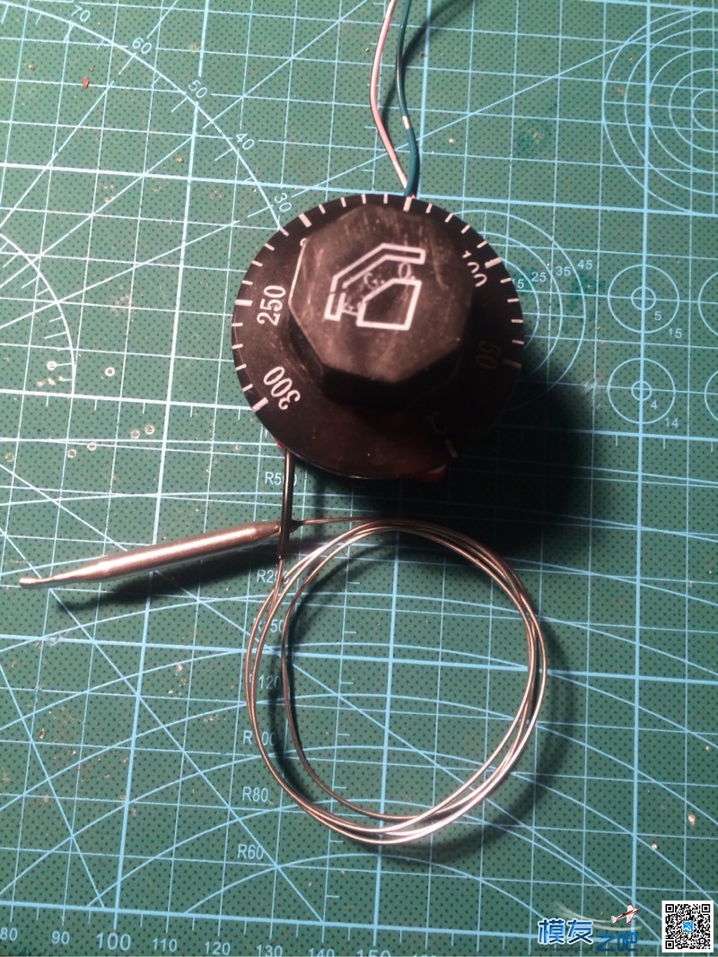

准备器材50一300度温控开关

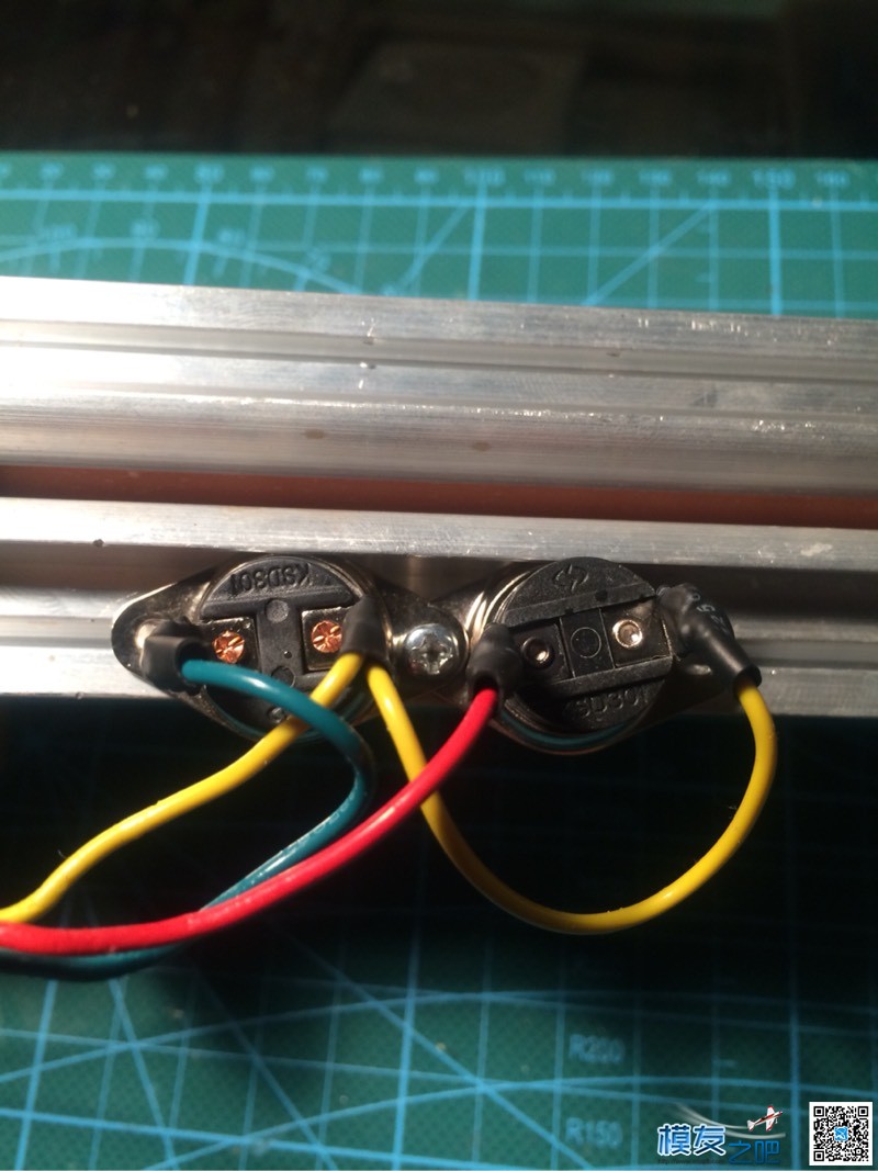

拆除原来的两个温控器
拆除过热保护器,导线直接连通,在白色套管内,该机是195度的,因为热转印要200度。

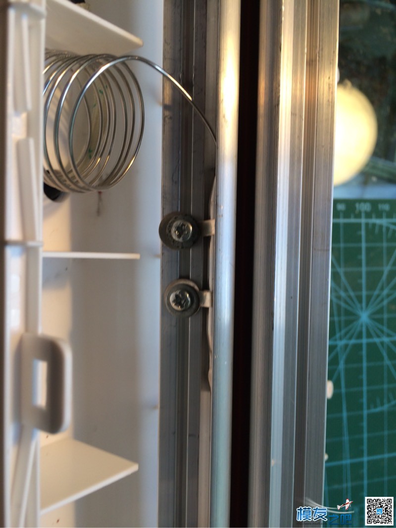

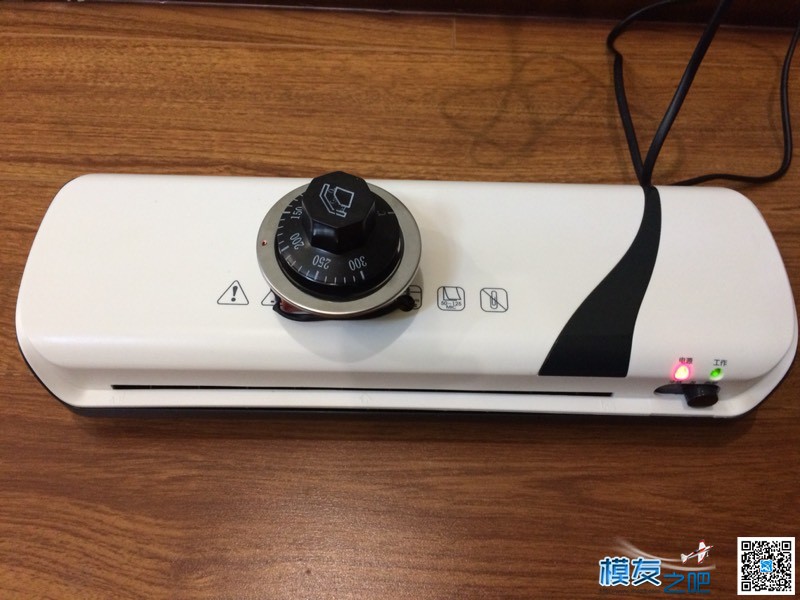

机体内放置不了温控开关,只好安机外,开一孔引入传感头与常闭两根线。传感头安在原温控器适当位置固定,两根线一根接黄线位,另一根与绿丶红线位并接,安回机芯,完成。
使用时过塑调到140,过一次,转印调到210,过两次
 楼主| 发表于 2017-3-22 12:57:44 | 显示全部楼层
所有操作与原机一样,接电,电源指示灯亮,当工作指示灯亮即达到预设温度。

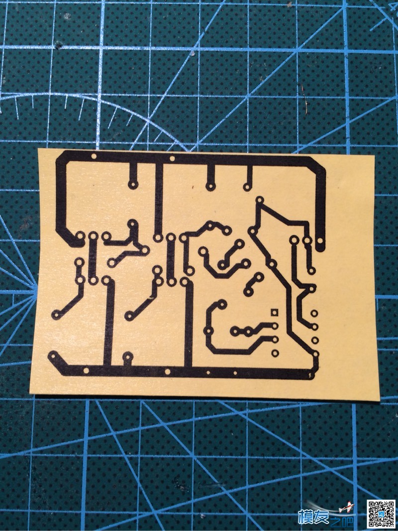

 楼主| 发表于 2017-3-22 20:15:41 | 显示全部楼层
这是打印和试转印效果
过塑机改热转印机 过塑机改pcb,diy过塑机 作者:sjphl650421 6787
过塑机改热转印机 过塑机改pcb,diy过塑机 作者:sjphl650421 3619
