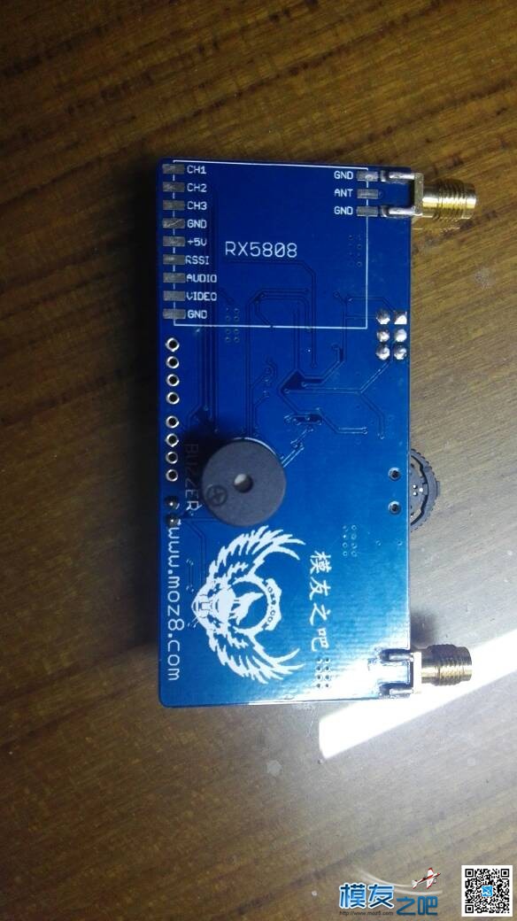

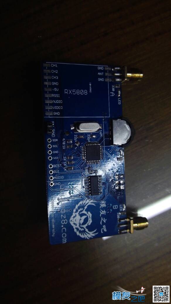

我来交作业。

有就只剩电阻电容这些了,328我还差俩,4066刚刚好,晶振也刚刚好,你要刷固件还得买个usbasp

不是吗,开源双接收啊
 楼主| 发表于 2017-3-22 06:32:02 | 显示全部楼层
tjcdq 发表于 2017-3-22 00:22 我来交作业。  作者:Soar 7309
双接收?体育老师教的语文非常好。
正反俩面两个接收模块焊盘,通过rssi判断信号强度4066切换输出信号,难道不是双接收那叫什么
