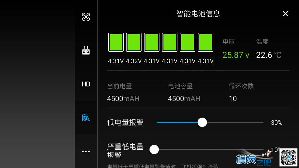

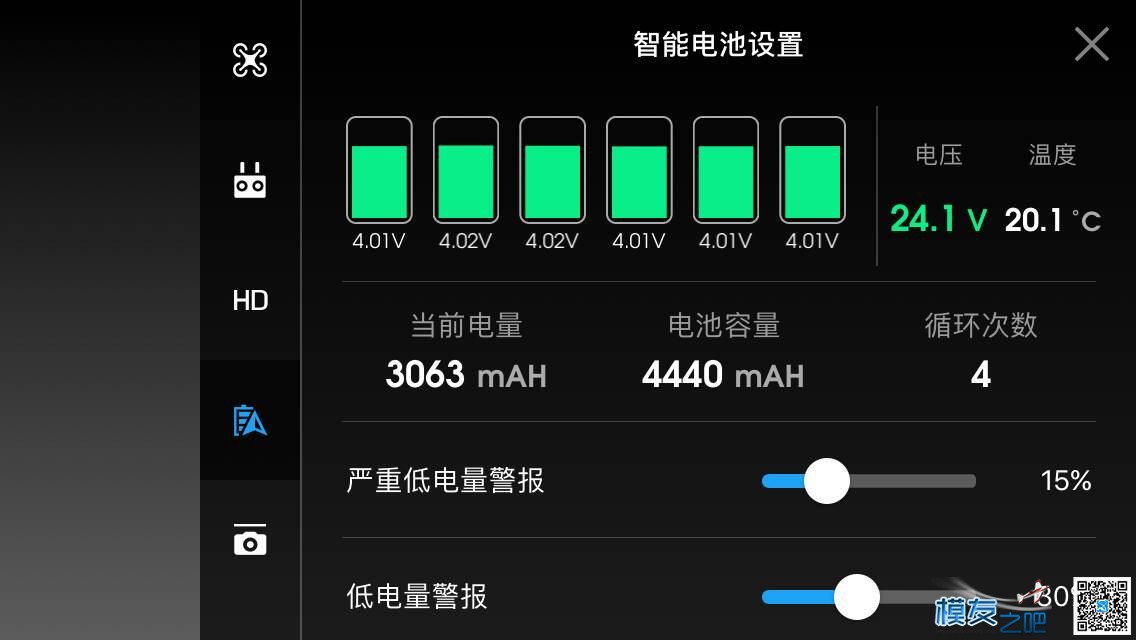

彻底放电一次容量就满血复活了啊!哈哈

彻底到底要放到多少

4.3的电芯放到2.8v

放到自动关闭,我是把桨拆了直接油门最大

一般不是不允许放尽吗?

这是假象!电池要坏时表现出来就是充电时电压升得很快,放电时电压降得很快,电压充的越高说明电池坏得越厉害!

呵呵,你根本不知道什么是高压电池
