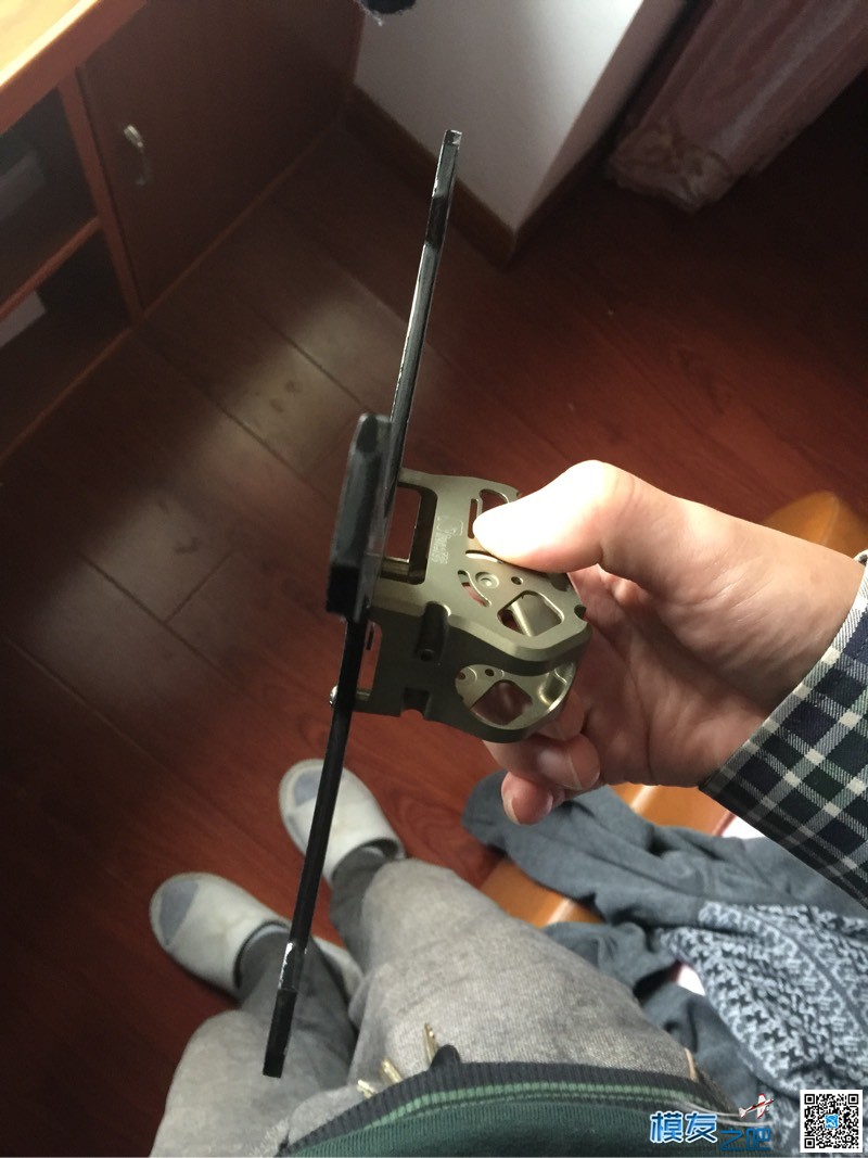

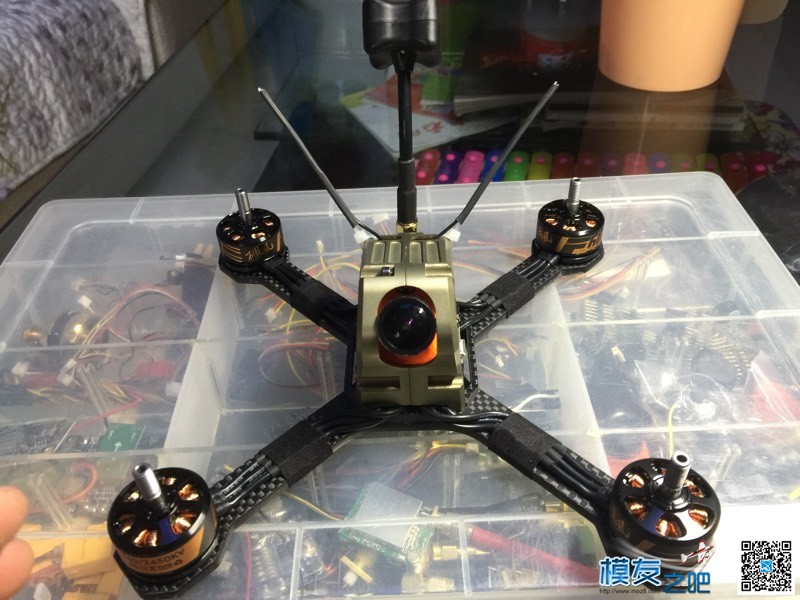

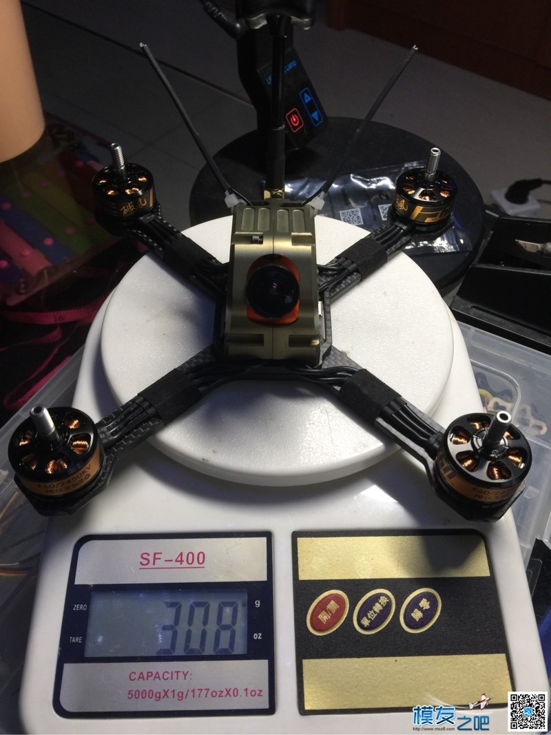

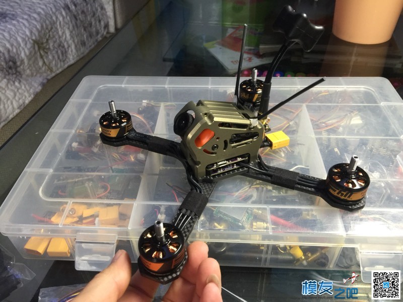

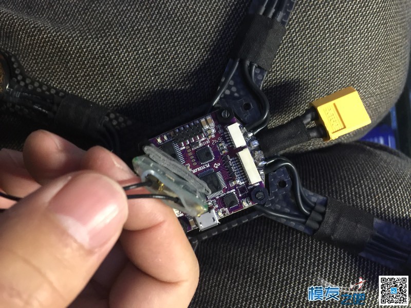

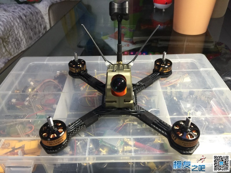

这机是去年金华赛之前装的了,今天摊床上想起。
此文装机过程就略了,只教个接线的小技巧,线头剪开后滤直,散开细线两头对插,再交叉拧紧,上焊,上皮。这样处理的线头基本上和原来导线的粗细差不多,美观而且结实,细丝交叉焊无论电阻还是强度都杠杠的。看图
老版塔电源线焊盘容易掉的问题,焊接时候采用的双面焊:一根导线的铜丝分两股,一面一股,单根线双面焊锡。图片没了,靠想象吧。
关于封边,实际操作发现只在前后撞击面上做的封边是有用处的,其他都是美观多于实用
