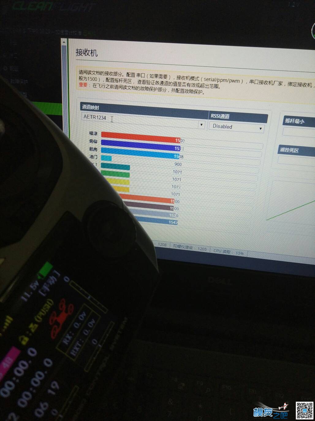

跳动在1500-1510直接是遥控的问题吗 新买的at9
为什横滚 府仰 航向 三个数值是在跳动 航向者怎么样,俯仰轴调不平,俯仰角度测量,俯仰滚转偏航 作者:7000e 2792

电位器虚位吧
一般是遥控器的电位器的精度问题,以及接收机本身的精度问题(稳定性),正负5个微秒不会影响使用,不算是大问题。
乐迪的遥控器,可以升级一下固件,可以解决(大大改善)跳动情况。升级方法和固件可以去乐迪群下载。

如何测试的?

这个范围值对乐迪来说很正常,你要想好一点可以买个天地飞系列的遥控器,再好点可以买futeba!毕竟一分价钱一分货

正常,是遥控器都会。天地飞也会
