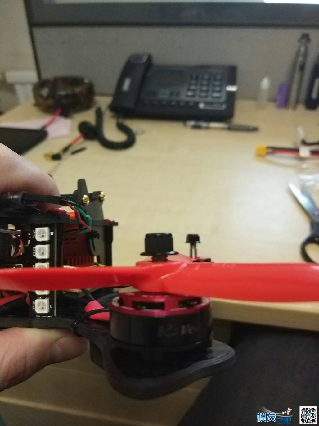

为什么这样呀拧不紧呀 阀门拧不紧 作者:7000e 5933

用扳手拧哦
发表于 2017-3-15 15:31:31 | 显示全部楼层
这是防松螺母,螺口处有塑料,用扳手拧,突破就好了,顺滑依旧。为什么这样呀拧不紧呀 阀门拧不紧 作者:DIY疯子 8752

楼上正解!!!防脱螺母!!!
