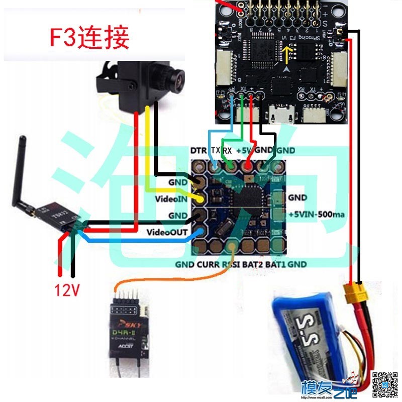

第一课:OSD的刷写,
小四方块OSD,按针脚定义,正确连接TTL刷机板,刷机方法和上面一样。
第二课: 举例-- OSD用于NAZE32 及 F3
各种CF BF固件飞控,加装OSD的方法 飞控,固件,OSD,youku 作者:泡泡 5589
各种CF BF固件飞控,加装OSD的方法 飞控,固件,OSD,youku 作者:泡泡 8506
各种CF BF固件飞控,加装OSD的方法 飞控,固件,OSD,youku 作者:泡泡 8470

是FT232RL吗?
