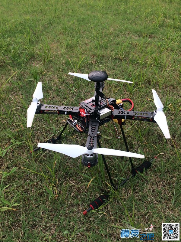

如题,潜水好几年了,下个月打算入魔。机壳打算用精灵2外壳,对于电机选择,2312和2212,理论上2312比2212更强一些吧?但我看有些品牌2312拉力和2212没有多少差别,有人说2312是航拍入门电机,但是零度探索者也在用2212,故有此问。

可以这样说吧,2312是2212的升级吧!2212理论上不支持4s,2312可以的,我正在用2312 kv800在360架子上

2312这价格都能上2814或者疯狂的3508了。纠结,更强的电机就得更强的电调和电池充电器。成本啊新人装机,请问2312和2212装机的差异优势 电机,航拍 作者:星灵雨 6276
看你用的是什么机架,450以下建议你用2212或者是2312 550以上直接上盘式电机吧! 我的H4用的是3508,KV700 360机架用的是2312KV800[attachimg]210739[/attachimg]  详情 回复 发表于 2017-3-12 21:44
550以上直接上盘式电机吧!
我的H4用的是3508,KV700
360机架用的是2312KV800 新人装机,请问2312和2212装机的差异优势 电机,航拍 作者:wcq12 2811

我打算用精灵2的机壳,新人第一机,各种纠结新人装机,请问2312和2212装机的差异优势 电机,航拍 作者:星灵雨 3487
精灵2同属于360级别,重量要控制好,不要超1.5KG  详情 回复 发表于 2017-3-12 22:10
