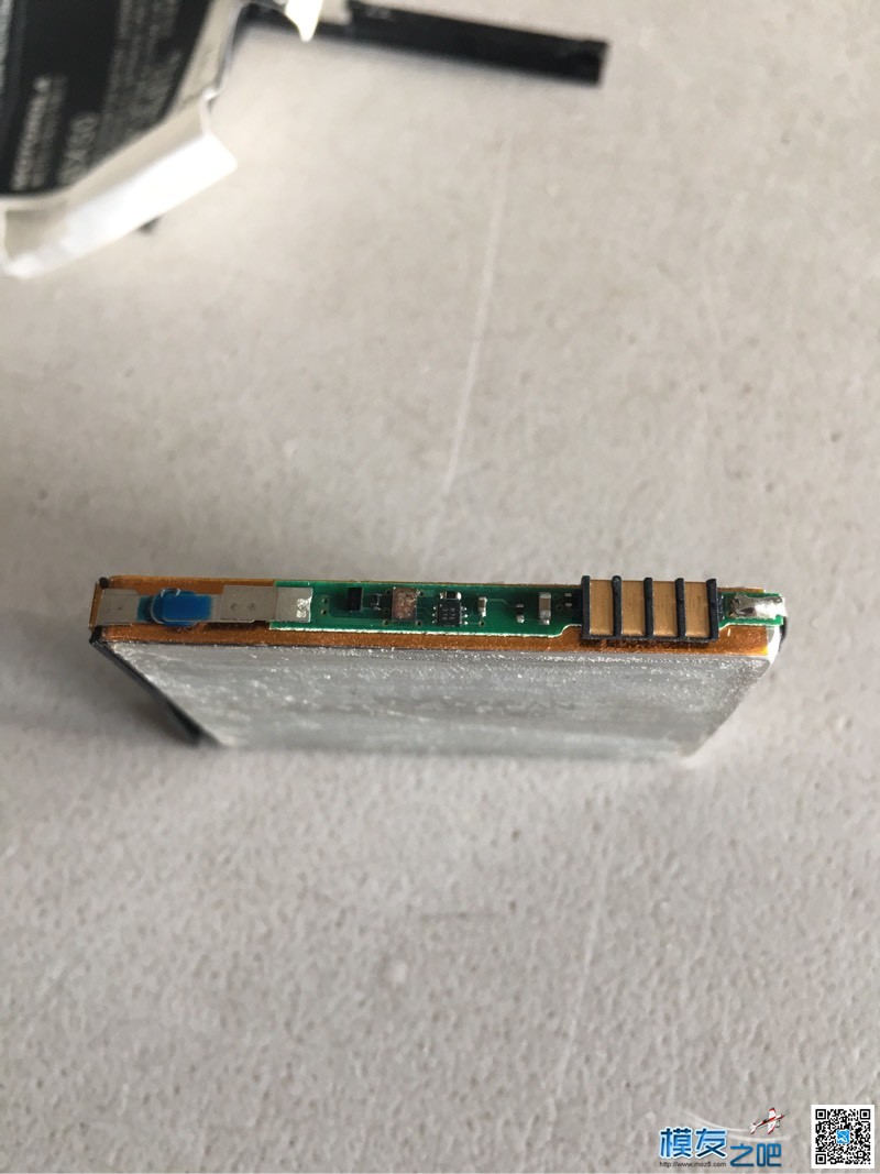

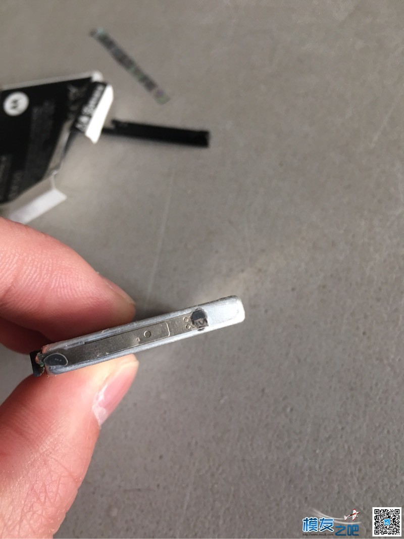

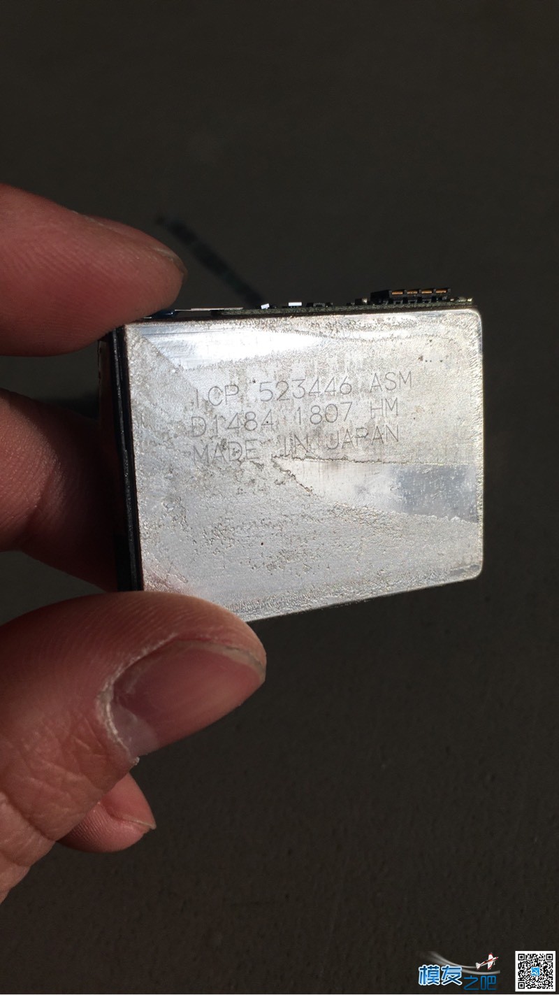

小弟穷人一枚,怀着激动的心请问一下各位dalao,我的摩托罗拉v8电池冲不上去电,可不可以用A6激活一下呢……还有电池拨开了,分不清正和负,请大神赐教

首先电池保护板小拆了扔掉 保护板就是一个带报警功能的电流计而已,万用表一测便知正负,最笨的方法拿个电机和一个已知正负极的电池一测变知道了 焊好引线冲就是咯
发表于 2017-3-12 17:32:07 | 显示全部楼层
有电压吗?可能坏了,毕竟那么久了,可以拿4.2v电源试试,a6就算了。

外壳是负极,跟18650一样。建议保护板不要去,这种铁壳锂电池应该没泄压孔,小心BOOM。。。可以用万能充试试。

支持11楼说法。保护板不要扔。有可能扔啦不开机发个充电求助帖 电池 作者:pxhxkij 8612 。它需要认证电池型号序列号电压电流温度基本信息。你可以直接接电池端子充电。或测端子对保护板极性判断正负。通常4个触点最外面是电源,里面是通讯口。

千万不要拆了保护板直接冲      当初我房里起火就是因为这样做了。。。。。。十分钟左右   很可能发什么危险

随便弄个万能充或手机充电器或非平衡充模式可以充
