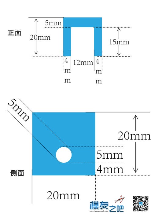

          重新搞起我的1/10现在就差半轴还有悬挂了,车头还没有做
大梁
1/10的逗逼 逗比奇葩群名,逗比搞笑图片 作者:专业作死 2596
钢板

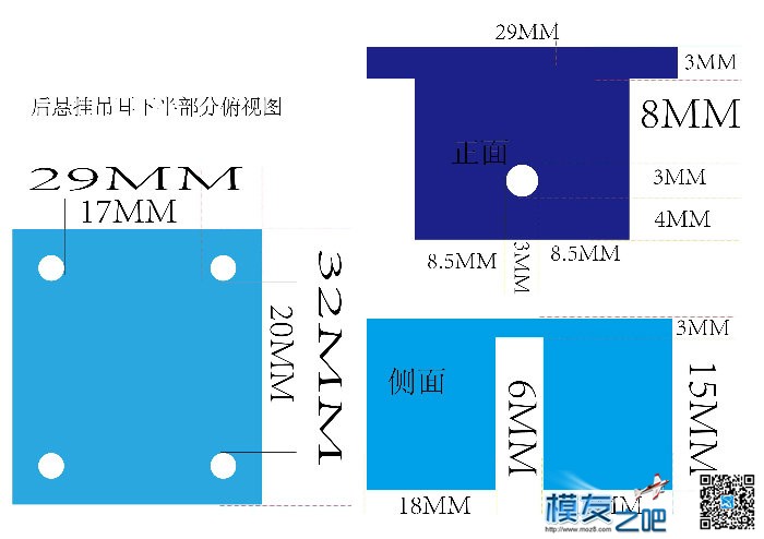

1/10的逗逼 逗比奇葩群名,逗比搞笑图片 作者:专业作死 9891
钢板

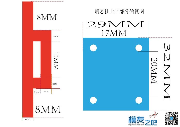

1/10的逗逼 逗比奇葩群名,逗比搞笑图片 作者:专业作死 8818
钢板

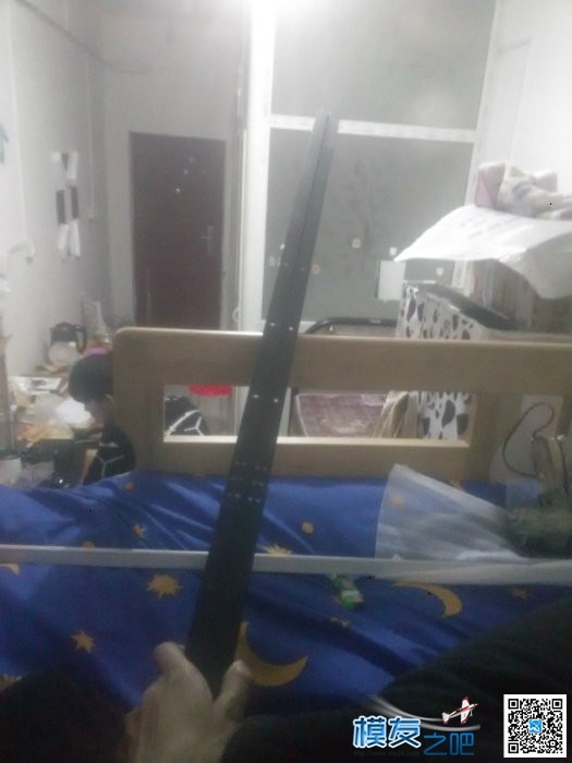

钢板怎么做的?什么材质
 楼主| 发表于 2017-3-19 20:54:40 | 显示全部楼层
道长007 发表于 2017-3-18 23:11 1/10的逗逼 逗比奇葩群名,逗比搞笑图片 作者:专业作死 6204
钢板怎么做的?什么材质
j激光切割,锰钢淬火的1.5厚
