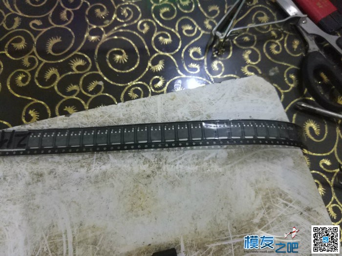

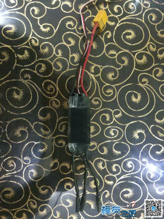

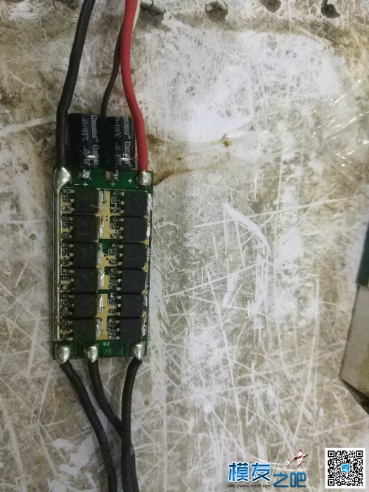

好盈天行者30A电调,前几天无故出现状况,转倒是转,就是转速达不到!一直飞的好好的,突然飞不起来了,换个新电调,问题立马解决,于是怀疑烧了MOS导致输出不够,但我不懂电子,只是平常喜欢折腾,能焊一点,也有万用表,于是用万用检查,我不会专业的检查,用自己的方法,MOS的每两个脚之间都检查通断,发现有四个管和别的不一样,果断采购相同的管子,今天管子到了,于是又开始折腾,好了上图:

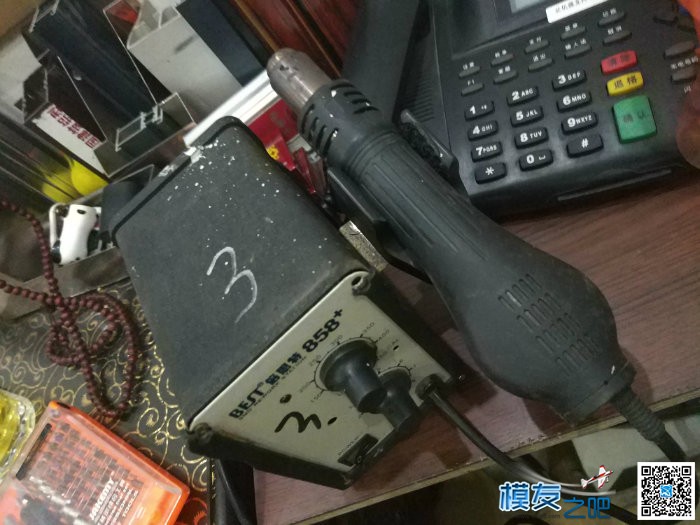

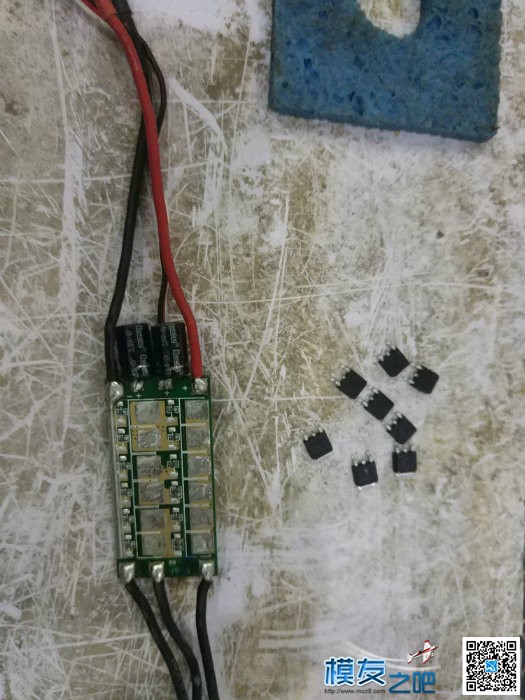

把电调剥光,裸体呈现,剥光后露点了,有伤风化所以就不上图了,反正大家的都一样,剥光后上热风枪,我有个破风枪,呵呵
菜鸟修复好盈电调 电调,喜欢折腾,飞不起来,专业的,我不会 作者:shouwang93801 1706

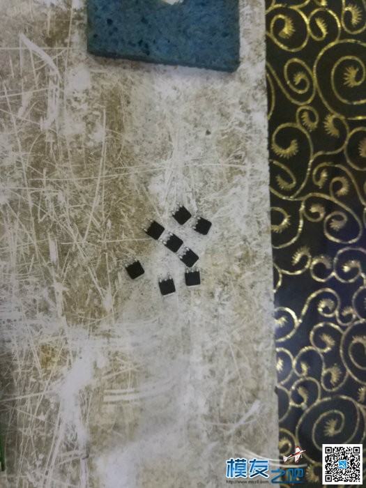

风枪吹啊吹,管子就全吹下来了,我是把管全换了,听说换同批次的比较好,就全换了,也不知道是不是真的
菜鸟修复好盈电调 电调,喜欢折腾,飞不起来,专业的,我不会 作者:shouwang93801 8804

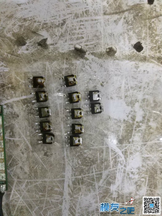

吹下来的管子
菜鸟修复好盈电调 电调,喜欢折腾,飞不起来,专业的,我不会 作者:shouwang93801 7311
菜鸟修复好盈电调 电调,喜欢折腾,飞不起来,专业的,我不会 作者:shouwang93801 7007

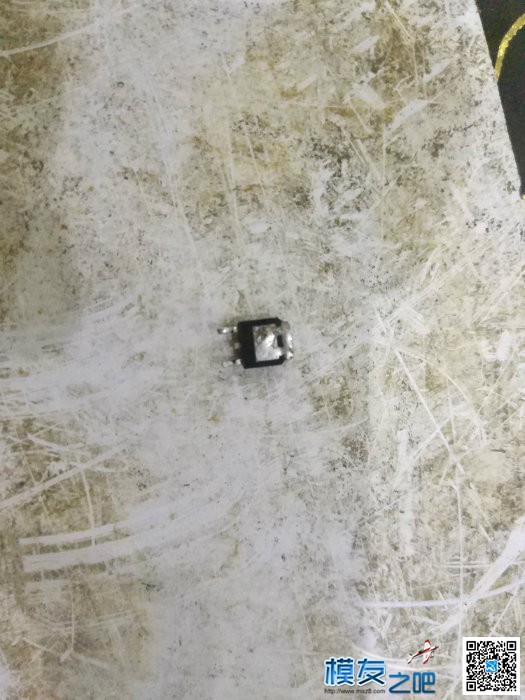

吹下来的我又用万用表测了一下,还是老办法,测通断,测出来新的管子只有中间那个悬空脚与上面的大脚相通,其余的脚都不通,拆下来的管子有四个左边的那个脚与大脚也相通,估计是击穿了,好吧分开,击穿的丢了,好的留起来备用
菜鸟修复好盈电调 电调,喜欢折腾,飞不起来,专业的,我不会 作者:shouwang93801 3026
新管子,漂亮,赞下马云家好卖家,就买了他20个管子,也是火速发货,还给多发一个备用,发21个

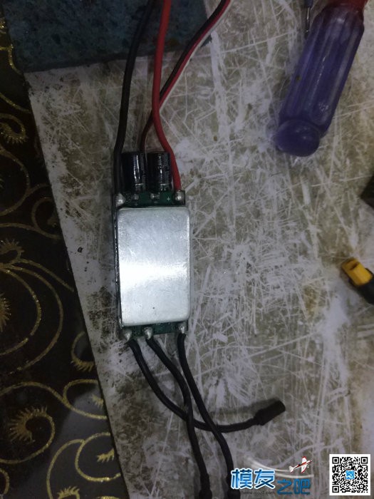

焊工很渣,业余水平都够不上,不过还好,我就没人教过我焊接,都是自己瞎折腾的,烙铁都不知道费了多少,最后贴上散热片,试机
菜鸟修复好盈电调 电调,喜欢折腾,飞不起来,专业的,我不会 作者:shouwang93801 4177
试机结果,恢复正常,修之前拿在手上最大油门,只是感觉稍有一点拉力,现在感觉像要抓不住要脱手的样子,说明这电调救回来了
菜鸟修复好盈电调 电调,喜欢折腾,飞不起来,专业的,我不会 作者:shouwang93801 4002
活干完了,穿上衣服吧,我没有这么大的热缩管,就用了以前的,剪开的地方用纤维带粘牢
菜鸟修复好盈电调 电调,喜欢折腾,飞不起来,专业的,我不会 作者:shouwang93801 1669
至些,维修结束,总共买了20个MOS,连运费共15元,卖家发了21个管子,此次用了12个,还剩下9个,拆下来的管子还有8个好的,其实等于就用了4个管子,算下来花了3块钱,过程发出来方便和我一样的屌丝级模友,一入模坑深似海啊菜鸟修复好盈电调 电调,喜欢折腾,飞不起来,专业的,我不会 作者:shouwang93801 1885 ,能省一个是一个菜鸟修复好盈电调 电调,喜欢折腾,飞不起来,专业的,我不会 作者:shouwang93801 1364
