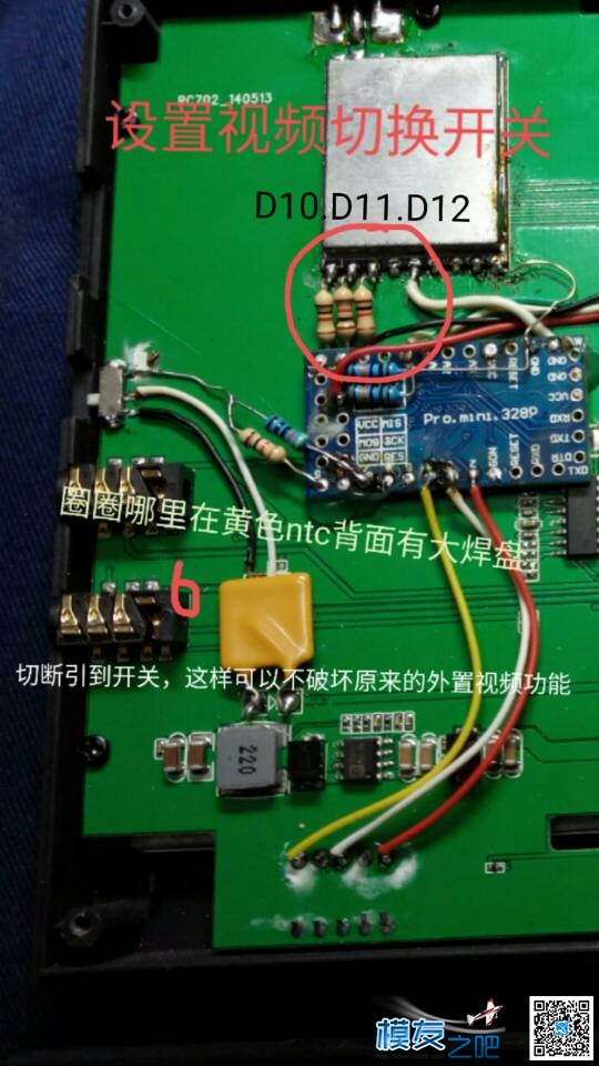

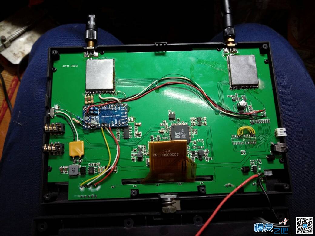

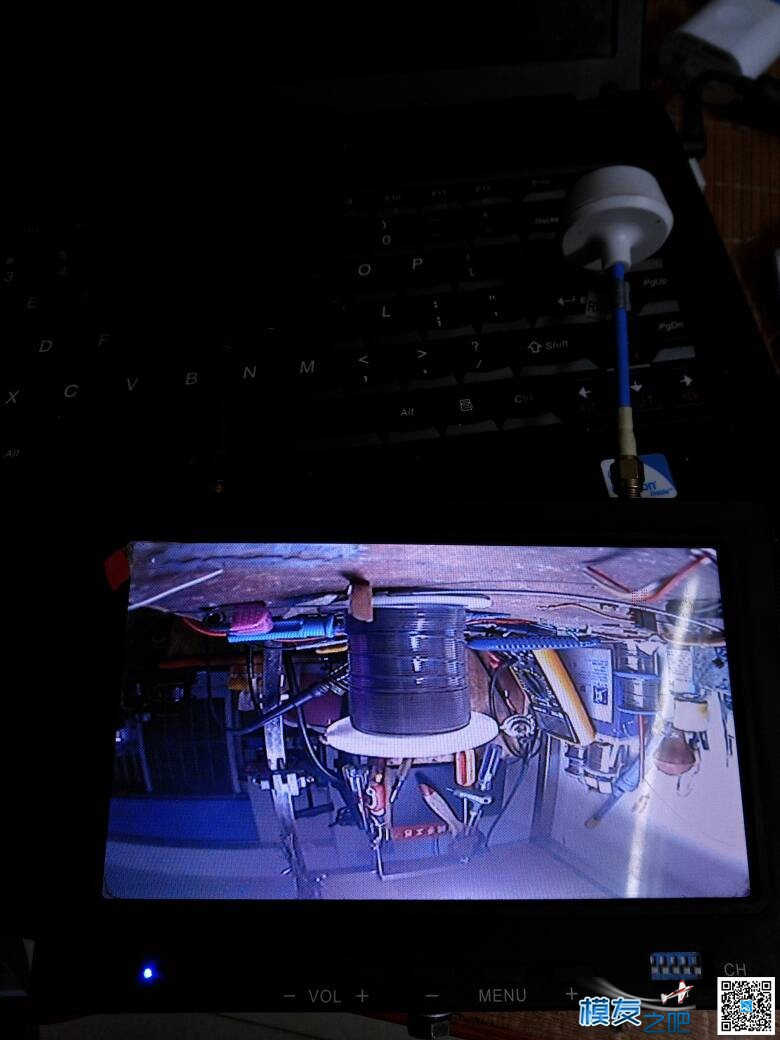

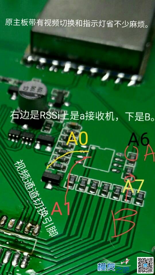

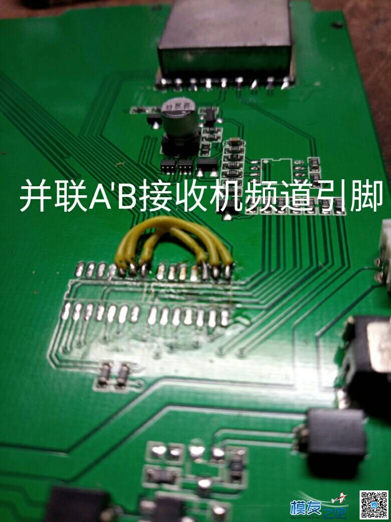

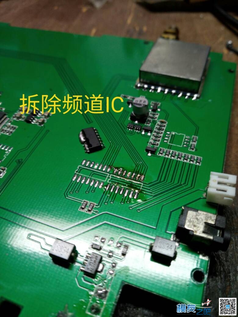

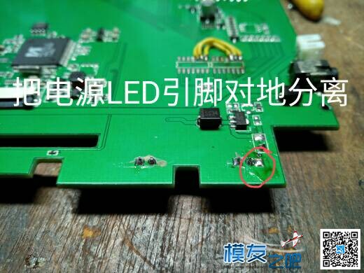

   谢谢泡泡编译好的文件,这样少不少麻烦,这屏原来配的橙星CX20图传只有单接收。一直用着,现在给它改开源双接收,原来设计的预留的地方装上接收机,把原来接收机删除掉频道模式电阻再加个328Promini就成了。改动得地方比较少挺合适DIY。蜂鸣器我没装,不知道是我的328有问题还是固件,静态有吱吱声,但是按下发声正常,测引脚有3v没完全关断。改装大伙看图吧。(原来的接收机rssi有问题没法切换,最后又换了个rx5808)。

蜂鸣器待机的声音是根据官方图纸接到+5v的原因,现在接到3.3V正常了。

我的屏和你的一模一样, 这个屏本来就是双接收啊,为什么要改? 另外,我的屏感觉没以前亮了,有什么办法吗? 如果换屏的话,难度大不?
 楼主| 发表于 2017-3-10 20:54:11 | 显示全部楼层
lanse2pty 发表于 2017-3-10 20:50
我的屏和你的一模一样, 这个屏本来就是双接收啊,为什么要改? 另外,我的屏感觉没以前亮了,有什么办法吗? ...
要是双接收我就没必要去改了。检查背光电压,不过大多数是LED老化,还有屏前面的折射膜,经常晒太阳那膜会变质导致亮度降低。
