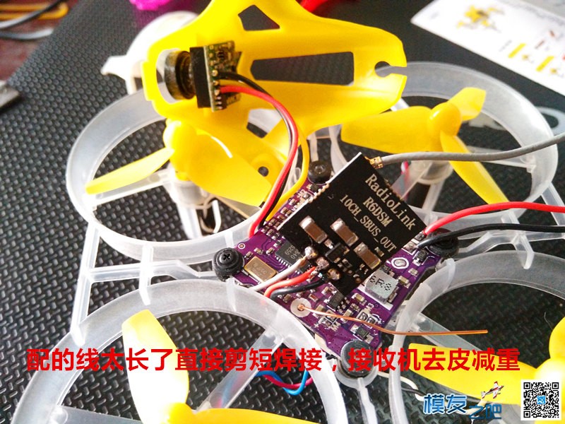

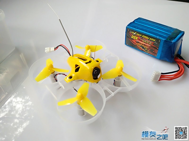

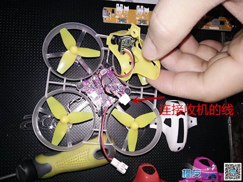

飞控内置集成了25mw的图传发射,内部空间比较富余,装个乐迪6同sbus接收机随便装!
