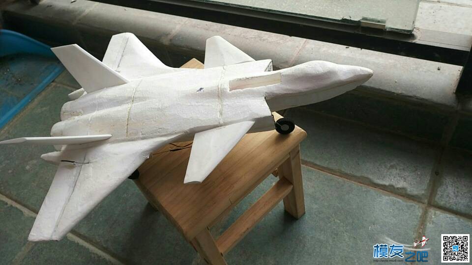

豚鼠零号机-双28涵道 首飞
我所知道的玩28涵道的人 我应该是第一个飞双28的人
给自己大大的拥抱,可怜一下自己
第一次飞起来涵道,不太习惯
飞的有点乱套
各位看官轻喷
设备:DSM2白菜接收机
          4*1.7g舵机(1s的换的杜邦头直接插了就用了)
          2*6a小蜜蜂无刷电调
          2*28涵道(包风筒后单个吹称88g左右,帽子赞助的涵道)
          900毫安 2s 30C 电池 42.5g左右
          全鸡重约143g
         飞机全身用的都是3mm魔术板(主要目的就是耐炸)

 楼主| 发表于 2017-3-14 10:30:31 | 显示全部楼层
该用户从未发帖 发表于 2017-3-6 13:30
感觉双涵道都是电老虎
还行吧能飞5分钟
