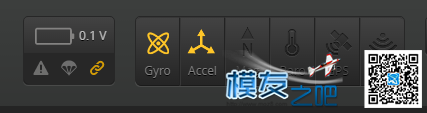

OMNIBUS F4飞控上有气压计气压计 BMP280,为什么不能启用,固件刷的是BF3.0.1  按泡泡老师的教程已经在气压计选上打上了勾勾,为什么气压计还是不能启用。

有些版本不带气压,有的带,所以软件上有选项

有的版本支持,记得点保存,上电看看

固件要3.1.7以上才支持气压计

先看看你飞控板上有没有焊这个气压计

固件版本要对了,才可以用吧
