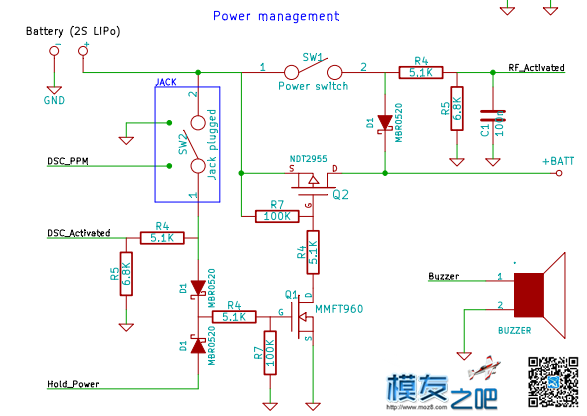

open tx DIY 2560原理图片这块工作原理是什么,
是如何工作的,还是可以用别的电路代替呢?
希望能有高手给个详细的制作教程,像萝莉大神哪种教程
open tx DIY 2560原理图片这块工作原理是什么 工作原理,图片 作者:815023524 6121 这电路不理解

发表于 2017-3-6 11:51:40 | 显示全部楼层
左下角那一路电路可以不用,麻烦,原来的电路图那一路是用一个3.5mm的jack插口当电源,插入PPm信号,主板通电开机,切换ppm输出
 楼主| 发表于 2017-3-6 13:16:31 | 显示全部楼层
arduino 2560 一个接口上标haptic这个电路图中没电路,此接口是连接什么电路的
发表于 2017-3-7 07:08:19 | 显示全部楼层
我理解是电源切换电路,插入ppm插头,RF电源切断,并且可以给主板信号RF电源通断情况
 楼主| 发表于 2017-3-7 19:30:34 | 显示全部楼层
接上2S电池,打开SW1,电流经过SW1到D1  +BATT得到2S电压经过稳压给单片机供电开机。
R4与R5分压C1滤波, 单片机RF_Activated引脚得到电压,从低电平变成高电平。
RF_Activated是检测引脚,     我认为这个是内置高频头工作电源管理。
另一个电路下次解析

发表于 2017-9-10 23:21:17 | 显示全部楼层
当插入耳机座,耳机座中的开关会打开,电源接通,驱动Q1打开,进而驱动Q2打开,系统通电,单片机工作,单片机会检测会从DSC_Actived检测到耳机插入,此时会从耳机口输出PPM,如果耳机孔没有插入,闭合SW1系统直接通电开机进入正常使用模式!
