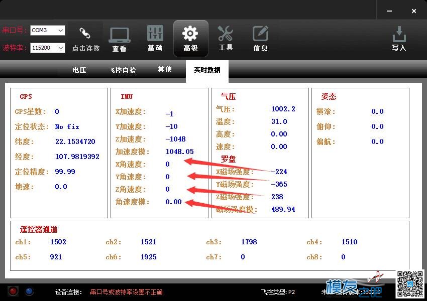

一直0,红灯快闪,解不了锁。

你现在是遇到了老版飞控用了新版调参软件,调参软件不支持你的飞控。
两个方法:
1.升级飞控到最新固件,怎么升级去极翼群联系售后。但是升级了OSD接上去没反应,目前没有解决方法。
2.极翼群里面去问别人要老版调参软件。

同求此问题,倒腾了好几天也没弄好,极翼群都满 找不到人解答
