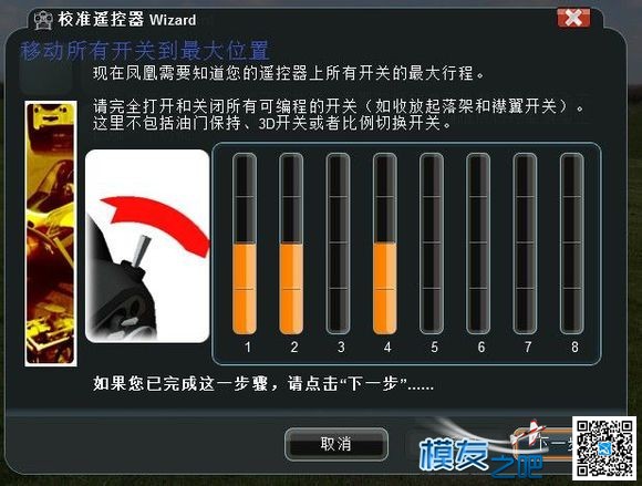

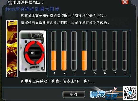

接着把遥控杆“画圈” 就是把所有方向都推到顶 让模拟器了解遥控器的最大行程
用at9玩凤凰模拟器,几个摇杆不知道怎么分配,求指教 模拟器,不知道,凤凰,通道,高手 作者:ljh16280 7054

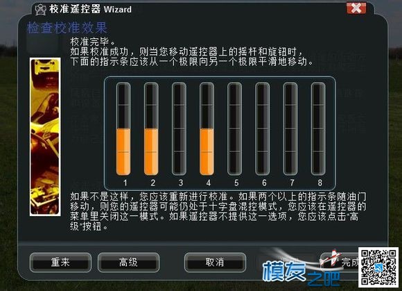

如果你完成了以上几部 恭喜你 遥控器已经和模拟器适配完毕 第一步适配完成 不要停 我们继续完成下一步!
用at9玩凤凰模拟器,几个摇杆不知道怎么分配,求指教 模拟器,不知道,凤凰,通道,高手 作者:ljh16280 5803

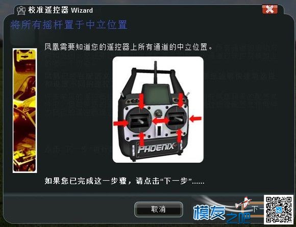

这步很熟悉 继续把所有遥杆处于中立位置
用at9玩凤凰模拟器,几个摇杆不知道怎么分配,求指教 模拟器,不知道,凤凰,通道,高手 作者:ljh16280 4199

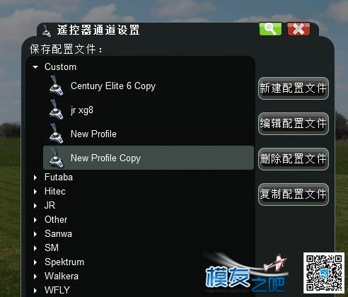

继续上次没说完的 如果侧飞 左右方向还有问题肿么办 来 点这里
用at9玩凤凰模拟器,几个摇杆不知道怎么分配,求指教 模拟器,不知道,凤凰,通道,高手 作者:ljh16280 2455 图片来自:oceanfd001的百度相册
选中刚才你配置好的遥控器 一般都在custom里的 再选择编辑配置文件进入下一个界面
用at9玩凤凰模拟器,几个摇杆不知道怎么分配,求指教 模拟器,不知道,凤凰,通道,高手 作者:ljh16280 5309
这个图真是看的眼花 我慢慢给你们解释
首先 注意你要选择的是直升机还是固定翼 固定翼请拉到最下面再校准 切记!
第二步 如果你是发现方向反了 比如左右侧飞 那么就电机左右侧飞这一行 100 后面的框框 打钩!那么此通道就反过来了
第三步 如果你发现通道不对 那么请选择最后的channel 与其他你想换的通道进行互换 别忘了两个都要换哦!
