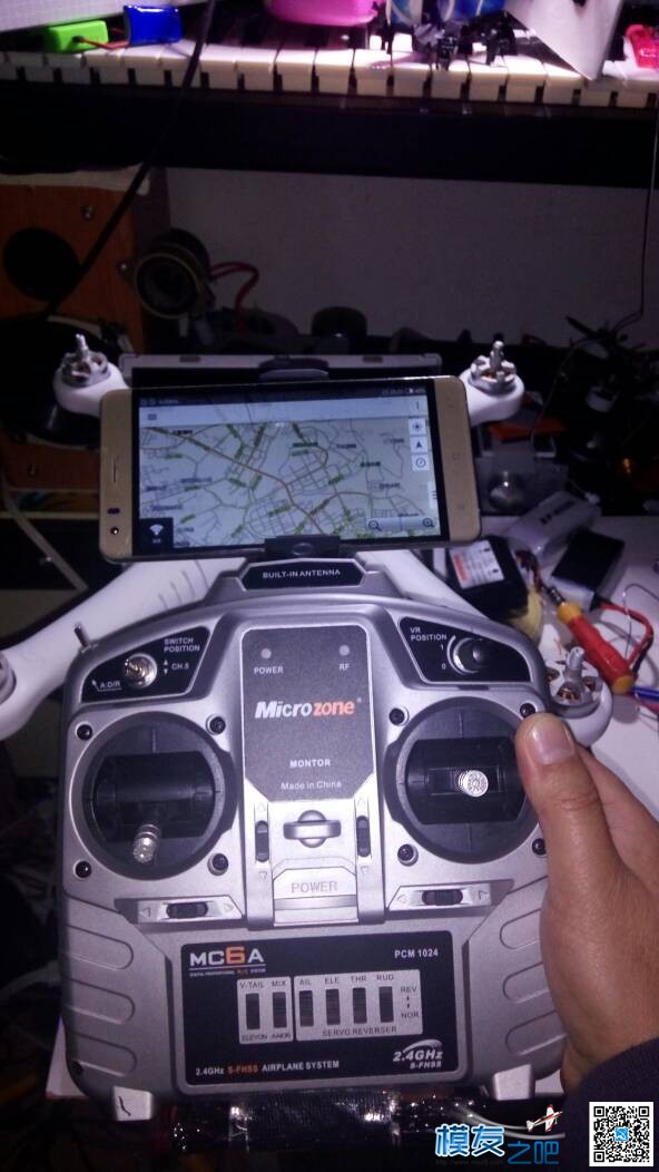

我把MC5通设成反航,六通设成定高,转圈,定点,冒似数传有干扰

会干扰~ 因为两个都是2.4G频段~ 建议用433数传

WiFi会干扰的,我开遥控器有时手机WiFi都连不上,只是有时。

我也是发现了,开遥控器就断了,必须离的更近才能连上,唉买433还有干扰不

我用的915,基本没干扰。

理论上讲,二者不会干扰,虽然频率接近,但协议不同。
需要注意的是,一个信号大于另一个信号5倍以上,就会有压倒性的干扰。
战争中的干扰,都是强度极大的干扰信号,强度远远大于控制信号。
