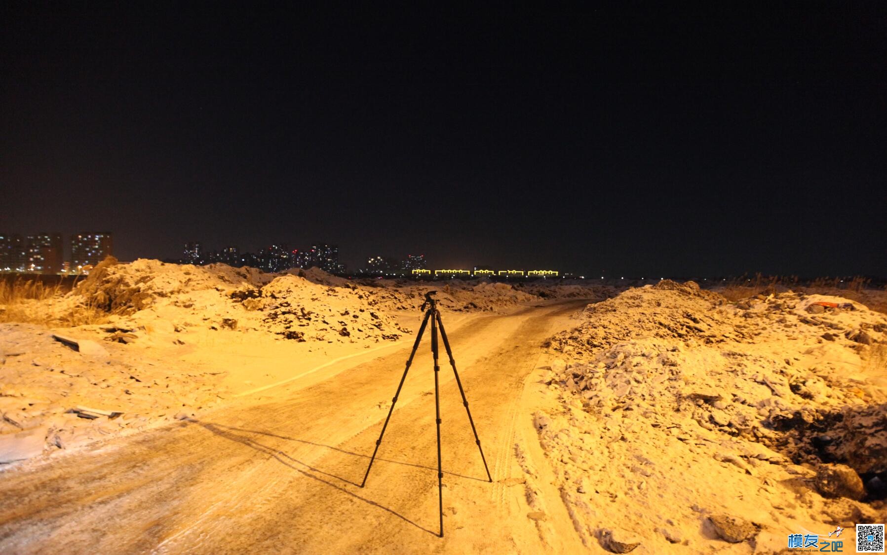

  然后你需要一个稳定的三角架,光绘摄影创作中的拍摄过程有可能耗时较长,必需利用三角架固定相机。
“光绘”无人机空中涂鸦--------航模中光绘摄影 涂鸦,数码相机,无人机,打火机,手电筒 作者:洋葱头 5168
