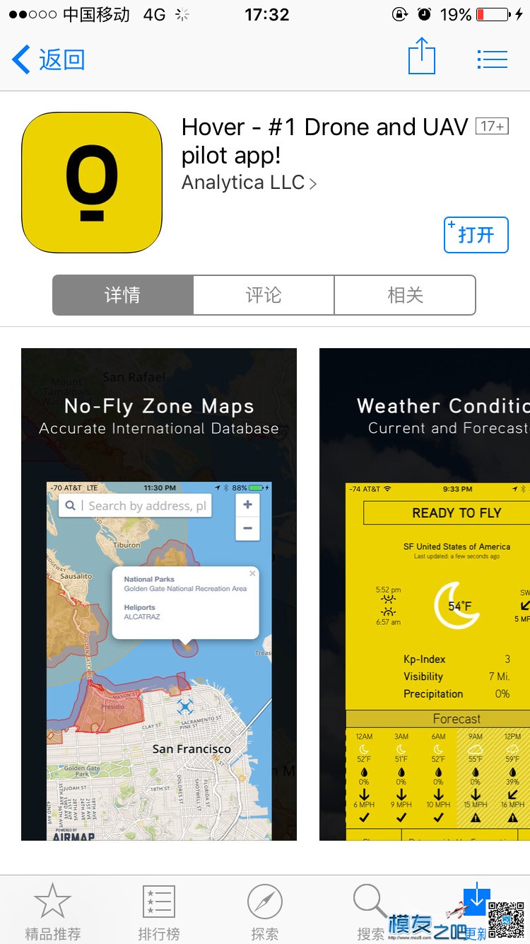

  在这里我们也向大家推荐“HOVER”这款APP,它的特点在于,它非常直观地展现了温度、风力、日出日落、风向、能见度甚至是地磁指数。 飞手应注意的5种天气 附实用天气查询方法 天气查询 作者:@芋头 6422
