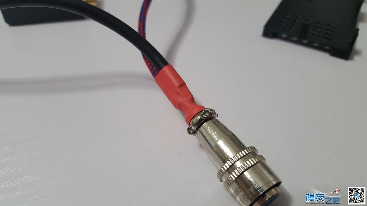

把线接好,5V,GND分别接稳压模块的输出端,VIDEO是视频输出,AUDIO是音频输出,一共4根线。蜂鸣器是9X6MM的,扁的那种,如果你用标准的,这个盒子是装不进去的
无损改装headplay眼镜开源双接收图传 穿越机,图传,开源,3D打印,接收机 作者:wohenzhuce 7664
然后把headplay上的5孔航空插头拆开,把线一根跟焊焊上去并且用热缩管包好。该航空接头定义为: 1. 视频输入;2.音频输入;3.接地;4.正极;

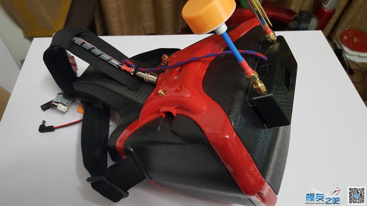

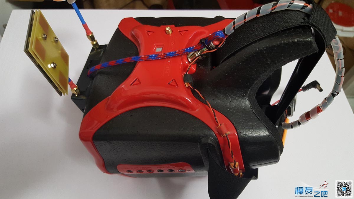

最后插上去,用3M双面胶粘到眼镜上,就是帖子图上开始的样子了。(眼镜EPO上可能有脱模剂,粘之前先用酒精擦一下)
插电测试了一下, 画面清晰度和原装的接收机一致,就是画面有一点奇怪的条纹(布纹),接收机灵敏度和原装的差不多,实际要比的话可能比原装的差一点点。不过考虑到该接收机能够自动切换远近信号,应该还是比原装的强的。

横纹是干扰了
发表于 2017-2-27 06:14:12 | 显示全部楼层
电源要加电容滤波

 楼主| 发表于 2017-2-27 10:33:10 | 显示全部楼层
SumGle 发表于 2017-2-27 06:14 无损改装headplay眼镜开源双接收图传 穿越机,图传,开源,3D打印,接收机 作者:wohenzhuce 6051
电源要加电容滤波
是的,我当时也觉得是干扰,但是想着稳压dc上是带滤波的,所以没在意,横纹非常非常小,不和原装接收机对比话根本发现不了,所以不再拆开折腾了
