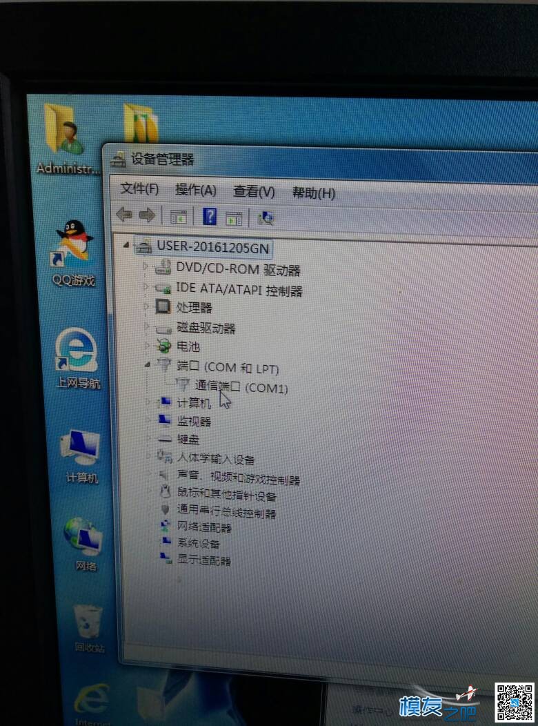

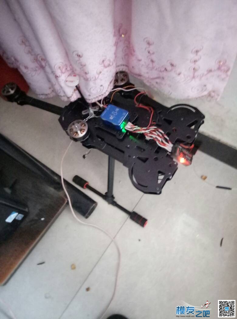

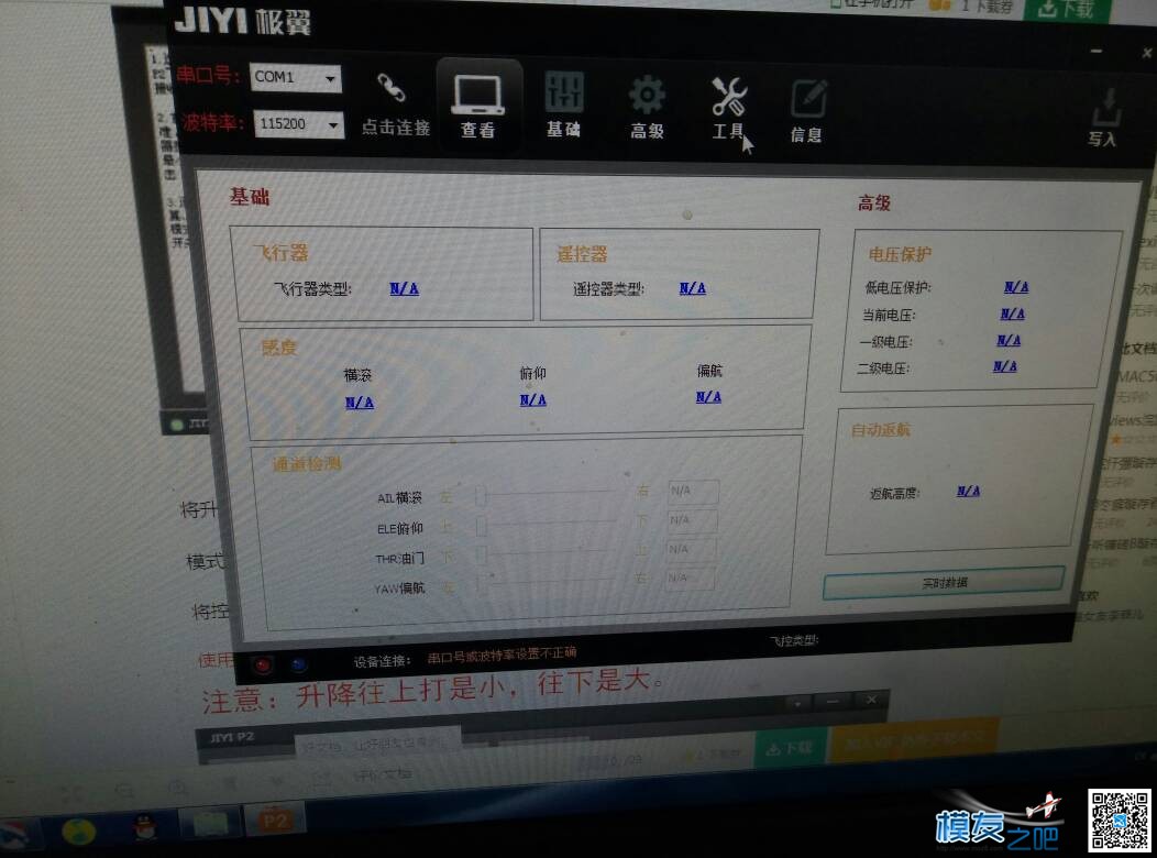

连接不上电脑  也有com口 求助泡泡老师!

说是固件升级一下就行,
 楼主| 发表于 2017-2-25 19:02:11 | 显示全部楼层
薛福正 发表于 2017-2-25 18:06 极翼p2连接不上电脑 泡泡老师,360路由器p2和v2 作者:骑着毛驴闯天下 3054
我看极翼是不想管了
但是找不到软件  以及固件

发表于 2017-2-25 22:56:17 | 显示全部楼层
两个办法:
1.升级新固件,但是升级了OSD就没办法用了
2.用老版的调参软件,可以去极翼群找,你这个是新版软件,不支持老版固件
