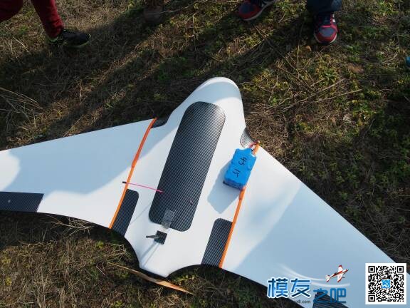

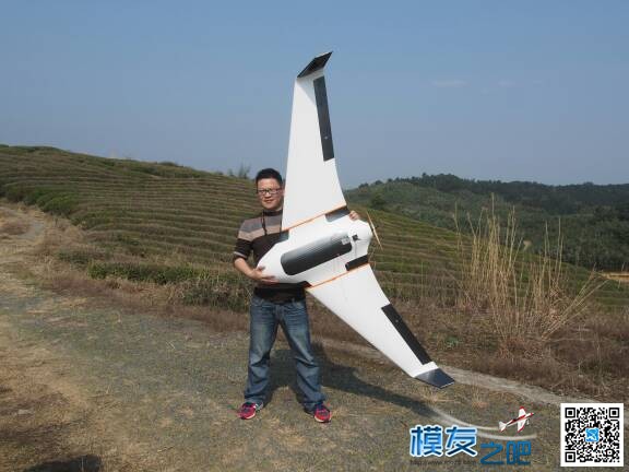

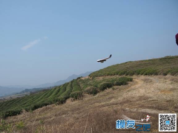

先来第一个x8,猫总的X8,贴膜花了4天,电路装机3天,终于找个机会送上天。 《CHINAFPV》2月19日活动测试天行者X8 电池,天线,飞控,FPV 作者:xiaoyi1225 6574 《CHINAFPV》2月19日活动测试天行者X8 电池,天线,飞控,FPV 作者:xiaoyi1225 1479
配置:Skywalker  X8
郎宇2828kv920
飞腾60a
u22飞控
欧姆威1w+原装棍子发射
HS1177摄像头
ChinaFpv 18650动力电池 4s15000mah
X9D+切糕433+枫叶偶极发射天线
鹰眼旗舰+枫叶小平板。
这次测试x8非常成功,逆风悬停,垂直爬升,猫总完美的装机,配上成熟的飞控,并没有出现螺旋的情况,科幻的外形,完美的气动布局,x8可以说是一款非常棒的飞机,用chinafpv18650动力电池4s15000mah,平飞电流7a左右,估计留空90分钟不是问题。

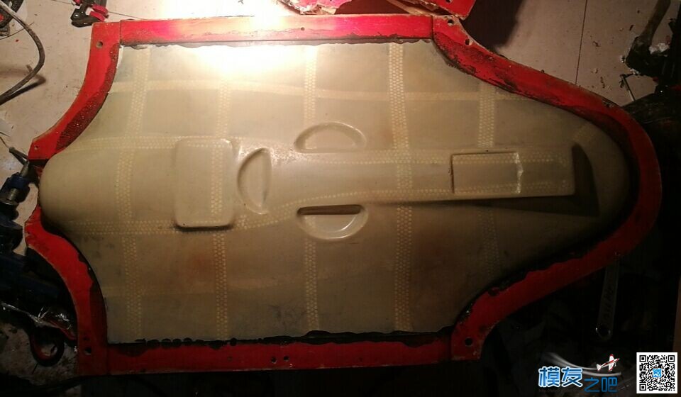

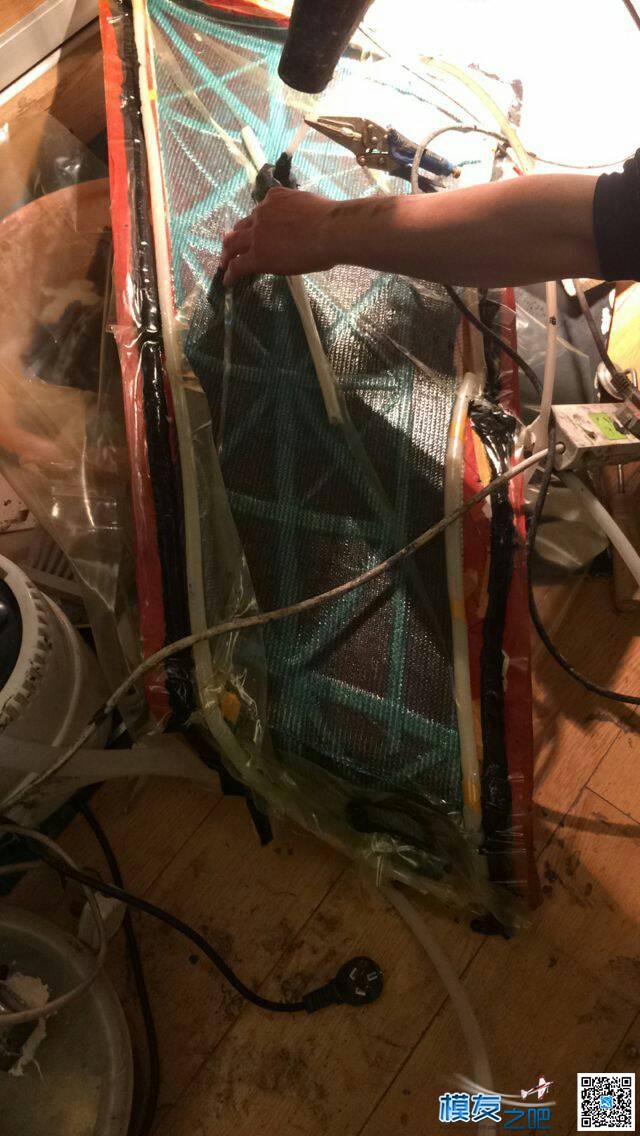

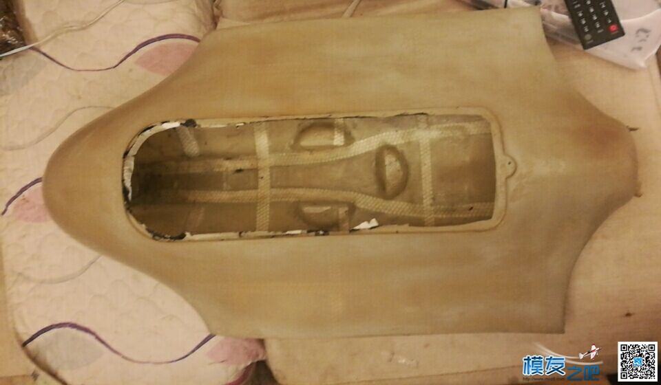

《CHINAFPV》2月19日活动测试天行者X8 电池,天线,飞控,FPV 作者:xiaoyi1225 8821 第二架天行者X8比较牛逼,是全玻璃钢版X8,朋友耗时两年之作,1:1的比例,这次在大家的努力下终于送上了天,配置玻璃钢天行者X8
郎宇3520kv520
天行者80A
12寸折叠桨(配置错误)
飞控U22 《CHINAFPV》2月19日活动测试天行者X8 电池,天线,飞控,FPV 作者:xiaoyi1225 5421
chinafpv18650 动力电池 6s10000mah 放电能力100a
这次试飞玻璃钢x8,其实大家是有压力的,一个是飞机太重了,能不能飞起来大家心理都没底,飞控是现场装的,加上动力不足,我们想用弹射,但是第一次弹射没有经验,皮筋没有拉倒极限,导致失败,第二次我们改用手抛的方式,这时候chinafpv的五星级抛手在玩命的情况下,终于把x8送上了天,这次试飞问题还是比较多的,空机太重,接近3kg,动力配置错误,飞控没有调试好,当然这些阻挡不了我们翱翔蓝天的渴望....
问题需要解决,第二架玻璃钢x8正在之作当中,认真对待每一个细节,力求完美..... 《CHINAFPV》2月19日活动测试天行者X8 电池,天线,飞控,FPV 作者:xiaoyi1225 5244 《CHINAFPV》2月19日活动测试天行者X8 电池,天线,飞控,FPV 作者:xiaoyi1225 5392 《CHINAFPV》2月19日活动测试天行者X8 电池,天线,飞控,FPV 作者:xiaoyi1225 3599 《CHINAFPV》2月19日活动测试天行者X8 电池,天线,飞控,FPV 作者:xiaoyi1225 5152 《CHINAFPV》2月19日活动测试天行者X8 电池,天线,飞控,FPV 作者:xiaoyi1225 3976 欢迎关注CHINAFPV,我们会不定期跟大家分享FPV的乐趣,测试更多关于FPV的东西,如果想了解更多关于18650电池的信息可以加QQ743393542咨询《CHINAFPV》2月19日活动测试天行者X8 电池,天线,飞控,FPV 作者:xiaoyi1225 8634

玻璃钢做的话是不是要用模具啊?
发表于 2017-2-22 19:57:13 | 显示全部楼层
玻璃钢 牛啊 可以军用了 卖给叙利亚去《CHINAFPV》2月19日活动测试天行者X8 电池,天线,飞控,FPV 作者:680680 8413
发表于 2017-2-22 20:54:06 | 显示全部楼层
看看!!!
发表于 2017-2-22 21:19:40 | 显示全部楼层
玻璃钢做的话是不是要用模具啊?
 楼主| 发表于 2017-2-22 21:26:06 | 显示全部楼层
wurenji 发表于 2017-2-22 21:19 《CHINAFPV》2月19日活动测试天行者X8 电池,天线,飞控,FPV 作者:xiaoyi1225 9274
玻璃钢做的话是不是要用模具啊?
是的。。。。。

自己做的玻璃钢?用了几层布?
