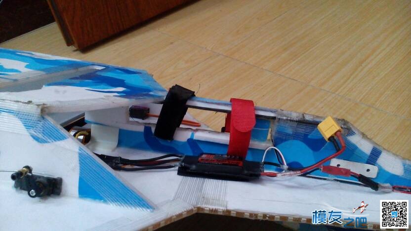

重心太靠前了,想爽飞就得看我的电池槽,我和你一样配置也是2200电池。

我的也是1400kv,30A电调,8060桨2200电池。80油门手抛起飞无压力
