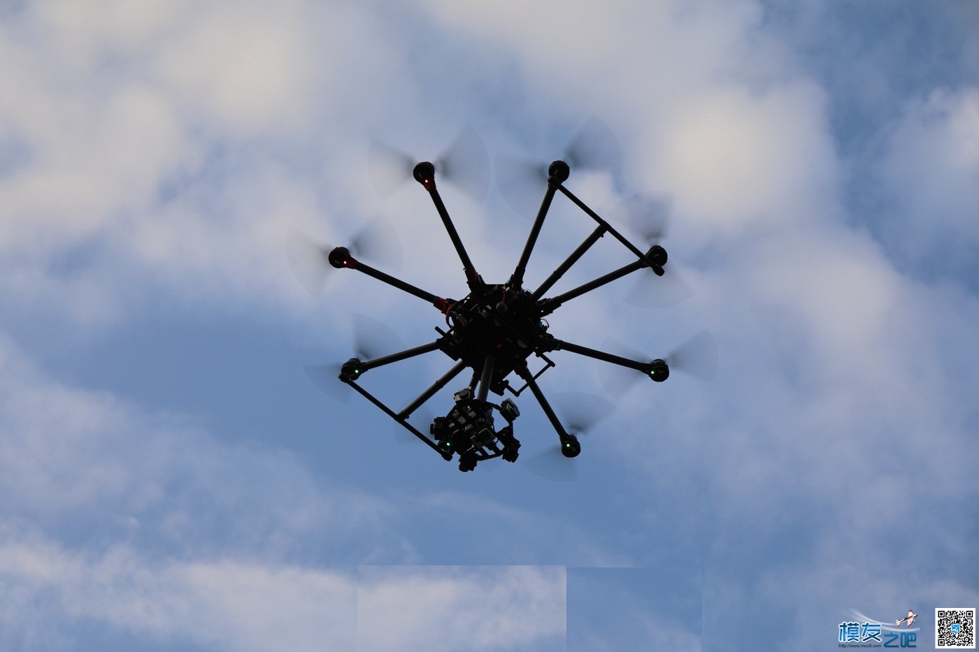

  装上360 VR 增稳装置的飞行平台,即使飞上天后仍然感觉十分庞大。

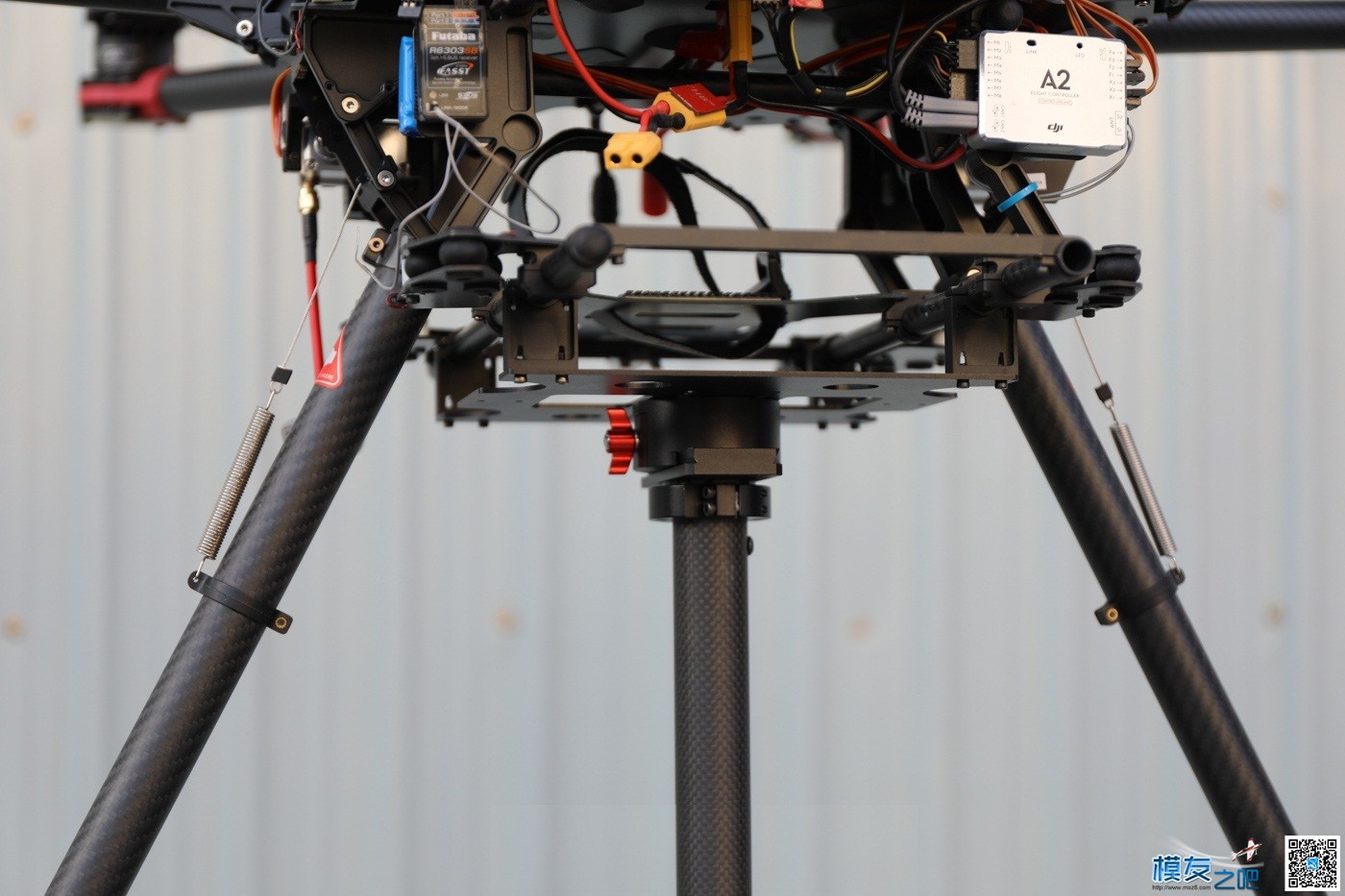

  特别的起飞•降落方式
  用作航拍时,只要将整台增稳装置倒置,安装于DJI S1000八旋翼飞行平台底部,并以碳纤管连接着装放相机的托盘。 不过,由于碳纤管比飞行平台起落架还要长,致使飞行器无法在正常地面升降。 因此,每趟起飞前,要先在地上摆放一个金属框架,再将飞行器放于其上,令机身架空于地面,才可进行升空;返航时,亦要降落至金属框架上,不能直接着陆于地面。
  飞行平台要摆放在金属框架上,才可进行升降。

   搭载三轴云台的360 VR 增稳装置。

  即使飞行器的主部件已用上碳纤维材质制作,但加装360 VR 增稳装置后,仍然十分沉重,一个成年人亦只能勉强抬得起。 飞行器负重后,连续飞行时间约为7 分钟。
  Lock Sir 表示,要做到高质量的360 VR 航拍并不简单。 目前不少玩家只是在DJI Phantom 或Inspire 等消费级航拍机的顶部或底部,装上如Ricoh、Nikon 等厂牌的消费级360 度运动相机。 但因航拍机飞行时,机身摇晃太厉害,令画面质量欠佳,不宜用作商业用途。
  DJI S1000 筋斗云飞行平台底部,以碳纤管相连相机托盘。
