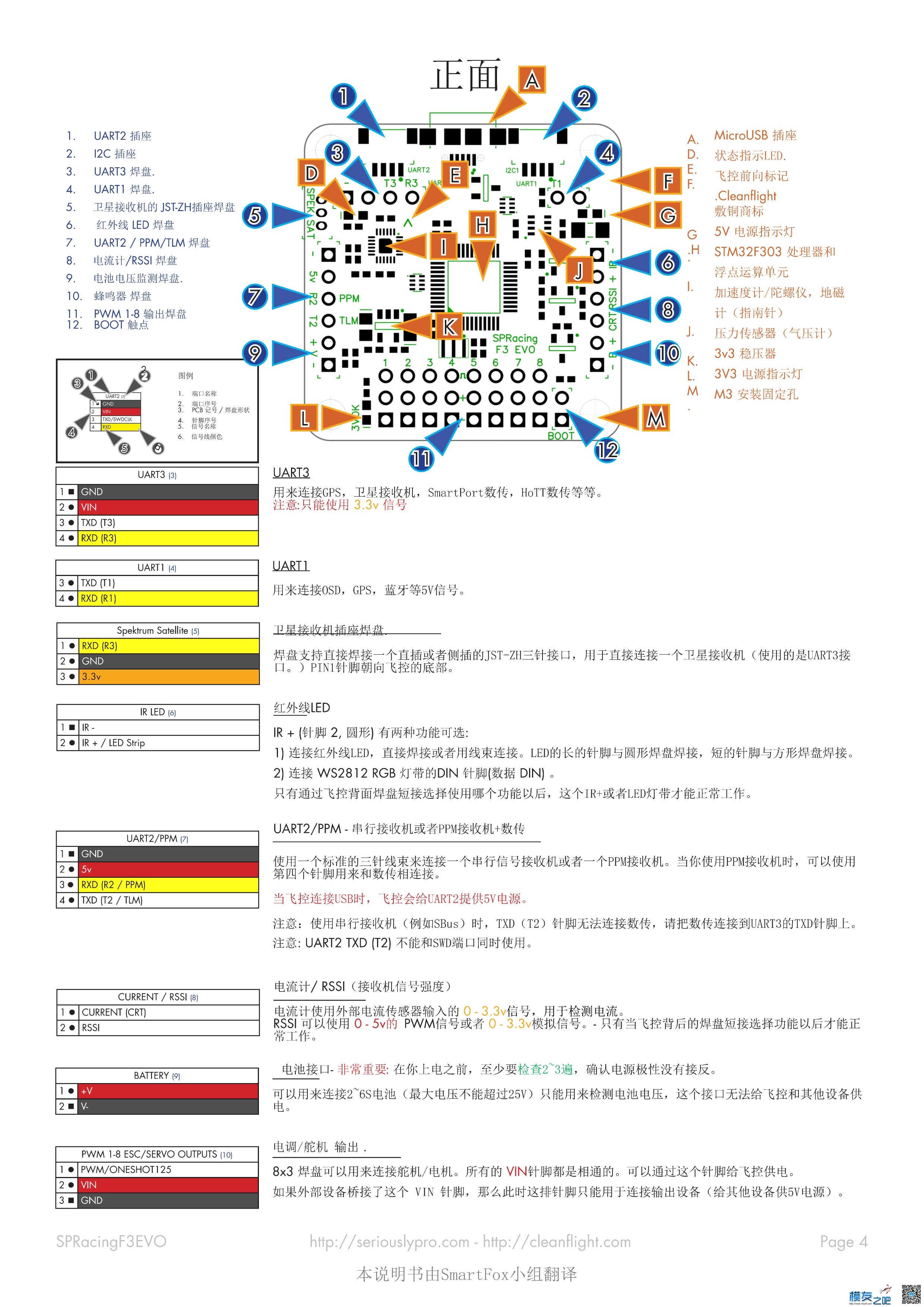

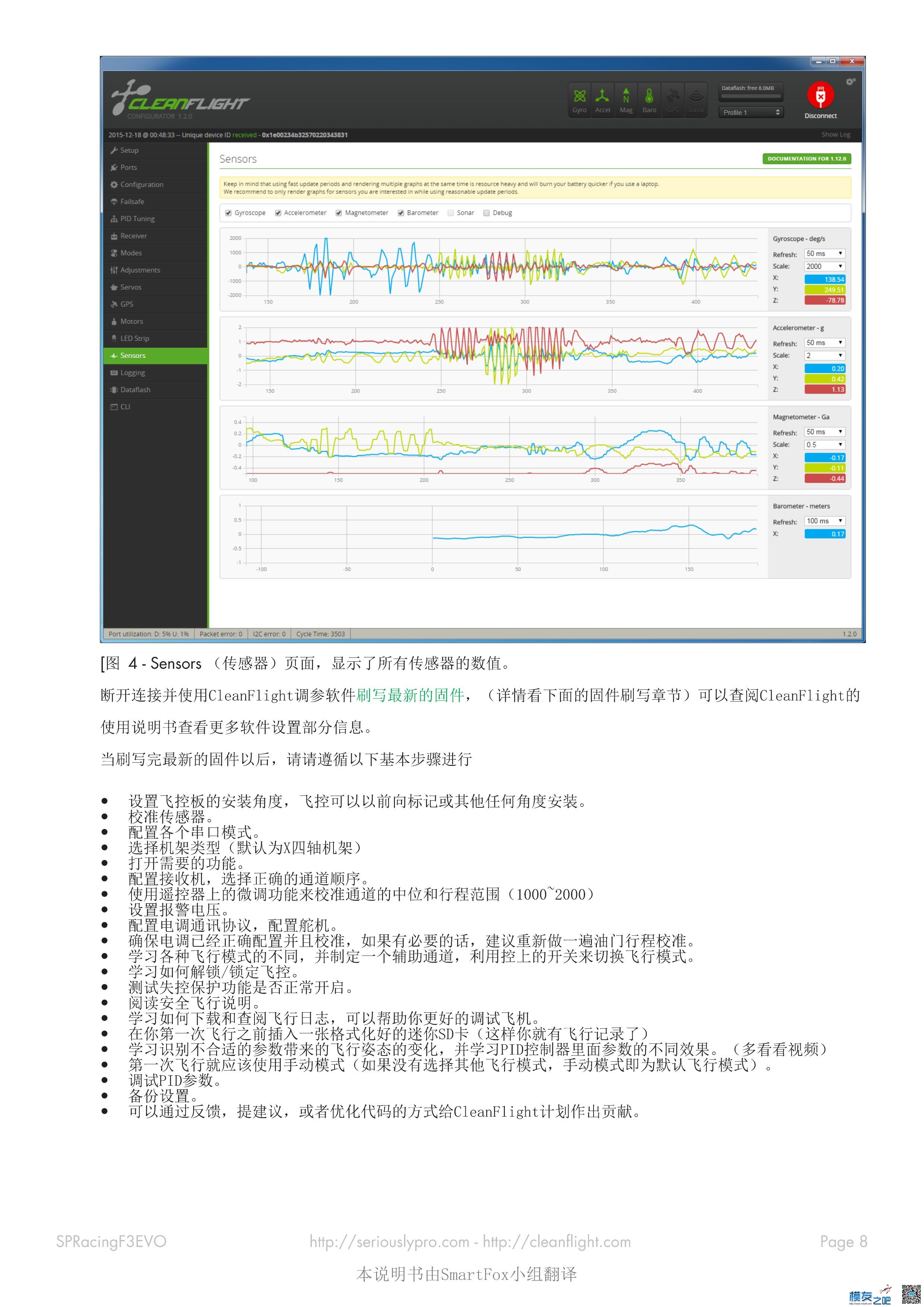

来不及解释了,快上车!
花了点时间翻译好了Seriously Pro Racing F3 EVO的说明书,(就是商家口中的F3 EVO)。
这款飞控我用了很长时间(可惜是盗版的),性能还有布局以及功能上都大大优于F3飞控。
各位如果在使用这款飞控时,可以先查阅说明书,看完了说明书,基本就能掌握这块飞控的使用要点。
本帖不设置任何回复可见,牛币支持等等,说明书仅增加了翻译者的名字水印,其余均与英文原版一致没有变动。
希望能够给使用这块飞控的同学帮上点忙。
