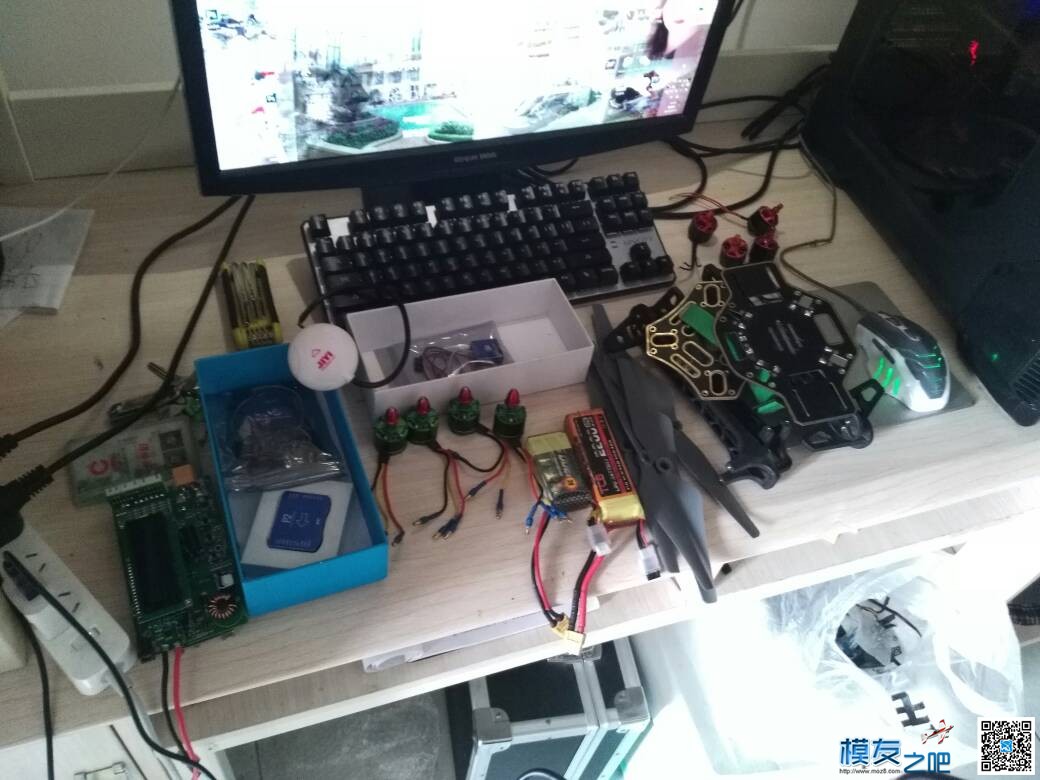

先看看我的f450四轴配件f450装机实录 心得交流 航模,电池,飞控,电调,电机 作者:川师鲤鱼 6137 f450装机实录 心得交流 航模,电池,飞控,电调,电机 作者:川师鲤鱼 5623 楼楼作为一个有志(幼稚)大学生,平时喜欢乱折腾,本来学室内设计的楼楼唯独喜欢接触稍微涉及到设计的领域,比如航模f450装机实录 心得交流 航模,电池,飞控,电调,电机 作者:川师鲤鱼 3583 f450装机实录 心得交流 航模,电池,飞控,电调,电机 作者:川师鲤鱼 9194
f450装机实录 心得交流 航模,电池,飞控,电调,电机 作者:川师鲤鱼 9905
f450装机实录 心得交流 航模,电池,飞控,电调,电机 作者:川师鲤鱼 1807
电机是找大白兄弟给绕的粗线款,电机改了kv值,我记得改成850左右的kv值,现在拉出来给装上。

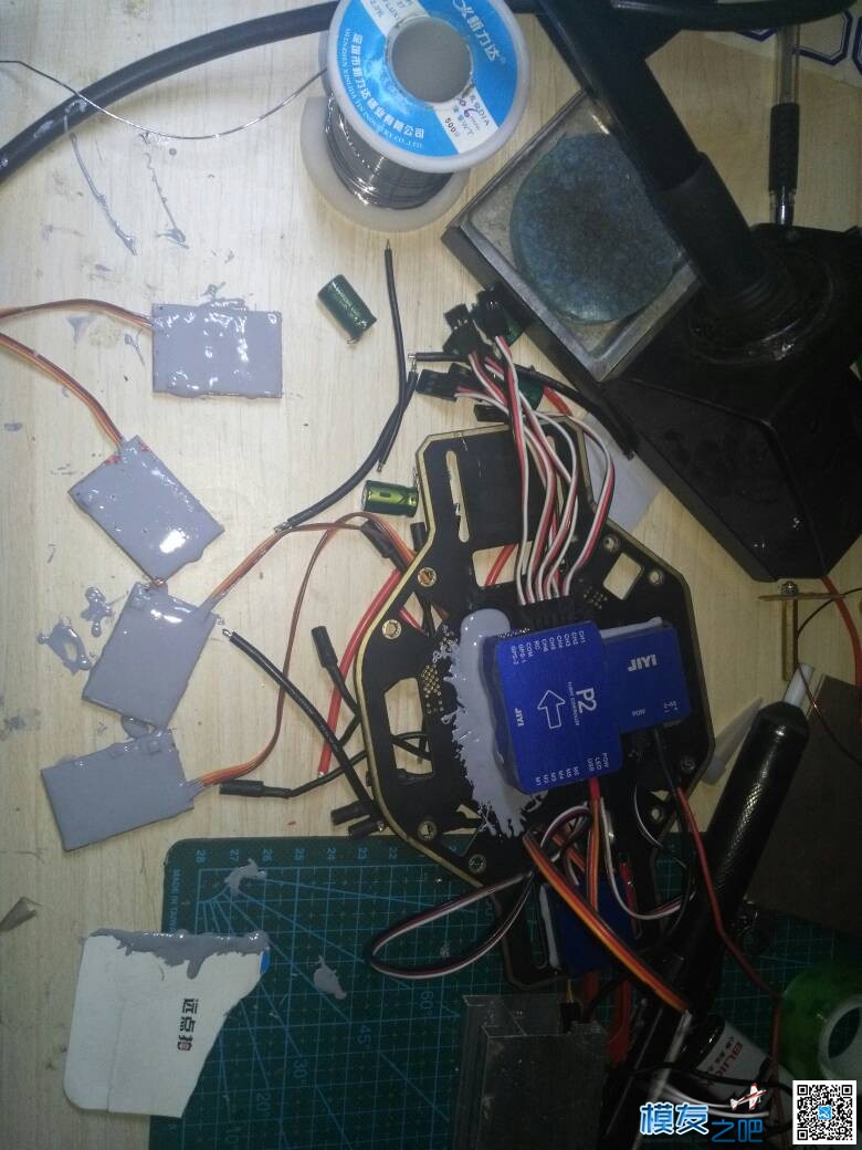

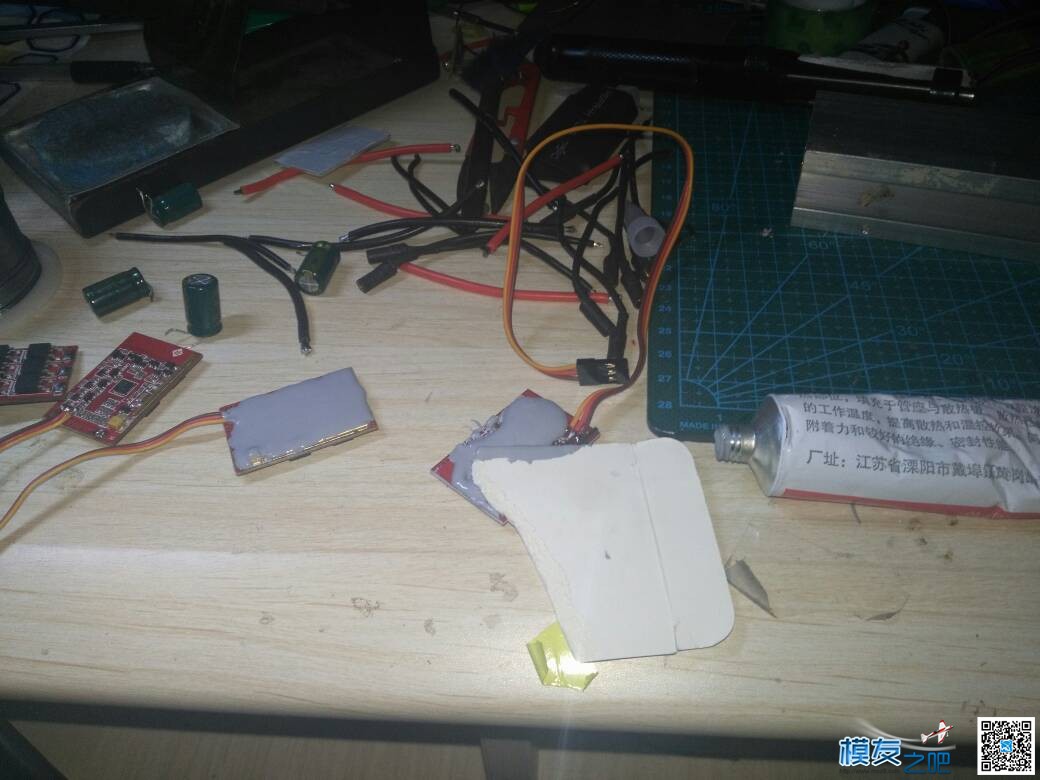

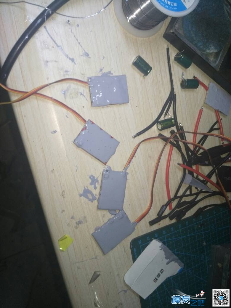

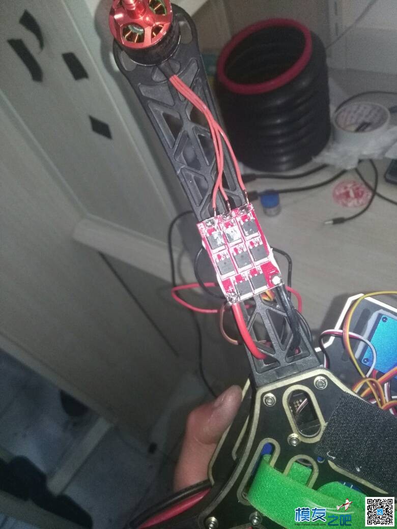

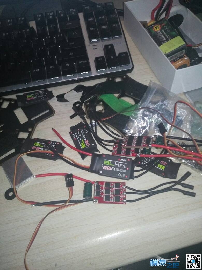

下一步我准备收拾电调
电调是银燕20a bl程序,这次准备上4s电池,电调改装在即
f450装机实录 心得交流 航模,电池,飞控,电调,电机 作者:川师鲤鱼 5289
f450装机实录 心得交流 航模,电池,飞控,电调,电机 作者:川师鲤鱼 6863
f450装机实录 心得交流 航模,电池,飞控,电调,电机 作者:川师鲤鱼 6191
f450装机实录 心得交流 航模,电池,飞控,电调,电机 作者:川师鲤鱼 6445
剥皮之后拆掉电容,去掉导线,之后打导热胶,干燥是个漫长的过程啊。。。

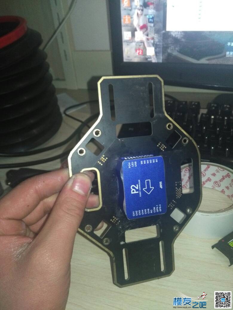

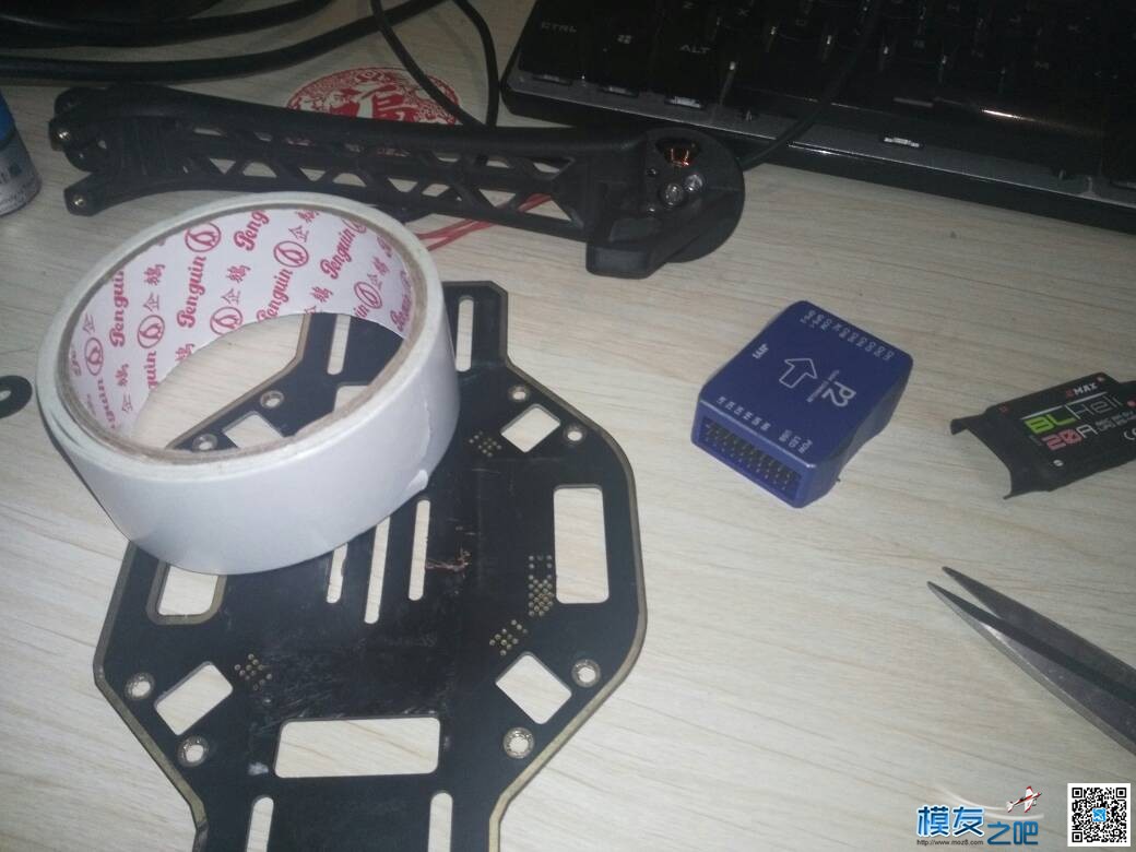

接着安装飞控
f450装机实录 心得交流 航模,电池,飞控,电调,电机 作者:川师鲤鱼 4042
f450装机实录 心得交流 航模,电池,飞控,电调,电机 作者:川师鲤鱼 7764
f450装机实录 心得交流 航模,电池,飞控,电调,电机 作者:川师鲤鱼 6202
双面胶 直接使用
至于双面胶能不能粘牢,大家稍微动动脑筋就能明白。。

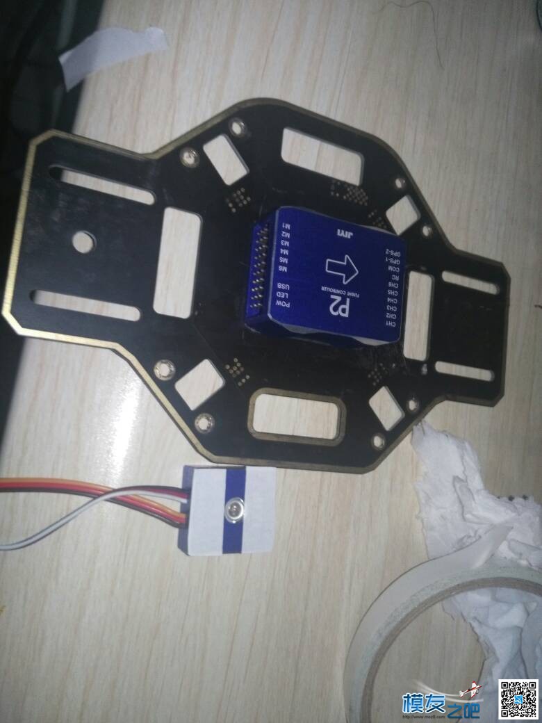

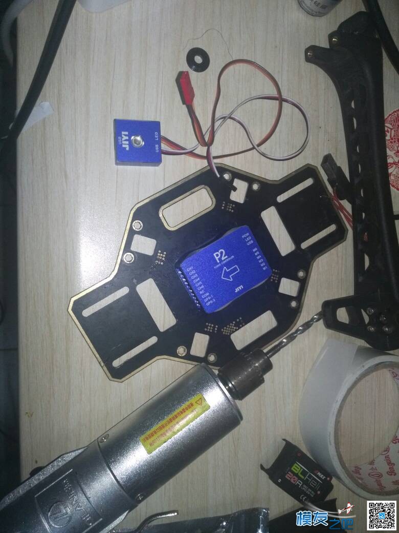

接着安装led模块
f450装机实录 心得交流 航模,电池,飞控,电调,电机 作者:川师鲤鱼 3988
f450装机实录 心得交流 航模,电池,飞控,电调,电机 作者:川师鲤鱼 1253
f450装机实录 心得交流 航模,电池,飞控,电调,电机 作者:川师鲤鱼 8270
f450装机实录 心得交流 航模,电池,飞控,电调,电机 作者:川师鲤鱼 2635
f450装机实录 心得交流 航模,电池,飞控,电调,电机 作者:川师鲤鱼 611
拿手钻钻个窟窿,led就能露出来喽。还是用双面胶固定,这里说的只是固定哦 定不是粘牢
这一步就是真正固定飞控和led 模块以及电源模块的时候
f450装机实录 心得交流 航模,电池,飞控,电调,电机 作者:川师鲤鱼 1174
f450装机实录 心得交流 航模,电池,飞控,电调,电机 作者:川师鲤鱼 7965
看官们估计也看到了,我又用了导热胶,这下就不只是固定了 这次叫粘牢f450装机实录 心得交流 航模,电池,飞控,电调,电机 作者:川师鲤鱼 1591

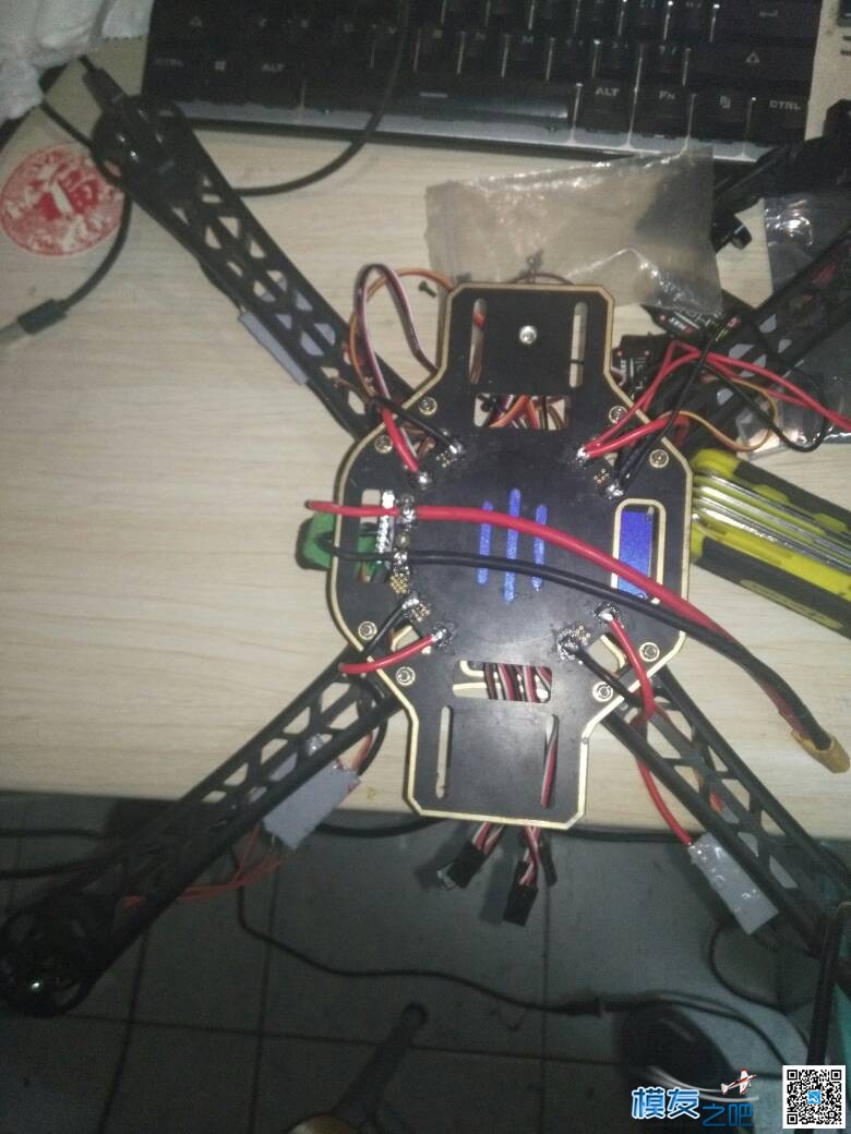

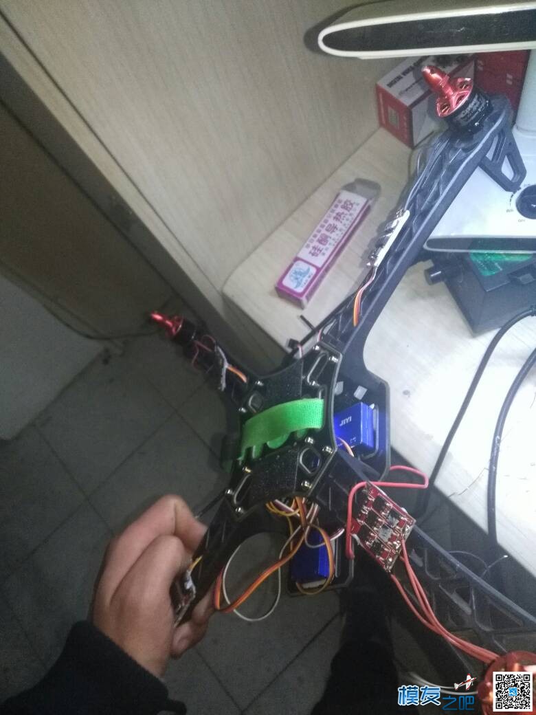

接着我把f450组装好了f450装机实录 心得交流 航模,电池,飞控,电调,电机 作者:川师鲤鱼 3486 f450装机实录 心得交流 航模,电池,飞控,电调,电机 作者:川师鲤鱼 9662 f450装机实录 心得交流 航模,电池,飞控,电调,电机 作者:川师鲤鱼 8518
f450装机实录 心得交流 航模,电池,飞控,电调,电机 作者:川师鲤鱼 7795
只是安装了一部分,下面还没安装

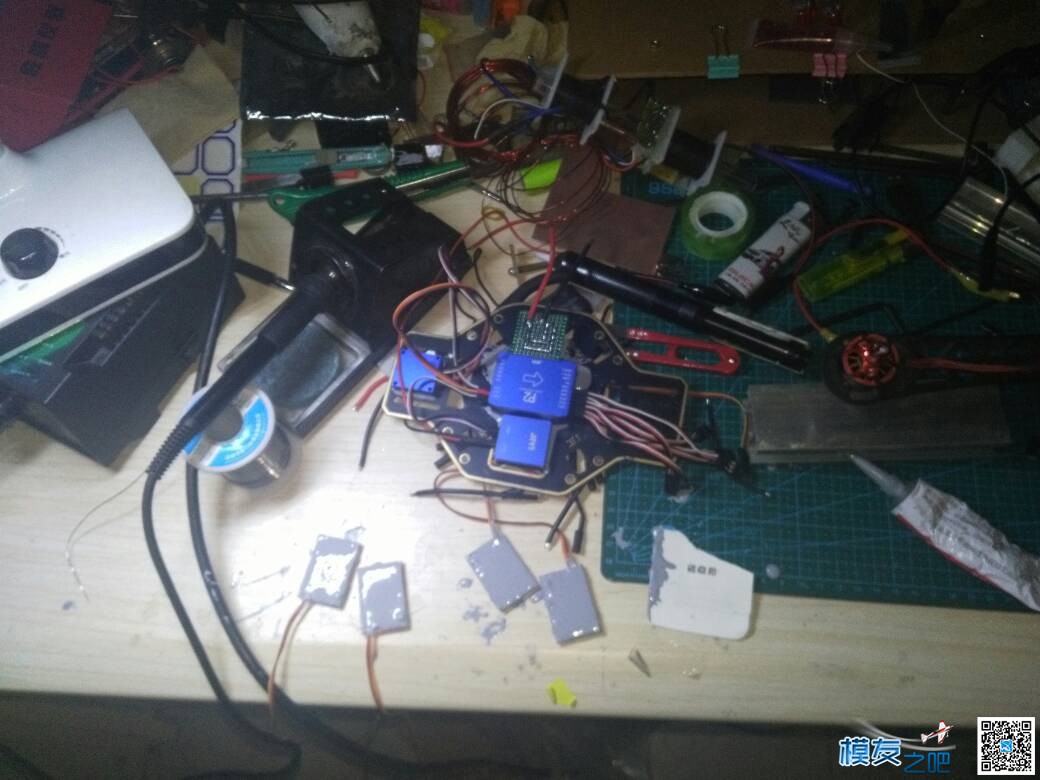

这个时候 就轮到电容了
f450装机实录 心得交流 航模,电池,飞控,电调,电机 作者:川师鲤鱼 3173
f450装机实录 心得交流 航模,电池,飞控,电调,电机 作者:川师鲤鱼 2178
f450装机实录 心得交流 航模,电池,飞控,电调,电机 作者:川师鲤鱼 2604
四个电容并联组成很大容量的电容阵列
注意正负极,焊接,引出导线,等待最后焊接时刻。
f450装机实录 心得交流 航模,电池,飞控,电调,电机 作者:川师鲤鱼 3135
就等导热胶干燥了 好漫长 好漫长
发表于 2017-2-19 22:17:42 | 显示全部楼层
电容干嘛用的?

导热胶干的比较慢,干了比较软,像硅胶,有减震作用
干脆不要电容可以不
发表于 2017-2-20 07:24:08 | 显示全部楼层
川师鲤鱼 发表于 2017-2-20 07:21 f450装机实录 心得交流 航模,电池,飞控,电调,电机 作者:韩米格 2272
继续,等着呢,电容那么做为的啥,怎么接线,

发表于 2017-12-2 13:46:55 | 显示全部楼层
请问楼主,这是多大的电容?并在电源上插电池的时候打火大吗?

齐鲁灵通 发表于 2017-12-13 12:17 f450装机实录 心得交流 航模,电池,飞控,电调,电机 作者:川师鲤鱼 7885
楼主,就是一点不明白,电调为什么要改啊?
改这个电源其实没啥 改不改无所谓的
发表于 2017-12-13 12:17:29 | 显示全部楼层

等了好久 导热胶还是没有干透
完成了电调动力电源的焊接,加装gps,完成组装工作,飞控接线略过,飞控说明书上会有,导线整理一下,过几天新买的遥控回来再校准f450装机实录 心得交流 航模,电池,飞控,电调,电机 作者:川师鲤鱼 7054 f450装机实录 心得交流 航模,电池,飞控,电调,电机 作者:川师鲤鱼 8822

13624810703 发表于 2017-2-19 22:17 f450装机实录 心得交流 航模,电池,飞控,电调,电机 作者:川师鲤鱼 8023
电容干嘛用的?
滤波 供电

那个电容是用来???

韩米格 发表于 2017-2-20 07:24 f450装机实录 心得交流 航模,电池,飞控,电调,电机 作者:川师鲤鱼 1631
干脆不要电容可以不
可以不接
 楼主| 发表于 2017-2-20 07:28:12 | 显示全部楼层
韩米格 发表于 2017-2-20 07:24 f450装机实录 心得交流 航模,电池,飞控,电调,电机 作者:川师鲤鱼 4023
所有正极并联,所有负极并联,接到电池分线板上
