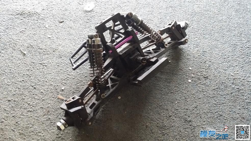

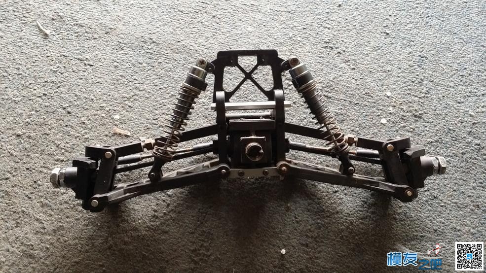

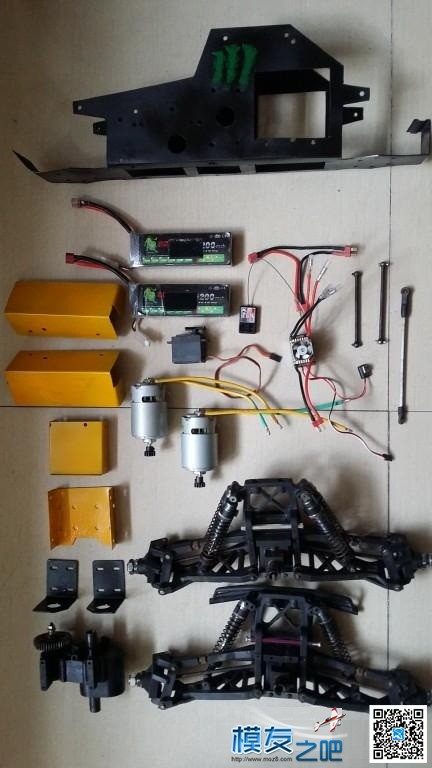

  一直玩RC遥控车,最近想搞个大脚车玩玩,但是又不想花太多钱,看到南大的大脚还行,就一直在某购物网站看有没有人出二手的买来玩玩,赶巧有个哥们出车的前后桥+中差+传动狗骨等东西,价格还可以接受,就买来了。就是这堆

组合起来是这样

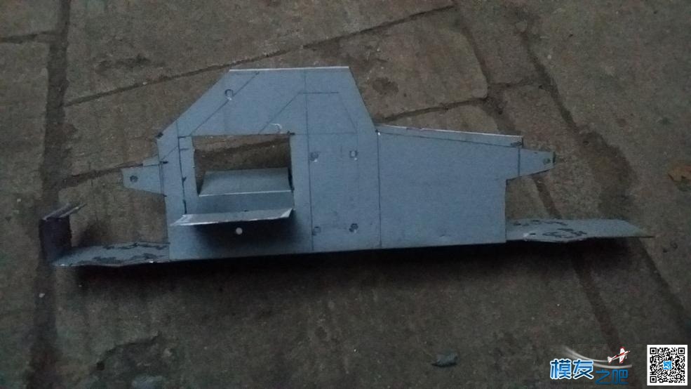

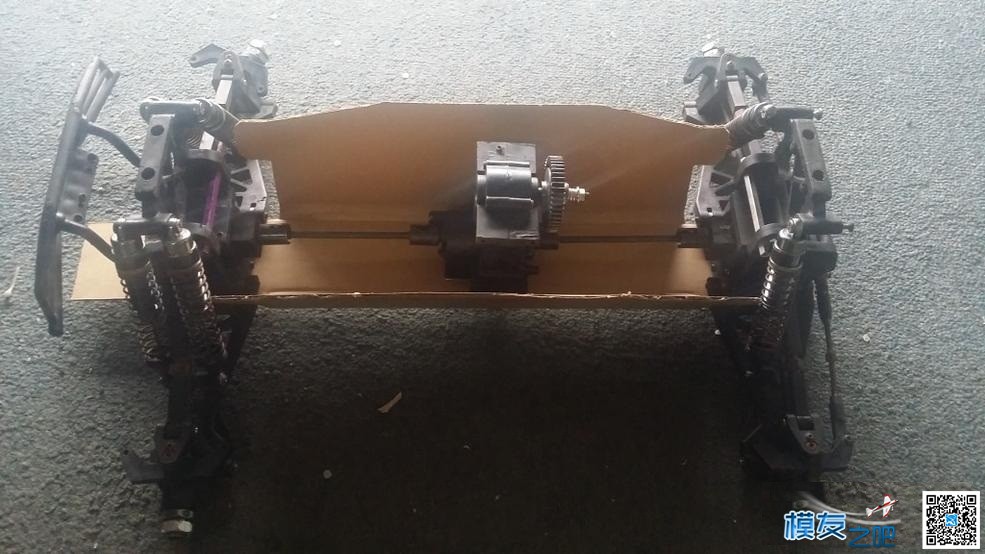

对了,还有轮胎,东西买来了,本来想从网上淘个便宜的侧板装上,全部原厂东西的,但算了算价格太贵,要大几百块呢,算啦,自己做个车身吧,然后及时测量数据之类的工作,又大概设计了一下样子,然后拿个纸板切出大小来比划一下。

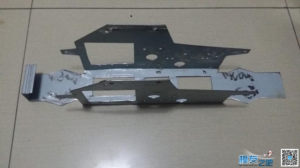

还真发现了好多不足之处,有进行了从新设计,找了块铁板开始加工
捣鼓一个遥控车 电池,电调,电机,遥控车,购物网站 作者:洋葱头 1452
捣鼓一个遥控车 电池,电调,电机,遥控车,购物网站 作者:洋葱头 6472
捣鼓一个遥控车 电池,电调,电机,遥控车,购物网站 作者:洋葱头 1152
老爹切的手艺还是不错的,都切好了按照设计的样子折叠大概车身就出来了。

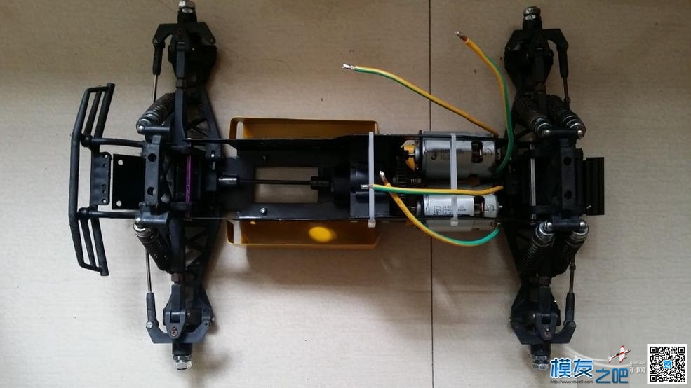

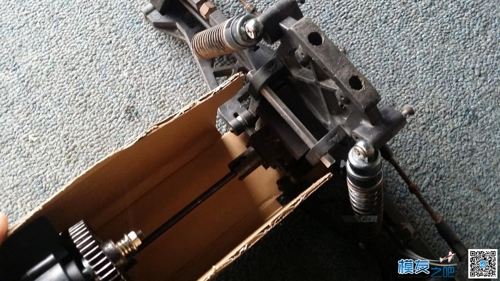

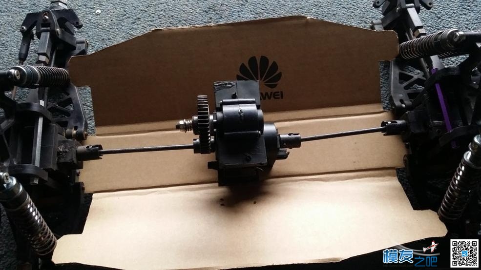

先装上中差,前后桥试试看看尺寸合不合适。
捣鼓一个遥控车 电池,电调,电机,遥控车,购物网站 作者:洋葱头 1492
捣鼓一个遥控车 电池,电调,电机,遥控车,购物网站 作者:洋葱头 4323

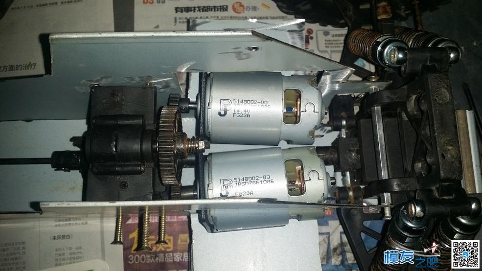

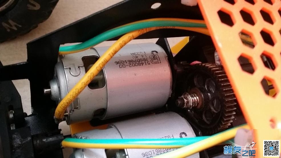

再摆上电机试试
捣鼓一个遥控车 电池,电调,电机,遥控车,购物网站 作者:洋葱头 4311

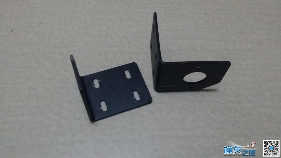

都还不错,然后就制作各种支架,
捣鼓一个遥控车 电池,电调,电机,遥控车,购物网站 作者:洋葱头 2527
捣鼓一个遥控车 电池,电调,电机,遥控车,购物网站 作者:洋葱头 8004
捣鼓一个遥控车 电池,电调,电机,遥控车,购物网站 作者:洋葱头 5633
捣鼓一个遥控车 电池,电调,电机,遥控车,购物网站 作者:洋葱头 8973
由于需要安装支架,要走线,还要偷轻,总之各种原因吧,把车架有搞成了这样

细节,调整齿轮距离

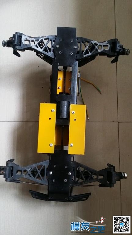

整个车架
电调,接收支架
捣鼓一个遥控车 电池,电调,电机,遥控车,购物网站 作者:洋葱头 2266
捣鼓一个遥控车 电池,电调,电机,遥控车,购物网站 作者:洋葱头 2810
车架背面

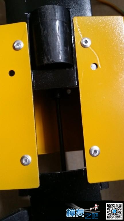

铆接
捣鼓一个遥控车 电池,电调,电机,遥控车,购物网站 作者:洋葱头 745
捣鼓一个遥控车 电池,电调,电机,遥控车,购物网站 作者:洋葱头 1257

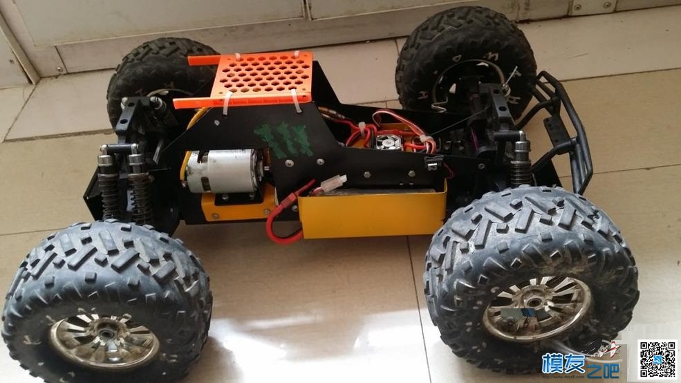

然后成了
捣鼓一个遥控车 电池,电调,电机,遥控车,购物网站 作者:洋葱头 3448
捣鼓一个遥控车 电池,电调,电机,遥控车,购物网站 作者:洋葱头 5113
捣鼓一个遥控车 电池,电调,电机,遥控车,购物网站 作者:洋葱头 1541
捣鼓一个遥控车 电池,电调,电机,遥控车,购物网站 作者:洋葱头 8960
