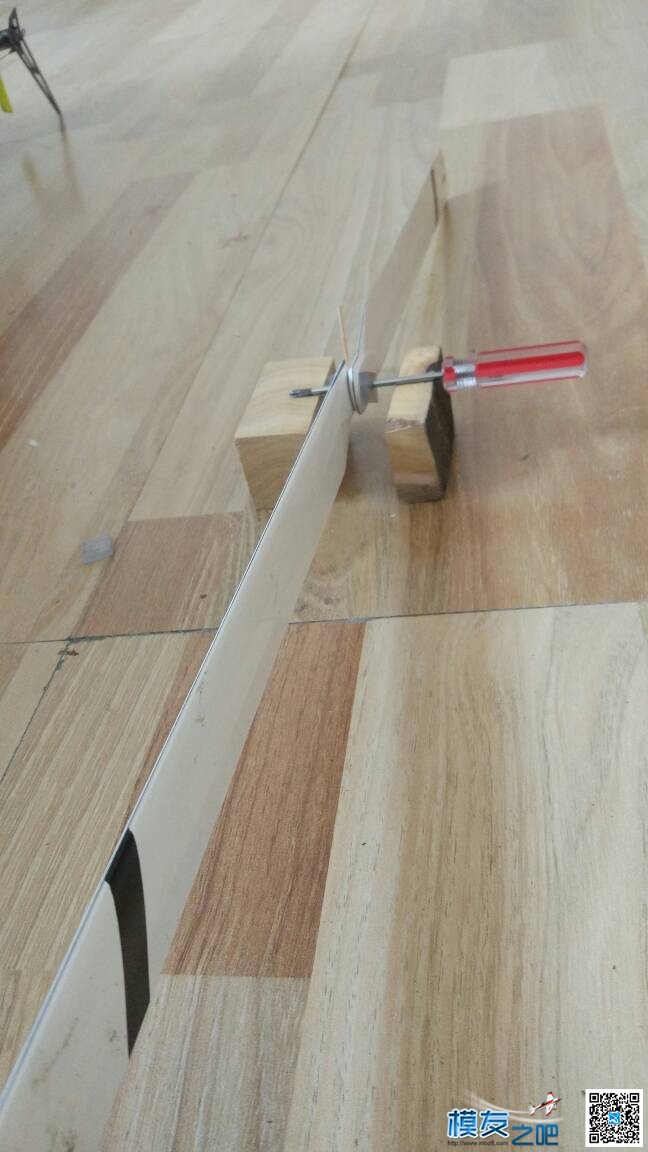

这两个桨装上去就抖的厉害 ,加大点油门就抖的超级厉害,自己做了个简易桨平衡装置,找出了那边重些,但又怎么弄成一样重呢

行吗这样
发表于 2017-2-18 22:51:12 | 显示全部楼层
轻的一边贴胶带之类的,你试试

贴薄的透明胶起不到作用,贴厚的也不好飞啊
发表于 2017-2-18 23:05:27 | 显示全部楼层
重的一边稍微磨掉点,不然就换桨咯
你看看轴有没有弯
发表于 2017-2-18 23:07:37 | 显示全部楼层
先称重,要一样重,然后找每根的重心,找到重心,在重心处配重,配重用胶带就行了

bobotufu 发表于 2017-2-18 23:07 直升机大桨怎么配平呢 直升机 作者:金属风暴 4408
好,我试试

有买的平衡器
发表于 2017-2-19 09:04:11 | 显示全部楼层
要等甩直,等转速上去,桨甩直,再看抖不抖
发表于 2017-2-20 08:14:25 | 显示全部楼层
静平衡动平衡慢慢搞
