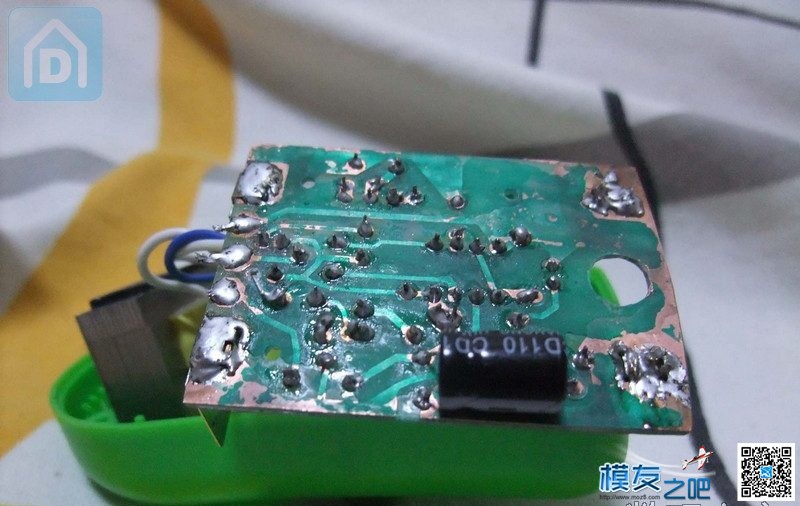

TCL小小充的外壳、变压器及电池卡扣,由于电池、指示灯、螺丝孔的位置及PCB尺寸、元件安装高度等是固定的,所以PCB布局受到一定限制。)档次总算提高了。航模碱性电池LR6电池充电器 充电器,电池 作者:洋葱头 1770

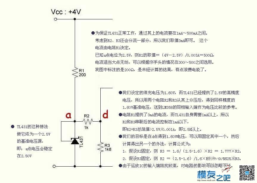

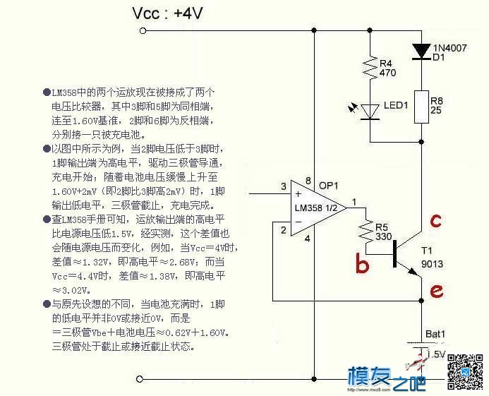

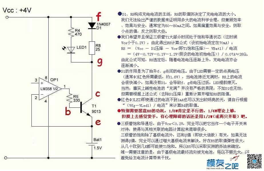

    充电器要有电源来供电,我使用的是+4V的电源,但我不能假设你也有同样电压值的电源。而电路中关键的电阻值是与供电电压密切相关的。指导你调整电路参数以适应不同的电源电压,这正是本文的目的所在。

关于终止电压的设定:
    新电池的电压一般为1.62V、1.63V,实验发现,设定的终止电压超过1.60V时将显著增加充电时间(特别是当电池达到1.62V后),而电量却没有明显的增加。

请问是先转孔,再蚀刻,还上倒过来?
